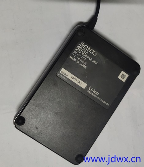

2.电池盒(HMZ-T3-H
电池盒的功能:
一,给锂电池的充放电管理及保护:锂电池自带的保护板与电源管理芯片以及电池盒的CPU有I2C数据通讯,用于监测电池电量和工作电流及温度,以保护整机正常工作。

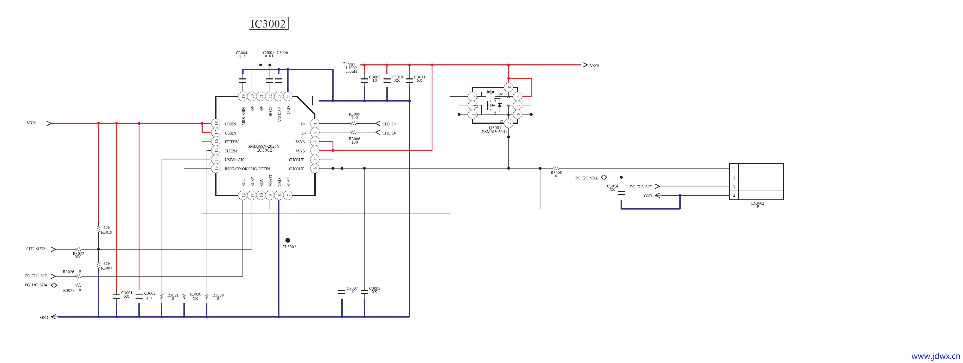

例二 该机能正常开机,但是充电时,头戴部分OLED显示屏的OSD无闪电符号,电池盒充电灯(橙色)没有点亮。
测量锂电池电压未过放电,但是给电池盒接上5V电源,锂电池电压上升非常慢,怀疑充电电路没有工作。
锂电池保护板与主板接口有4脚,其中PG_I2C_SDAPG_I2C_SCL 2脚与IC3002电源管理/充电芯片 SMB358N(如图2所示)以及IC2000  CPU芯片MB9AF344MABGL-G-103E1有数据通讯(如图4所示)。测量PG_I2C_SDA脚有2.97V电压,而PG_I2C_SCL脚无电压。首先怀疑PG_I2C_SCL脚上拉电阻开路,于是在PG_I2C_SCL脚与XXCON_UNREG供电端之间临时接一个2.2K欧姆电阻。PG_I2C_SCL脚电压升高到3V以上,但是,充电的故障现象依旧。
查电路图,电源管理/充电芯片 SMB358N的SCL端与PG_I2C_SCL脚之间有电阻R3026,CPU芯片MB9AF344MABGL-G-103E1的P31脚与PG_I2C_SCL端之间有电阻R2019及上拉电阻R2009。根据印刷电路板图,找出这几个元件在线路板上实际位置。再用万用表测量其电阻值,R3026与R2019不通,可能线路板过孔不通了。还测出R2019的CPU侧芯片对地阻值基本正常,估计BGA焊接的CPU该引脚没有虚焊。测得上拉电阻R2009也正常。于是,用漆包线将R3026与R2019连接起来,临时接的2.2K欧姆上拉电阻也拆除。

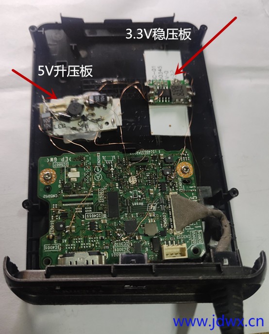

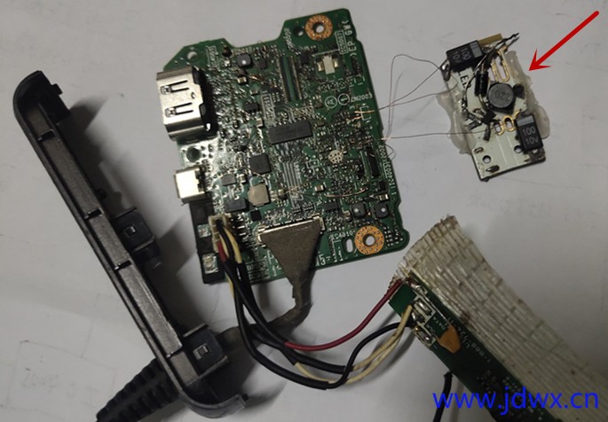

分析IC4011无输出电压,可能是IC4001无输出电压造成。而IC4004,IC4007无输出电压,可能是CPU因为IC4001无输出电压而起的保护作用。所以决定先维修5V升压电路IC4001 TPS61259。TPS61259是BGA焊接,拆卸焊接要用热风枪,考虑到热风枪的高温可能会使得附近的BGA焊接的IC2000 CPU芯片虚焊。所以,决定采用外接5V升压板的方法代替损坏的IC4001。增加的升压板如图6所示。
图六 5V升压板和 图八3.3V稳压板电路图
外接5V升压板
外接5V升压板
升压板的4.2V电压输入端和地线接在VSYS供电端(C3008的两端)。5V输出端接在DDC_SW_5V端( C4016正端)。升压开关控制线接在ENB_HDMISW端(R4002端)。
开机再输入HDMI信号,头戴部分显示2D普通画面和3D立体画面都恢复正常,耳机输出声音也恢复正常。

所以决定先维修SW3.3V稳压电路IC4005 RT8057GQW,先对IC4005补焊,故障未排除,C4019漏电可能使得芯片输出电压降低,试着将C4019拆除,故障仍未排除。看来IC4005已经损坏。
RT8057GQW底部有散热片焊在线路板上散热,拆卸焊接要用热风枪,考虑到热风枪的高温可能会使得附近的BGA焊接的IC2000 CPU虚焊。所以,也采用外接3.3V稳压板的方法代替损坏的IC4005。将RT8057GQW输出端与L4003之间的铜箔割断,以避免影响新增加的稳压板正常工作。
增加的稳压板如图8所示。给稳压板输入端输入4.2V电压,调整稳压板上电位器,使得稳压板输出电压为3.3V。稳压板的4.2V电压输入端和地线接在VSYS供电端(C3008的两端)。3.3V输出端接在SW3.3V 端(C4017端)。3.3V稳压板开关控制线接在ENB_HDMISW端(可接在5V升压板开关控制端)。
5V升压板和3.3V稳压板装在电池盒空闲处
检查接线无误后试验,输入HDMI信号,头戴部分显示画面,耳机输出声音恢复正常。看来,基本上是SW3.3V稳压电路IC4005 RT8057GQW无输出电压造成故障。但是,试验过程中发现,机器偶尔仍会在显示WELCOME画面1秒后立即关机黑屏,出现电源灯(橙色)每隔3秒时间闪烁3下的故障。于是,在开机到闪灯这几十秒检测关键电压:ENB HDMI SW控制信号是有高电平的,而稳压板此时却无输出电压。查看稳压板芯片MP2307资料可知,其最低输入电压为4.75V,高于锂电池端电压。估计这个原因使得稳压板输出电压时有时无。于是将稳压板电压输入端接在5V升压板的5V输出端。再重新调整稳压板输出电压,使其稳定在3.3V,并用相同阻值固定电阻代替可变电位器,避免长期使用情况下因为电位器触点氧化而电压不稳定。
将所有部件装好,再开机输入HDMI信号,头戴部分显示2D普通画面和3D立体画面都恢复正常,耳机输出声音也恢复正常。
