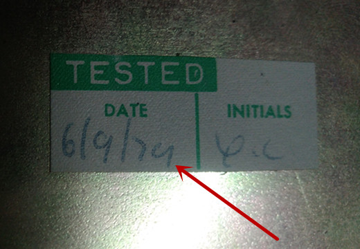

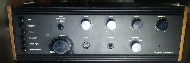

该型号功放是当年Rogers为经典音箱LS3/5 (BBC英国广播公司授权)配套生产销售的,其受众多发烧友所推崇,评价其音质是所谓的“英国声”。从生产标签看,手头这台功放为1979年生产,至今已经44年历史了。该台功放的故障:一个声道声音失真,喇叭前后乱震,好似自激振荡。为了方便维修,特测绘出该功放电路图,功放左右声道电路相同,这里以L左声道介绍。

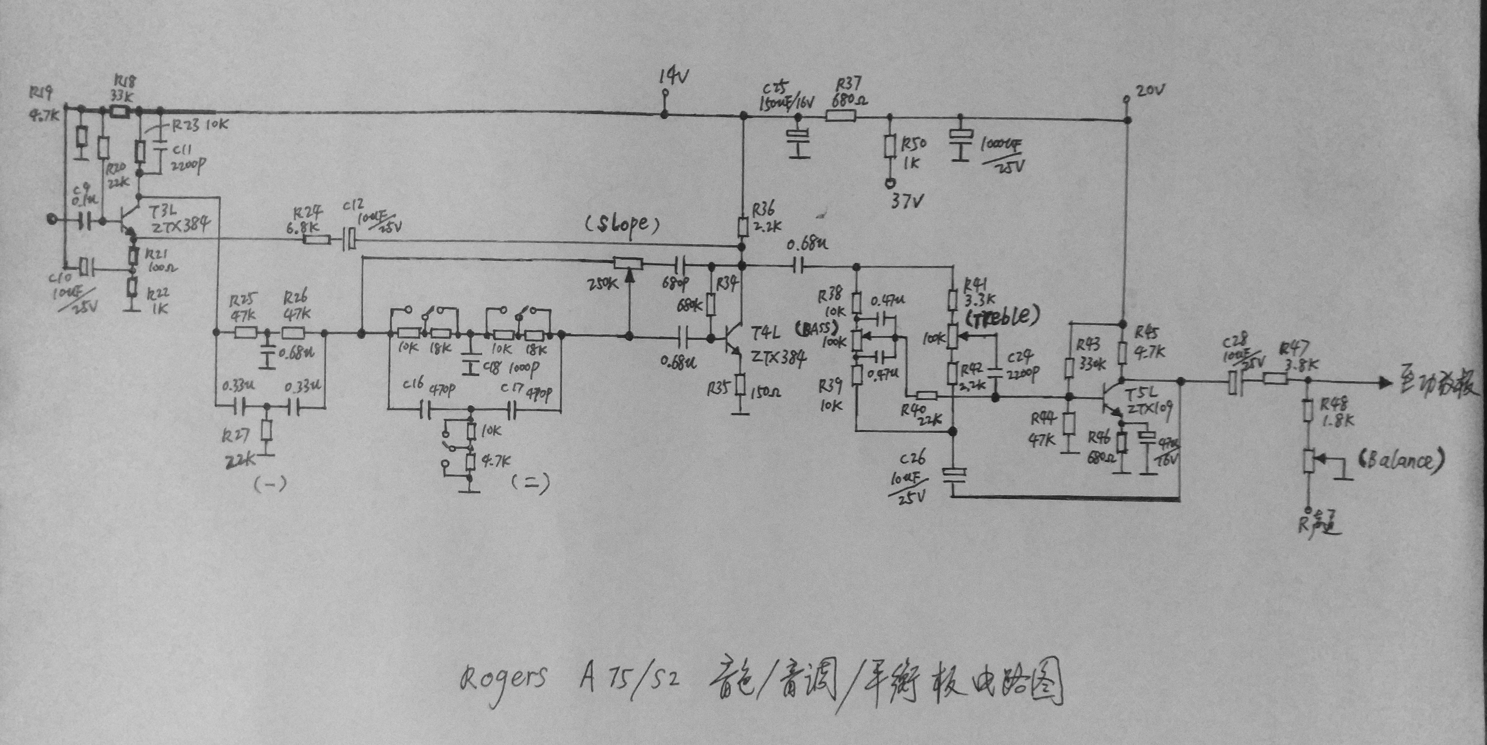

音色,音调,平衡电路(如图2所示)
音色电路:从音量电位器来的信号经T3L缓冲放大,输入两组陷波器电路,陷波器1(R25,R26,0.68UF,0.33UF,0.33UF,R27组成)消弱中心频率三四十HZ的低音,以免LS3/5音箱过载失真。陷波器2由3联切换开关切换。陷波器2的中心频率:选在9KHZ(10K, 1000P,10K,470P,4.7K,470P组成) 时,消弱中心频率为9KHZ的高音;选在6KHZ(18K, 1000P,18K,470P,10K,470P组成) 时,消弱中心频率为6KHZ的中高音。斜率(Slope)电位器并联旁路在陷波器2两端,当斜率电位器调在左端,短路了陷波器2,陷波器不起作用,输往T4L的信号不经6KHZ或9KHZ陷波。当斜率电位器往右调,斜率电位器旁路给T4L的信号衰减变大,输往T4L的信号是经6KHZ或9KHZ陷波的信号。斜率电位器调节平直信号和陷波后信号的比例。R24的阻值决定陷波器的Q值。而这种陷波后的音频信号,配合LS3/5音箱的频响曲线,就有所谓的“英国声”。
音调,平衡电路:经T4L放大的信号,再经过低音(Bass)电位器及R38,R39,0.47UF,0.47UF,R40,经过高音(Treble)电位器及R41,R42,C24及T5L组成的负反馈音调电路调节高低音音调。T5L输出的音频信号,经平衡(Balance)电位器调整左右声道音量大小平衡后,输往功放电路。

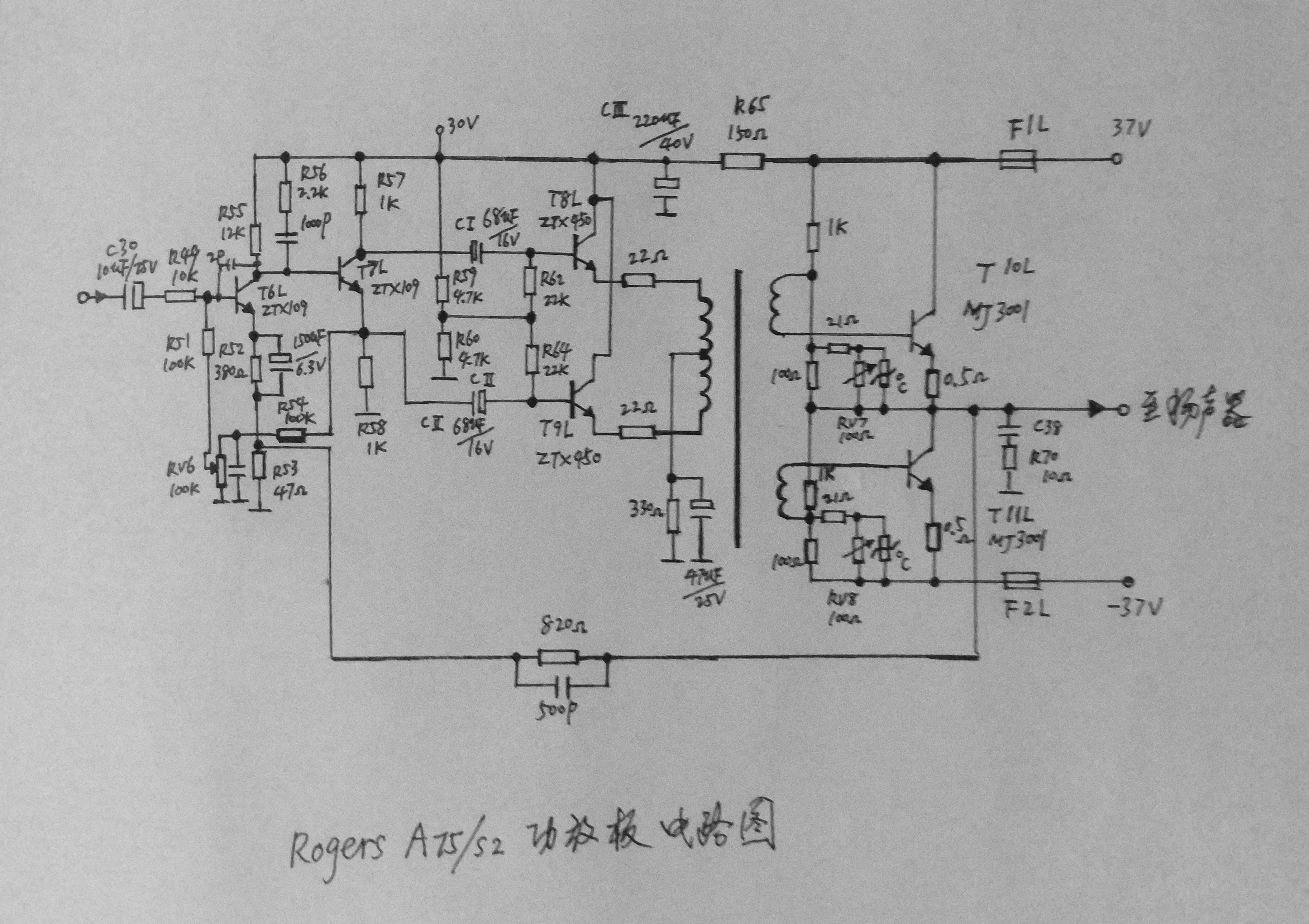

功放电路(如图3所示)
信号经T6L输入放大,T6L放大的信号经T7L放大及反相。RV6用以调整T7L的静态工作点。T7L的E极信号经CII 68UF电容后控制T9L射极跟随器再驱动音频变压器的一个初级绕组。T7L的C极信号(与E极信号反相)经CI 68UF电容后控制T8L射极跟随器再驱动音频变压器的另一个初级绕组。经过音频变压器的次级绕组的升压和相位匹配,音频信号驱动功放管T10L MJ3001放大输出正半周音频信号,音频信号驱动功放管T11L MJ3001放大输出负半周音频信号。RV7,RV8用以调整功放管的静态电流和输出中点电压。

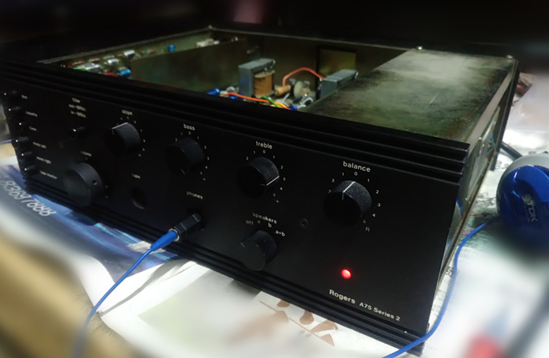

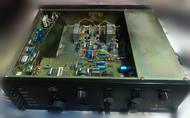

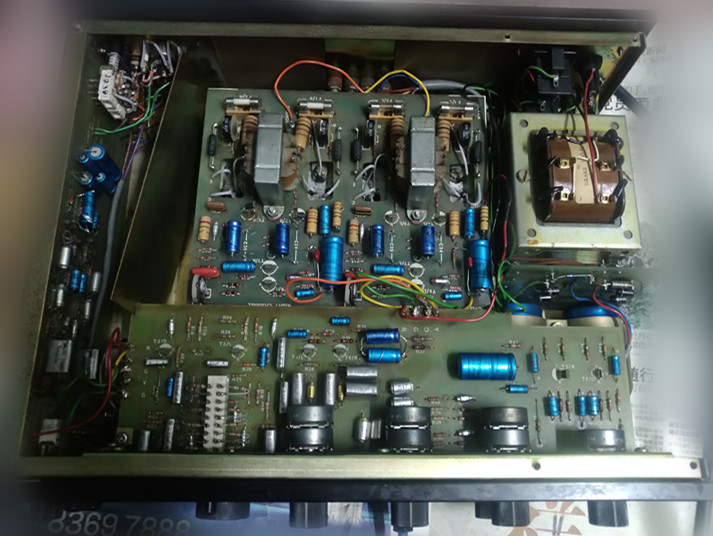

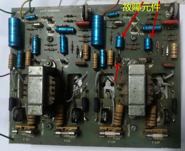

不接喇叭,测故障功放喇叭输出端中点电压,R右声道在0.6V左右,L左声道在3V左右,明显不正常。用手触摸R右声道T6R,T7R温度基本正常,T8R,T9R均较热。用手触摸L左声道T6L,T7L温度基本正常,T9L较热,但是T8L无热量。

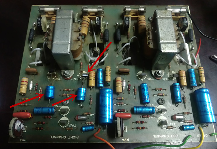

在线测量T8L引脚电压与T9L差不多,但T8L的BE极电阻偏大些。而且观察到与T8L相连的CI:68Uf/16v电容有换过的焊接痕迹。由于T8L,T9L分别推动音频变压器的两个相同匝数,相反相位的初级绕组,所以要求T8L,T9L的放大倍数要相同,故将T8L,T9L均拆下,CI也拆下。测量发现,T8L的BE结果然已烧坏开路,而CI也测得有漏电情况。将T8L,T9L换为放大倍数一样的同品牌型号的新管子。为了保持音质无大的变化,在网上购买与原机相同的68uF/40V飞利浦蓝色轴向电解电容用以代换。
在等电容到货期间,决定先调功放输出端中点电压。调试中发现,R右声道中点电压能调在0.1V以下,而L左声道中点电压只能调在0.3V偏下,无法调到更低。而且,触摸功放散热器感觉较热。再查T8L,T9L,发现此时T8L较热,,而T9L却较凉,这有点不正常。测量T9L的PN结基本正常,但是其B极电压比T8L的略低些。测量R62和R64阻值均正常,怀疑CII也存在漏电,把T9L的B极电位下拉了。将CII也拆下,此时T8L,T9L的发热温度均差不多了。变化更大的是:功放管散热器温度变低,仅仅微热了。而L左声道中点电压也已能调在0.1V以下了。看来,CI漏电导致T8L烧坏,CII漏电导致电路存在自激振荡。在电容到货后,测量确定无漏电情况后代换到CI,CII位置。为防止R右声道此位置这2个电容也存在轻微漏电,将R右声道这两个电容也换新。

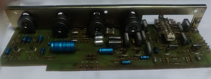

为防止供电不良造成左右声道T8,T9还存在自激振荡,在其供电端CIII 220UF/40V滤波电容对地再各并0.1F/100V CBB电容一个,用于退耦,消谐。考虑到音色,音调板T3,T4之间的陷波器也会使得音频信号有频率,相位的变化,供电滤波电容老化容易引起自激振荡,故在C25 150UF/16V基础上再并联飞利浦相同规格电解电容及0.1F/100V CBB电容各一个,也用于退耦,消谐。为尽量不改变原机音质,其他电容不动。
再开机,机器长时间通电后,功放中点电压稳定在0.1V以下,功放管散热器也仅仅微热。看到功放板可调电位器RV6在两个声道被调整的位置相差很大,可能不在最佳位置。这个电位器用以调整T7L的静态工作点。L左声道T7L最佳静态工作点在:T7L的Uce为1/2Vcc时。因为测得Vcc为30V,故用万用表边测量T7L的CE极间电压,边调整RV6,直到调到T7L的Uce为15V时为宜(R57,R58各为7.5V左右)。R右声道的T7R静态工作点也这样调好。
修好后试听:该功放的音质有模拟时代的特点,温文尔雅且略带温暖。
