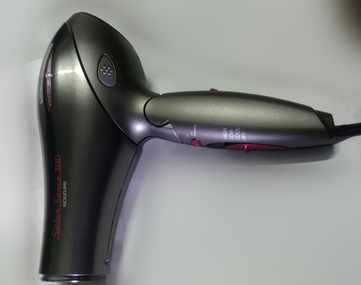

一只该型号电吹风(日版110V),由于在没有用220V转110V变压器的情况下,直接误接220V电源,导致电吹风烧坏。为方便维修,测绘出该电吹风整机电路如图1所示。

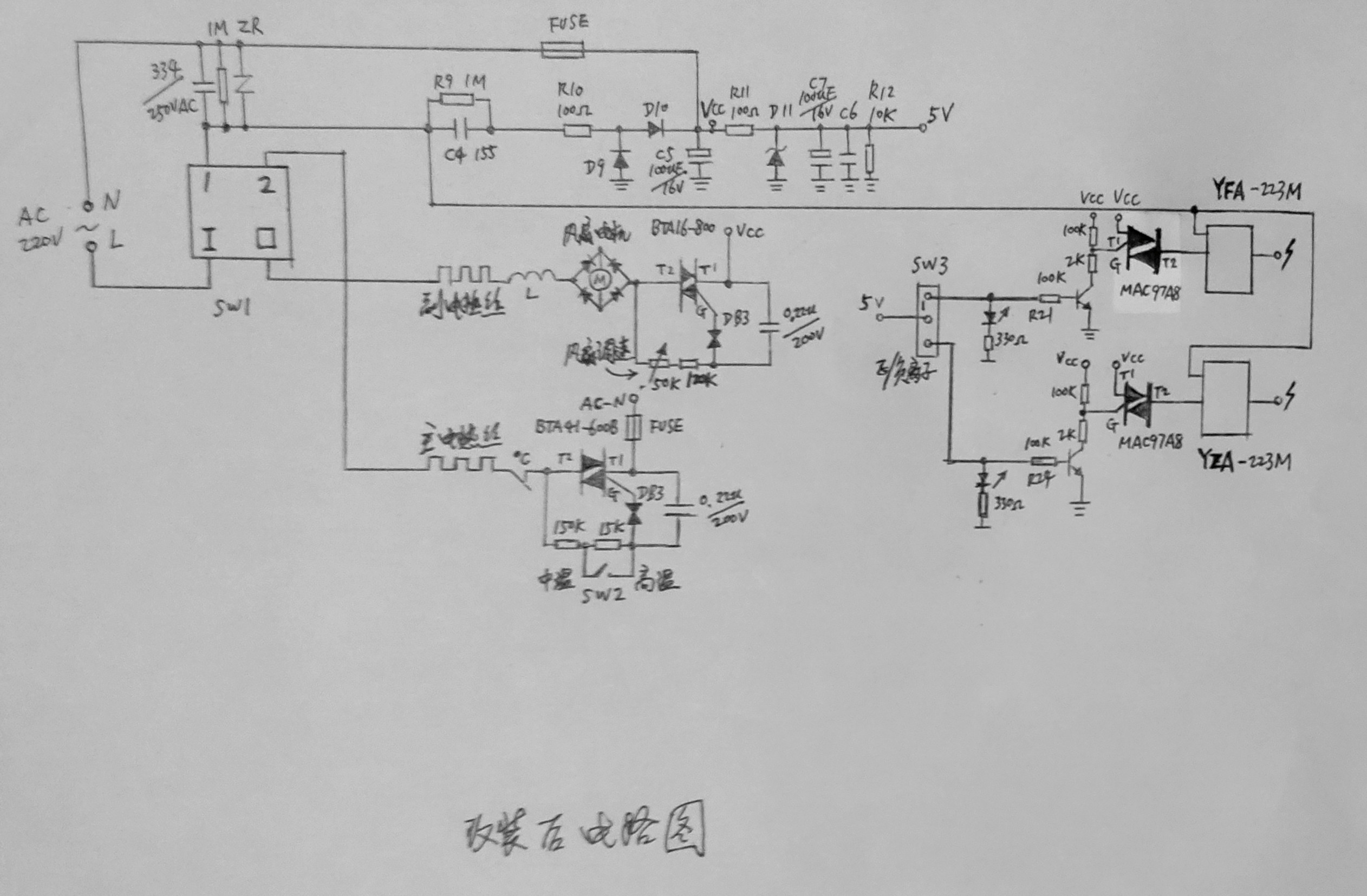

改装电路图如图2所示。原供电电路其中C4,ZR换为耐压400V的,R10由47欧姆改为100欧姆,其余烧坏件换新。单片机U1已经损坏,所以拆下。TR1,TR4已经损坏,也拆下。其余烧坏及不用元件也拆下。
正负离子发射器其实就是升压电路,将输入电压升压至+3.5KV或—3.5KV,通过放电端(电吹风出风口)对空气放电,产生正负离子。由于升压电路内部有稳压电路,故继续在220V电压下使用。烧坏的单片机元件已经拆掉不用,故将原正负离子开关SW3换为一个2档切换开关,开关动接点接5V端,静接点分别接R21,R24。这样,可以根据需要,使用正离子或负离子功能。
烧坏的单片机元件已经拆掉不用,所以风扇无极调速电路改装为常用的可控硅调压电路。原副发热丝已经烧坏,换为80欧姆电热丝(220V供电的故障旧电吹风里拆出)。烧坏的可控硅TR1由BTA204-800E换为BTA16-800(16A),调速电位器使用VR1原50K欧姆滑动电位器。增加的120K电阻和0.22uf/200V电容取值,是经过多次试验所得:使得电机最高速(电位器阻值最小)时,风扇电机出风量大,副电热丝发热不大;电机最低速(电位器阻值最大)时,出风量较小,风扇电机能启动顺利。
试验时发现,在全波整流供电时可控硅调压电路调整好的输出电压,切换到在半波整流供电的情况下,可控硅调压电路的输出电压没有降低,反而变高(风扇电机异常变快)。可见半波整流供电,会影响可控硅调压电路的正常输出电压。所以,将档位开关SW1外接D1拆除,原电吹风的半波整流供电档位不用。这样的话,档位开关的三档位置:第一档COOL(冷):I脚和1脚,□脚连通使用;,第二档LOW(低温):□脚和2脚的半波整流电路不用;第三档HIGH(高温):I脚与1脚,□脚,2脚均连通使用。
主发热丝供电电路也改装为常用的可控硅调压电路。烧坏的可控硅TR4由BTB16-600换为BTA41-600B(41A)。将自动温冷开关SW2改为手动中温,高温切换开关,以弥补档位开关SW1的第二档档位的不用。供档位开关在第三档HIGH(高温)时可以选择中温,高温。调压电路增加的150K,15K电阻和0.22uf/200V电容取值,是经过多次试验所得:使得手动开关时合上(电阻阻值最小)时,主电热丝发热量比较高;手动开关时断开(电阻阻值最大)时,主电热丝发热量温热适宜。
改装后试验,电吹风功能恢复正常,电吹风修复成功。

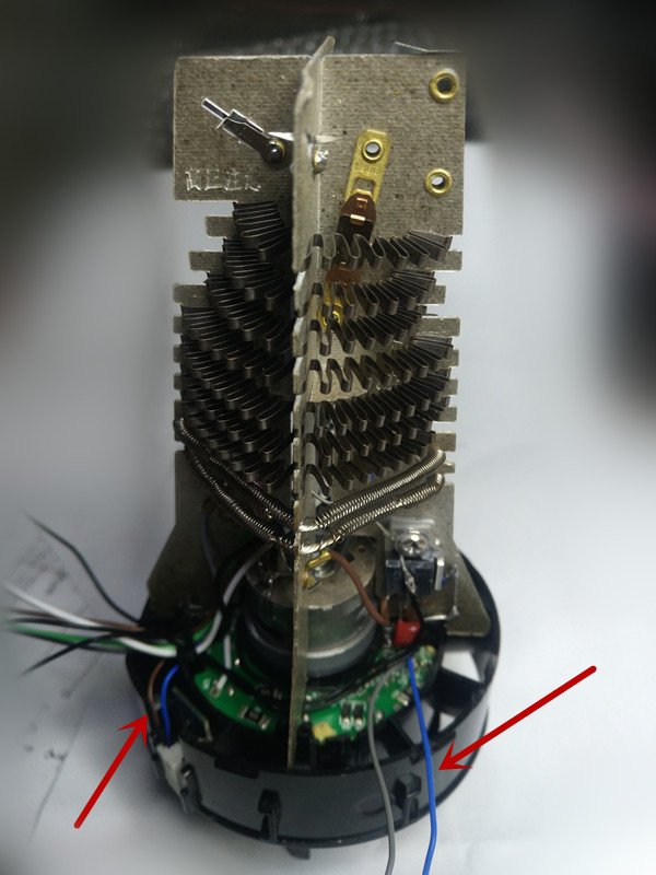

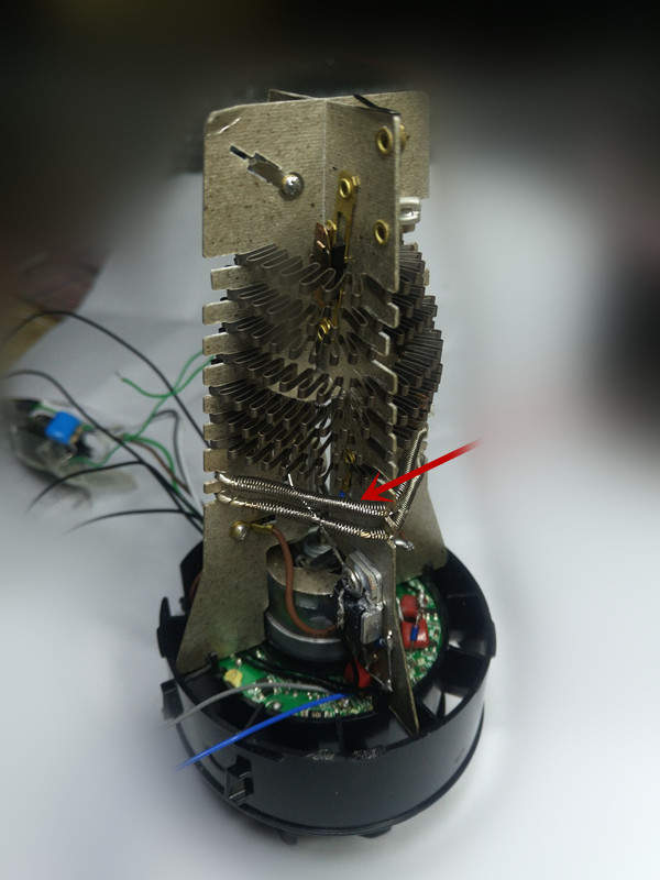

改装没有难度,需要注意几点:
1.尽量利用线路板原来的线路。改动的地方,可以通过割断铜箔,跳线的办法解决。
2.线路板上无法安装的元件,如可控硅外接阻容元件,可以用搭棚焊接的办法焊接在可控硅旁边,注意安装位置尽量离发热丝远些,也不要阻挡风扇气流即可。
3.较长的引线,如中温,高温切换开关,正负离子开关的连接线要用耐高温的特氟龙导线。
