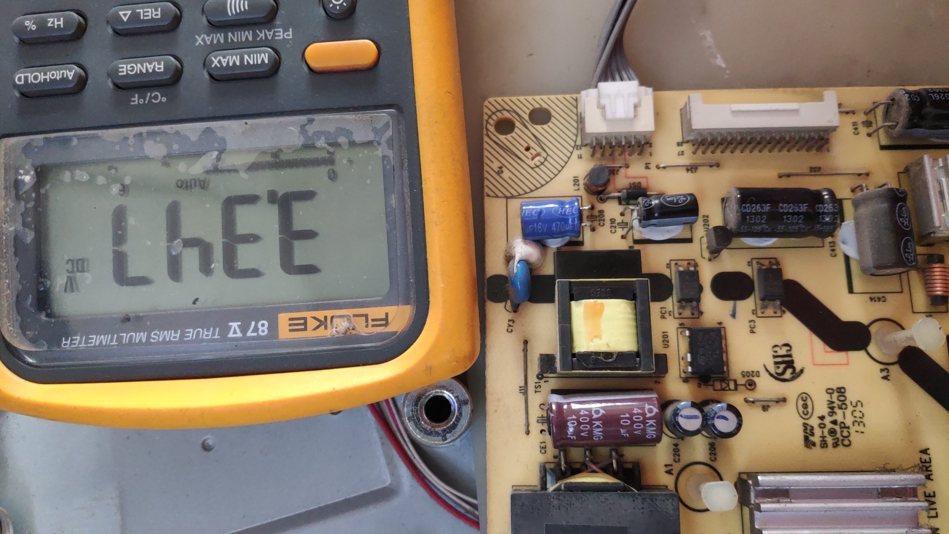

一台王牌L42F3500A三无 检查市电正常 没有3.3输出 怀疑电源板损坏
检查芯片17L损坏,更换限流电阻R201  R202 稳压D205 D203后输出正常 电视修复
测量PFC395 V,输出3.3V
