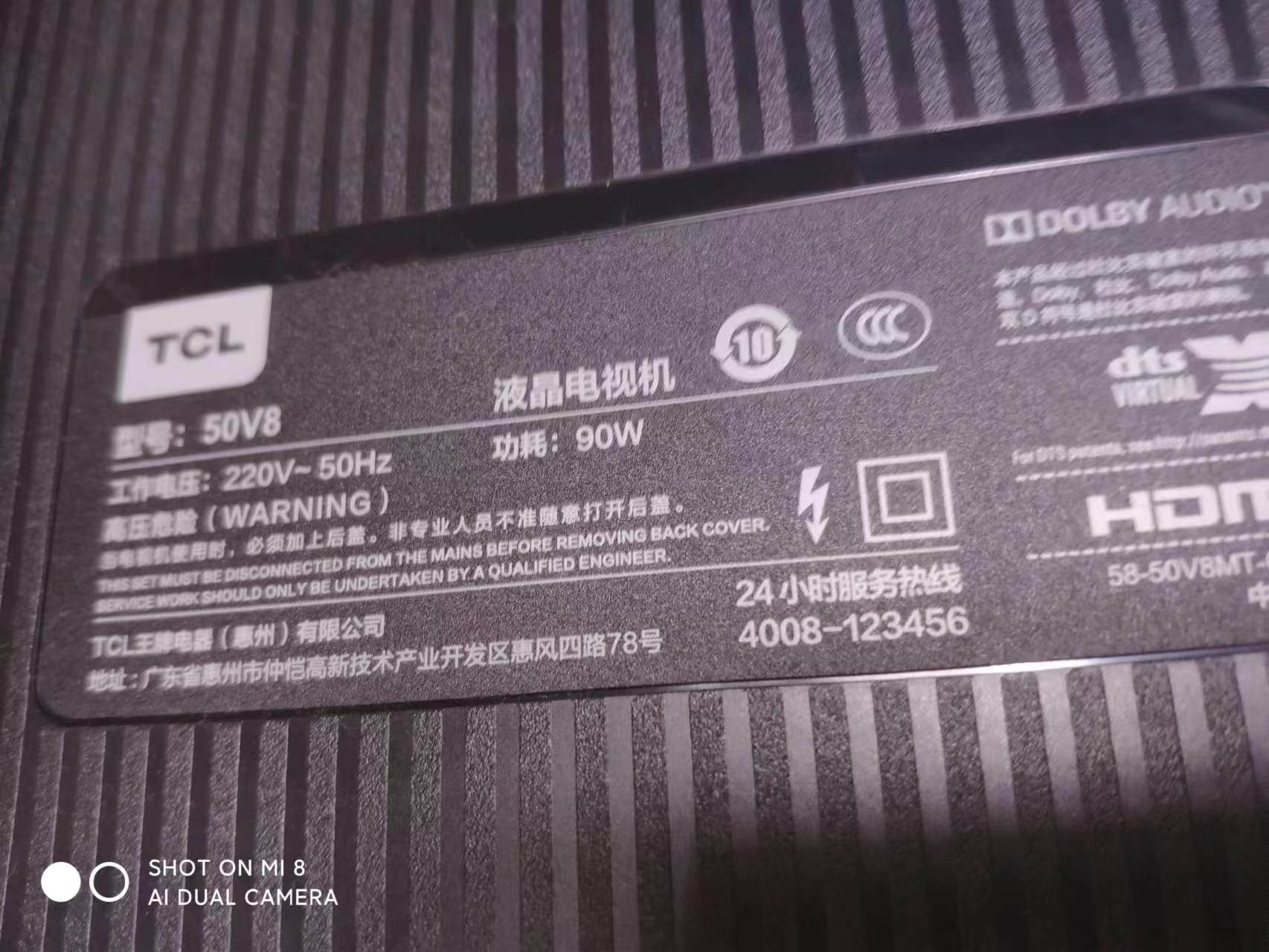

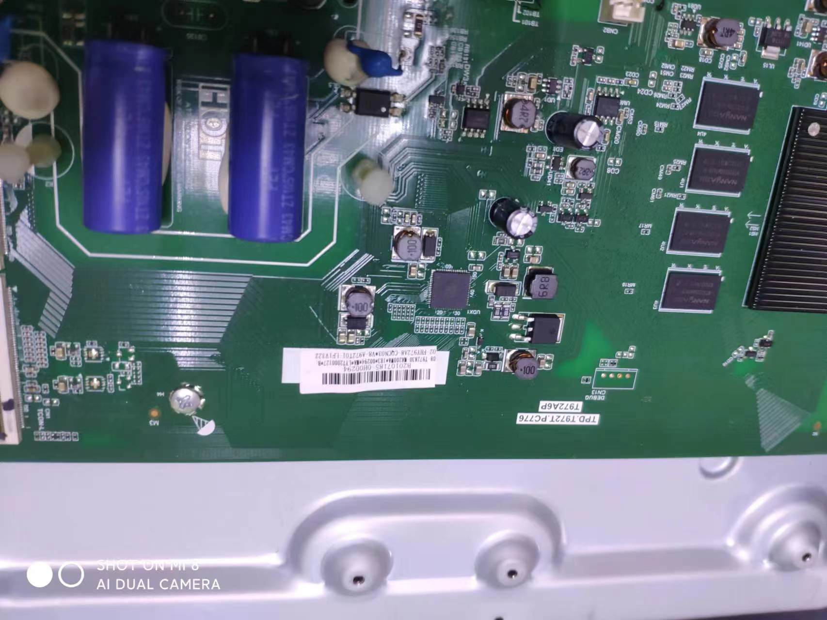

TCL50V8暗屏幕,拆掉任意一边排线【主板去屏幕】,电视机都可以出现图像,只是都不正常。后来发现拆掉右边,左边有图像,但是一会要消失,拆掉右边,左边图像就不会消失,后来分别隔离左右两边去Y电源,隔离左边,整个图像完全正常,隔离右边整个图像有不明显黑色细线干扰,于是隔离左边Y电源修复。
