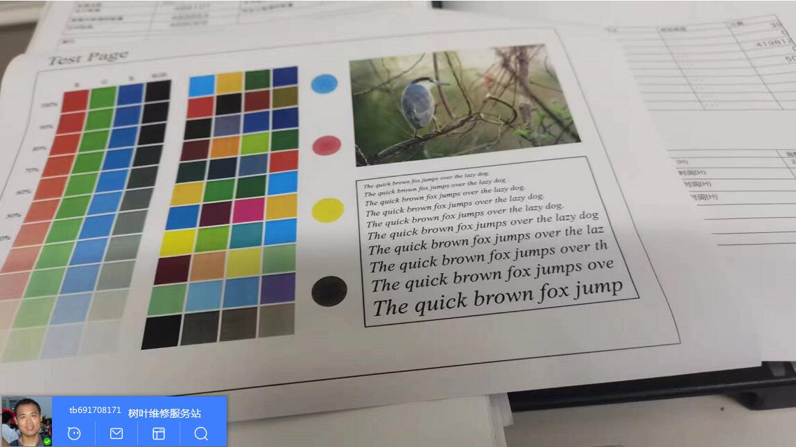

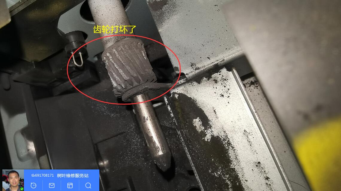

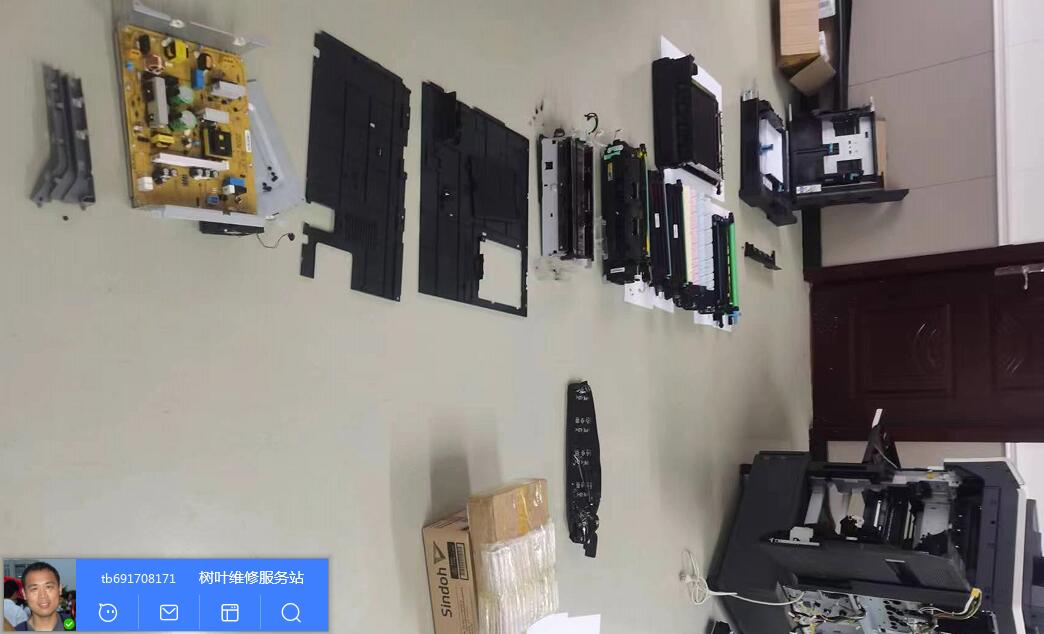

《柯美C7222_C226开机异响的检修案例》    一台柯美C7222彩机,开机出现异响。听着声音从成像组件发出来的,拆开硒鼓和显影组件,发现黑色显影组件旋转异常紧,转动齿轮也打坏了。更换显影组件和显影驱动齿轮测试之后,成像效果也不佳,更换黑色鼓芯刮板和充电,顺便清洁激光器和机器保养之后,机器效果满意。搞定收工,发几张图分享一下。
