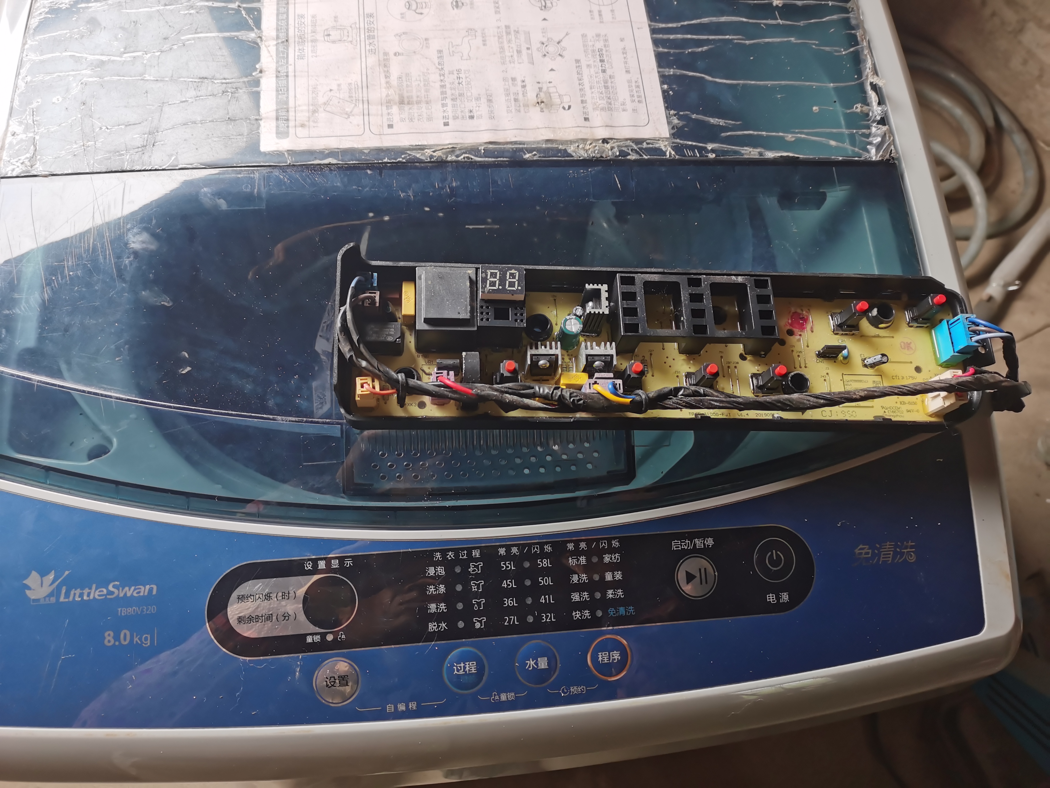

        客户报修一台洗衣机撞桶乱跳。上门检查,客户所拍的视频衣物缠绕在一起。
        把撞桶的因素全检查一遍,没发现明显的故障,加水试机,也看不出明显故障点,洗衣机是19年出厂的,还挺新,客户说洗衣机买来用不久就有撞桶的现象,只不过没有现在这么严重。检查一遍后凭经验只觉得串杆回弹的阻力大,就在串杆上加点稀黄油空机再试机,结果桶晃动明显改善,于是收了50结束维修,谁知道第三天客户来电说洗衣机不但撞桶还漏水了!

        再次上门检查,单脱水试机一切正常,再次问客户发生的过程,客户也说不出所以然。
        无奈只好从头开始试机,发现第一次洗完到排水甩干时洗衣机桶内水还没有排完就开始甩了,看来原因就是这了。
       按照正常的思路检查了排水是否通暢,更换水位传感器故障也没有排除。最终认为电脑板故障换电脑板故障排除,可是为什么单脱水程序可以排完水再甩干而洗衣服就不行了?

换平衡杆基本上能解决了吧....,遇到多列洗衣机水没有全部排完就开始脱水的现象。

遇到过好几台没排完水就开始脱水的,都是主板的水位检测电路故障造成的。以前板子贵还研究一下,后来板子便宜了,也没了研究的兴趣。以前的板子,是通过一个CD开头的芯片把信号传输到MCU的。
