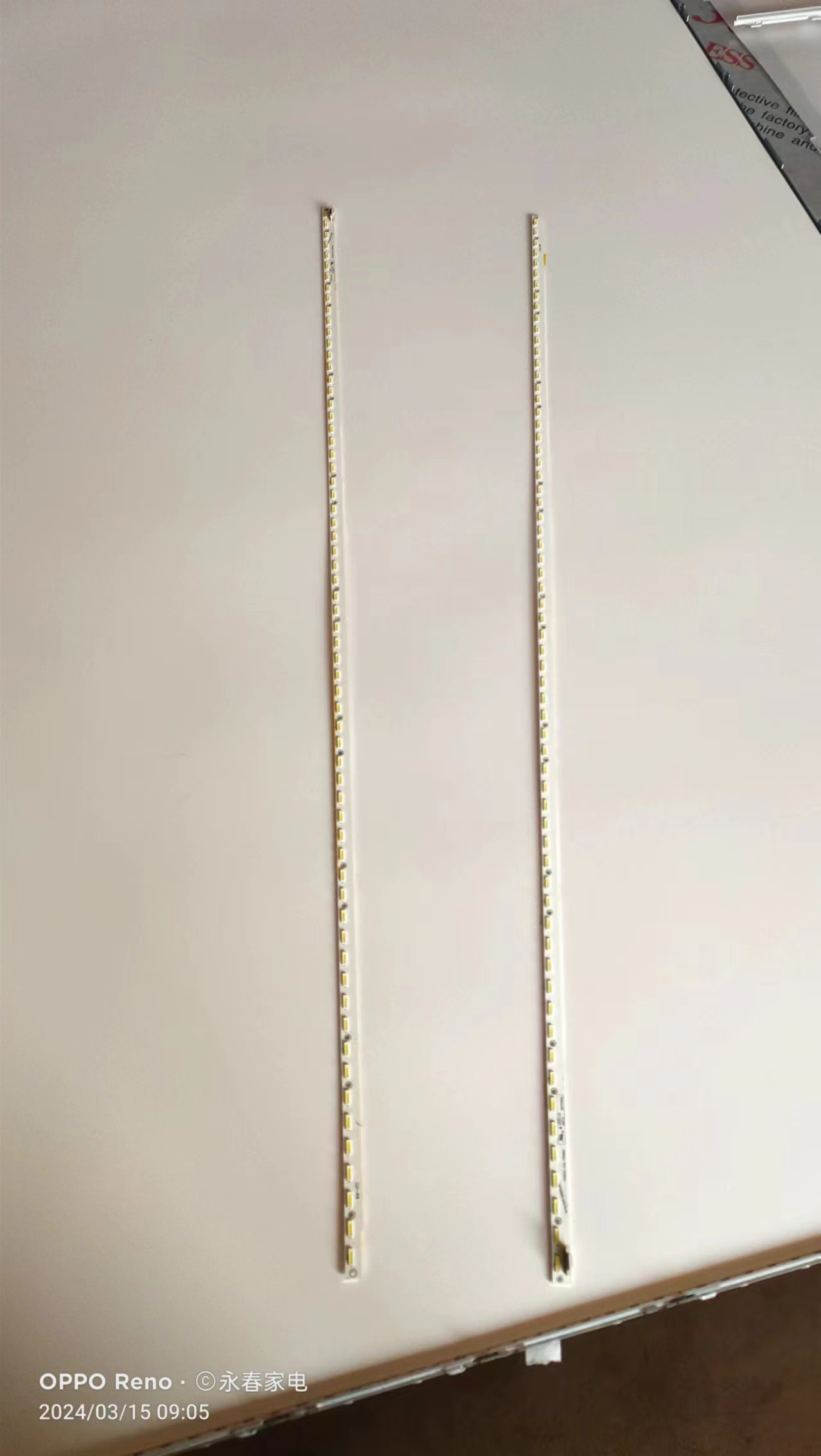

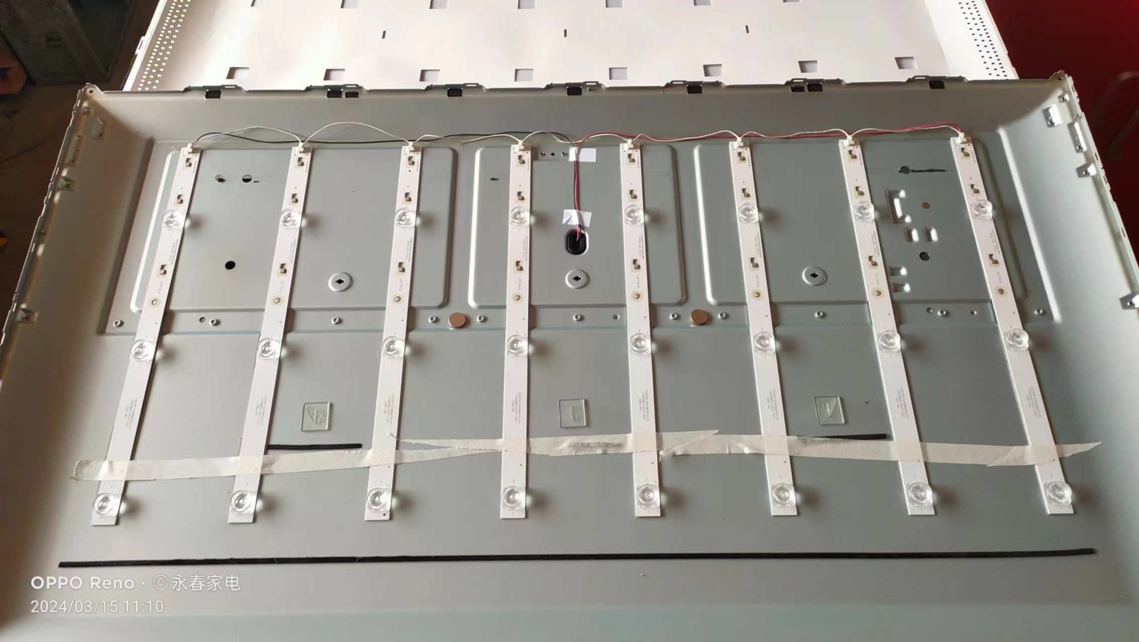

    一大批液晶电视到了维修期,几乎天天都换灯条。话说侧背光的电视结构严谨 ,拆的时候,比后背光的要小心。早晨到店里,先换一台海尔58寸的,然后是暴风43 的  。记最后一定要改电流,延年益寿。

发表于 2024-3-15 20:47:11 | 显示全部楼层
液晶电视大多是短命产品,以前的显像管电视的显像管至少用20年。43”只用24颗灯珠,灯珠加倍就耐用,自己用的液晶电视最好把背光亮度调低,再加大图像的亮度、对比度进行补偿。

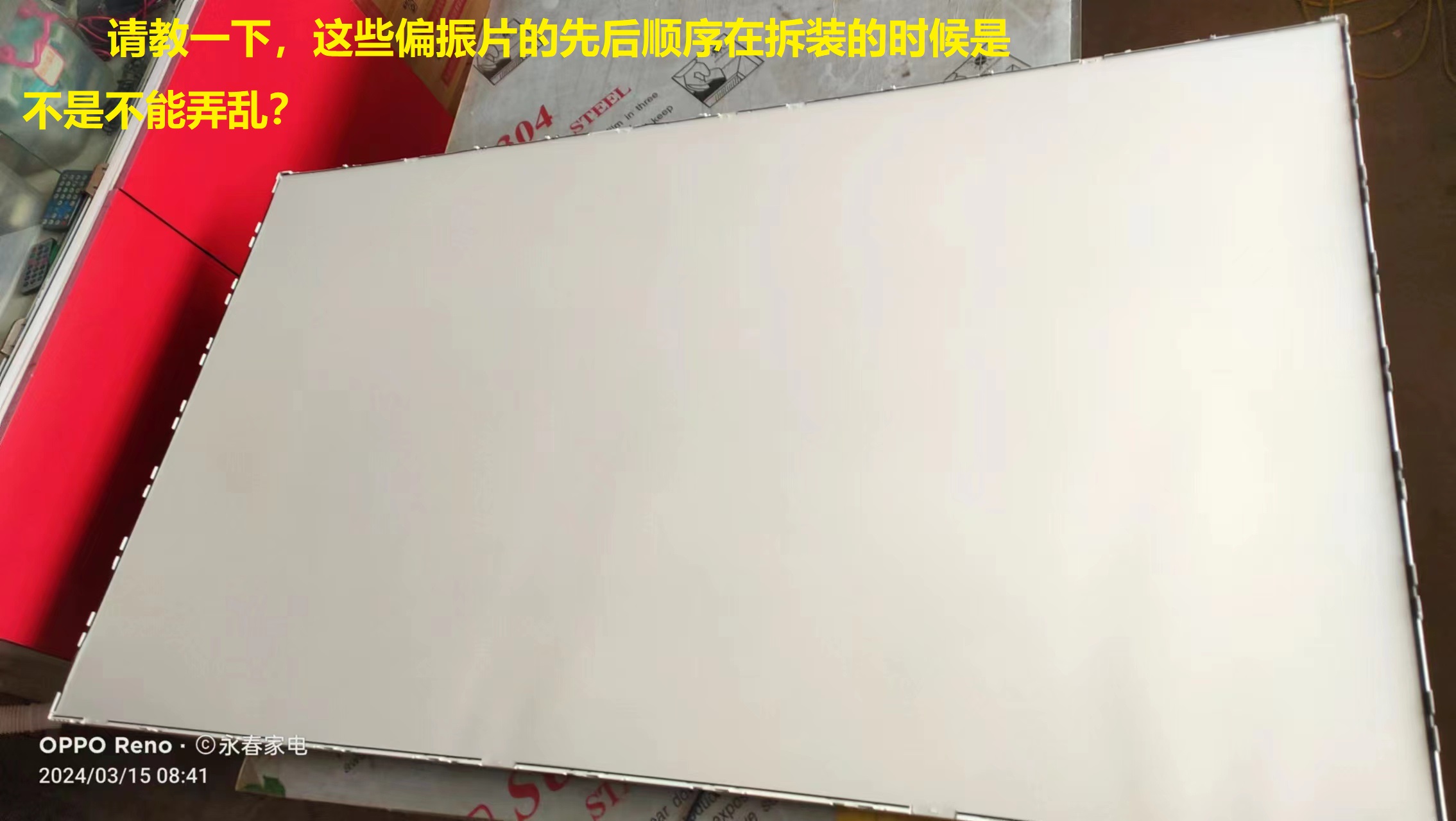

没有换过,虚心请教一下,谢谢!!!!!

发表于 2024-3-15 22:34:31 | 显示全部楼层
老灰兔子 发表于 2024-3-15 20:52
没有换过,虚心请教一下,谢谢!!!!!
对 的

 楼主| 发表于 2024-3-16 07:55:25 | 显示全部楼层
没有换过,虚心请教一下,谢谢!!!!!
绝对不能乱   方向也不能弄错

发表于 2024-3-16 08:37:21 | 显示全部楼层
放错了能看到里面的灯珠几颗,拆时注意先后!

发表于 2024-3-16 21:05:44 | 显示全部楼层
永春家电 发表于 2024-3-16 07:55
绝对不能乱   方向也不能弄错
收到,谢谢!!!!
