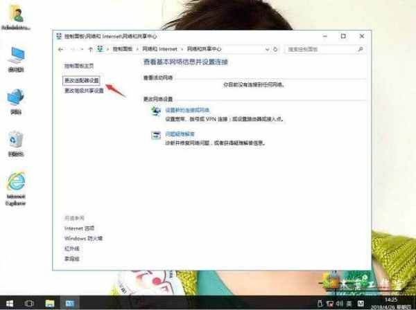

10, 也可能是网络设置了固定ip地址。电脑TCP/IP(v4 或者v6)中设置了具体的IP和DNS,但这些IP和DNS(v4 或者v6)又和路由器的不一致造成的。解决方法:如果路由器开启了DHCP,右键单击系统托盘的“网络连接”选择“打开网络和共享中心”,双击“更改适配器设置”,右键单击相应设备,选“属性”,在里面找到TCP/IPv4,点直接用“自动获取”,如果路由器没有开启DHCP,就要设置与路由器一致的IP 和DNS;

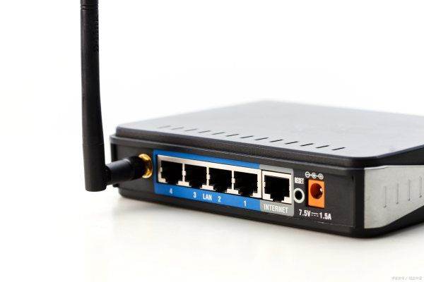

1.Wan端口未连接。Wan连接是安装路由器时最常见的故障之一。这似乎很容易处理,但实际上可能根本没有解决方案!Wan无连接主要有以下几种情况:
2.线路连接不正确,这是最严重的疏忽,有时,路由器端的Wan端口用网线插入,但未连接到调制解调器,LAN访问也未连接到墙上的模块。
3.网络电缆连接故障,主要原因是网络电缆质量差或线路顺序不正确。对于通过调制解调器连接的路由器,调制解调器通常离路由器不远,因此只要接线顺序没有问题,即使是不良的网线也可以正常连接。
4.对于宽带LAN接入,需要注意的是,如果走廊交换机与路由器之间的距离相对较长,则网线质量必须通过,否则将因线路质量差而无法连接!
5.在这里,网线不仅是网线本身,而且是一系列链路,如水晶连接器、房屋内的弱电箱、墙上的面板、模块等。任何链路不稳定都可能导致WAN端口断开!因此,如果接入局域网的宽带路由器的WAN端口没有连接,必须逐一检查。
