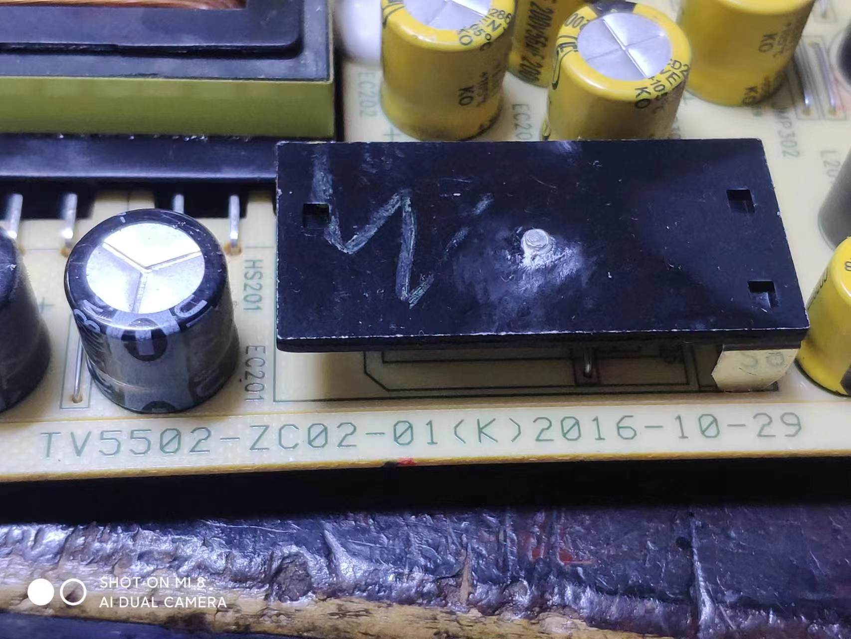

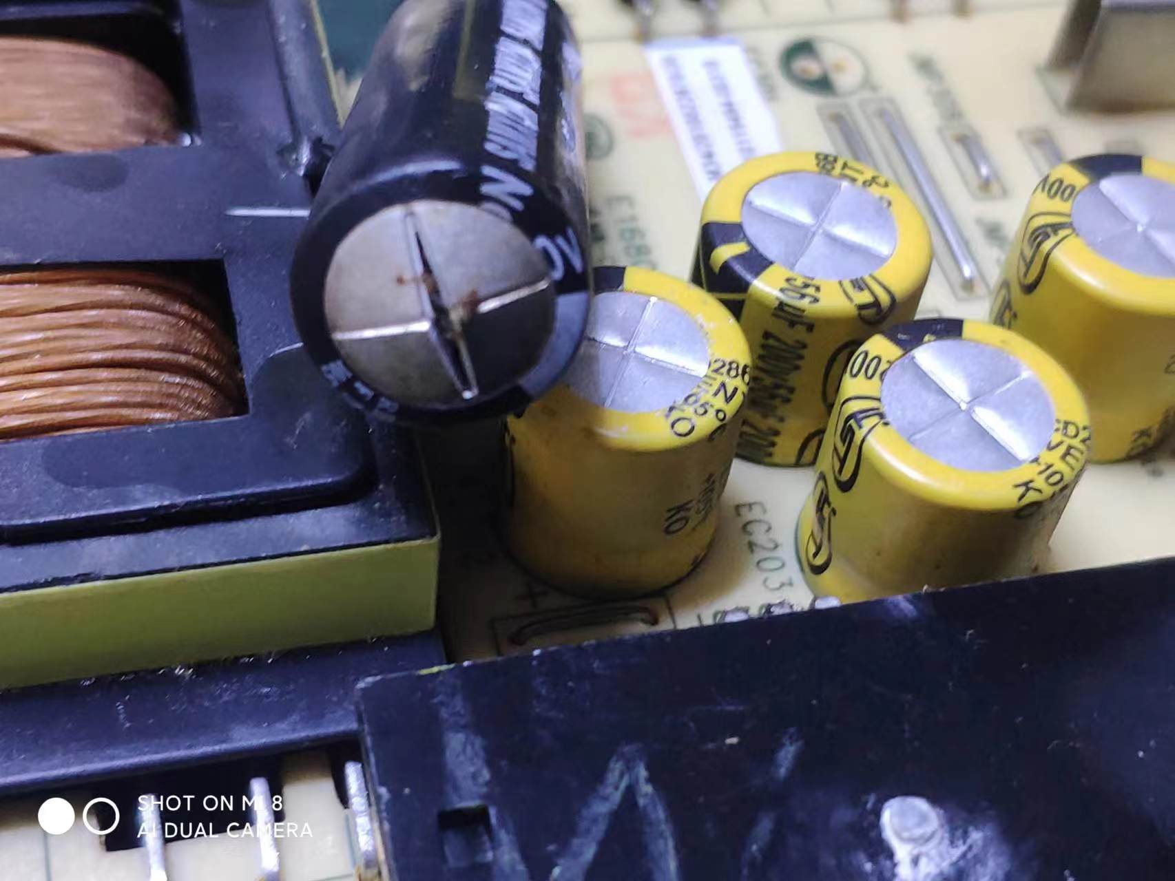

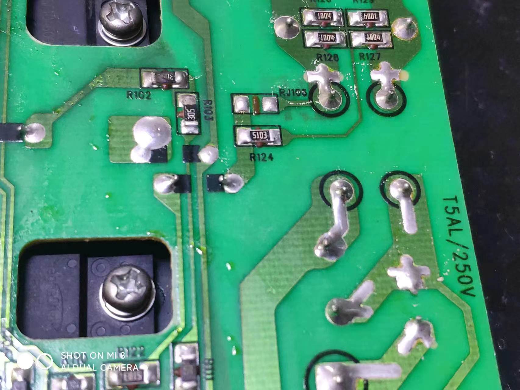

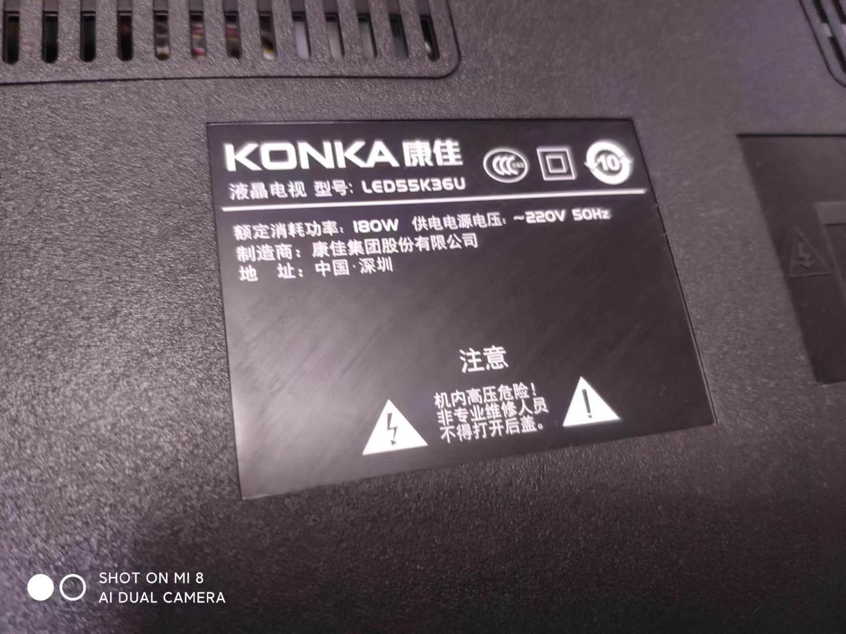

一台康佳LED55K36U,电源板使用TV5502-ZC02-01,一看,感觉是海尔用的多的电源板,主板也和海尔类似,电视机不通电。据用户讲,关机之前是好的,后来无法开机了,开机检查发现里面好多水水,当时还以为老鼠尿,后来发现主滤波电容炸了,因为是两个并联,本以为只炸了一个,会不会是质量,但是不放心。后来查PFC取样,见图片,果然有一个有点烧糊,后来去取另外两个,居然又开路了,后来我想,有可能这个故障会是通病?这个305电阻太大后来是几个电阻串联的。

3只3M电阻串联?总共9M,为何阻值要设计得那么高?串联电阻因老化原因造成自然损坏烧毁的一般只会烧毁1只,串联3只同时都烧毁的可能非自然损坏,恐怕是用户只有遥控关机没切断交流电的习惯,长期通电,滤波电解电容寿命到了,爆容流液在先,电解液沾到相关电路造成严重漏电,加大了流过3只串联电阻的电流才导致3只串联电阻都开路。

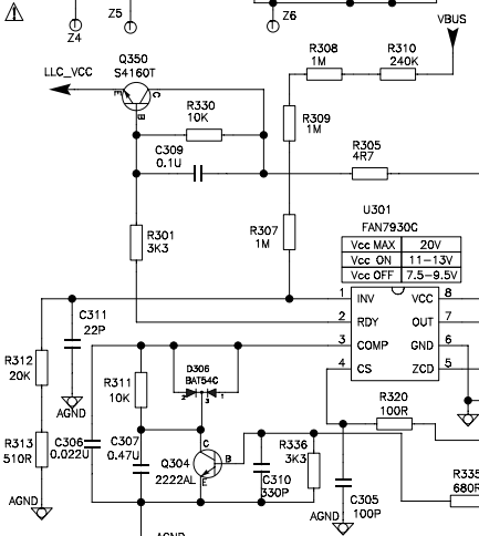

本机的PFC电压取样电路的上分压电阻用了9M,分压电路的目的就是取个按比例分配的电压,只要上下分压电阻阻值按比例就能取得相同的电压,也就是说,如果将原上下分压电阻阻值分别缩小10倍也能取得相同的电压,从长期的维修经验得知,相同功率的电阻,阻值越大损坏的机率越高,特别是百K级、M级的电阻,阻值越高越容易坏。你遇到过平板电视PFC电压取样电路的上分压电阻用上百兆吗?老式彩电高压包里的聚焦电位器估计有上百兆,我手头有33M的电阻。
某型TCL43”液晶电视PFC电压取样电路部分电路图:
