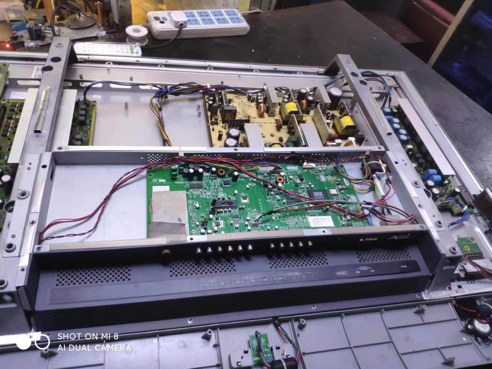

长虹等离子HDMI声音小,AV正常,主板JUC7.820.383V3.3,后来发现用热风吹主板会好很多,估计主板电容有漏电,后来检查发现是图片CA63,CA65电解电容漏电,换了电视机修复,我估计应该是这个主板通病。说实话这个电视机质量不错,十几年没有修过,画质非常好。

好的电解电容器二三十年都不坏,现在的电容用不了多久就会严重漏电

发表于 2024-3-27 18:17:38 | 显示全部楼层
这才是元件级维修
