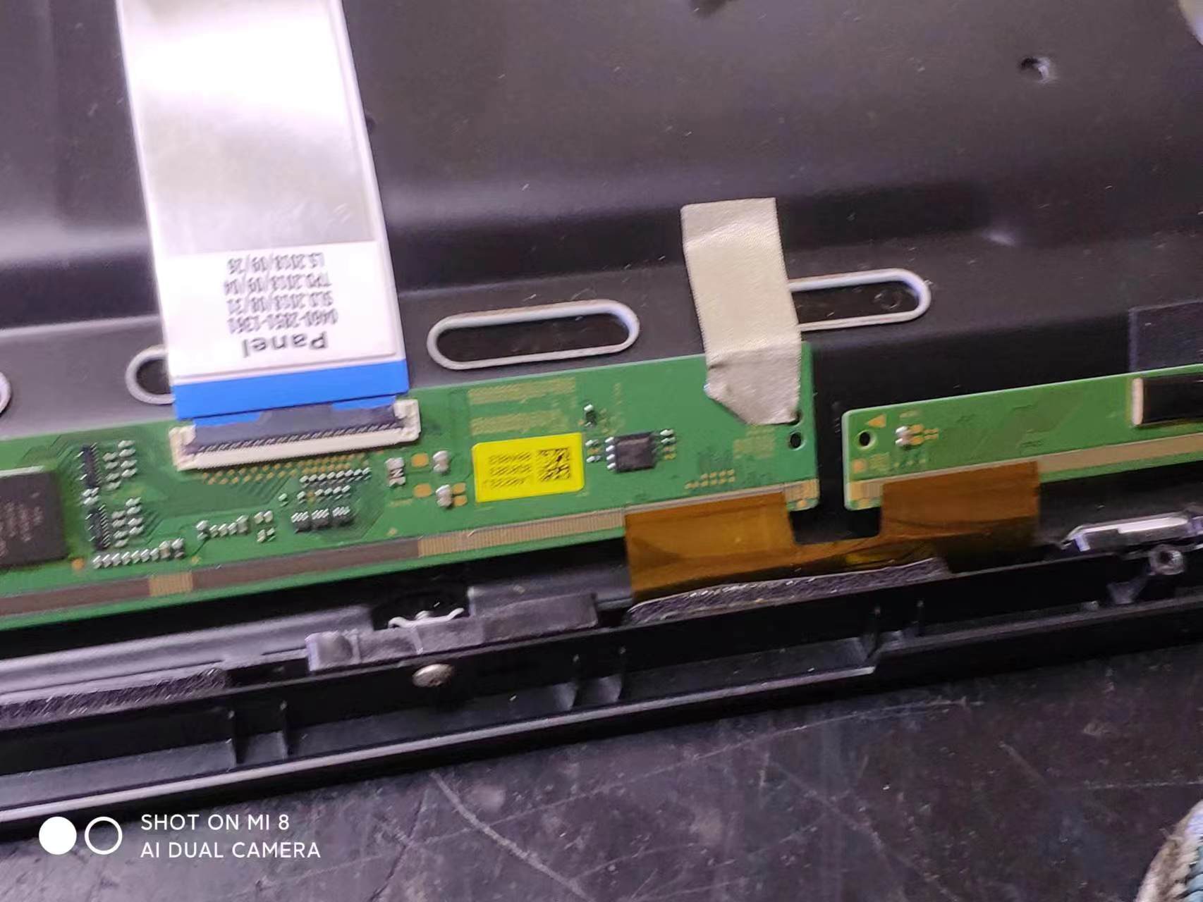

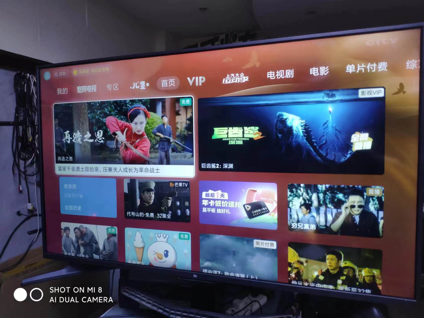

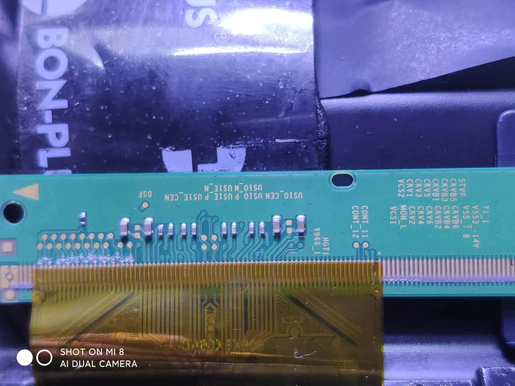

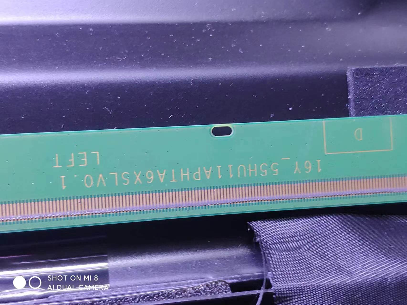

小米LM55M5-AZ暗屏幕,这种三星屏幕16y-55hu11aphta6xslv0.1通病,本来经验多是右边切割会好,结果右边切割出现了一点不正常的图像。后来切割左边VCS1,VCS2,CKV.VCS3,一共18根线,见图片,电视机修复。

在我手里面,修好的,最短的用了一年多点。修过好多台了,有TCL,康佳,小米,海信。
