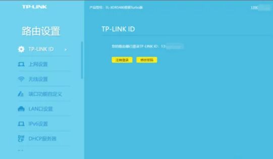

一、tplink路由器设置网址
tplink路由器设置网址是192.168.1.1或tplogin.cn。可以在电脑连接路由器之后输入上述地址进入管理登录界面,输入账号和密码之后,选择”Internet设置“,设置好宽带账号和密码之后就可以重启路由器完成路由器设置。
tp link无线路由器设置方式
1、TP-Link的设置网址是192.168.1.1或tplogin.cn。
2、使用电脑通过网线链接到路由器的LAN口,也就是黄色的网线接口,打开电脑的浏览器输入上述的网址之后就会进入登陆界面。
3、如果第一次使用时帐户是admin,那么密码将允许我们自己定义一个密码,默认密码是admin。
4、接下来,进入路由器后,单击右侧的路由器设置图标进行设置,选择【Internet设置】。
5、最后,在Internet设置中,我们需要输入宽带帐户和密码,然后单击【连接】就可以等待路由器联机。

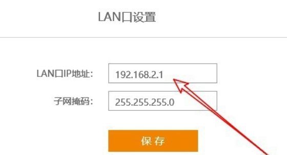

三、路由器地址怎么修改
1、要想修改无线路由器地址,你首先得登录进去路由器,路由器的初始登录账号和密码,在路由器背后可查到。
2、接下来就会弹出路由器的登录界面,在这里输入路由器的账号与密码,然后上咪击登录按钮。
3、在打开的路由器主界面,我们点击右上角的“高级设置”选项卡。
4、接下来在打开的路由器高级设置页面中,我们点击“内网设置”菜单项。
5、登录进去以后,你找到高级设置里面的,lan口设置,将ip改为你想改的就可以。
6、在展开的内网设置菜单项中,我们找到“Lan口设置”菜单项
7、在右侧页面中就会打开Lan口设置页面了,在这里输入新的Lan口IP地址就可以了,最后点击保存按钮,路由器重新启动后即可生效。下次再登录路由器的时候,需要使用新的路由器IP地址。
