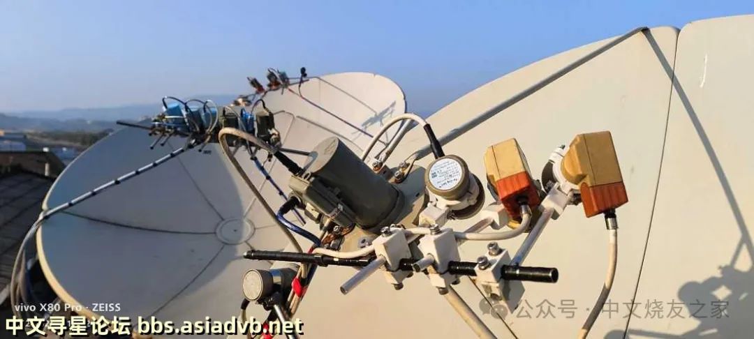

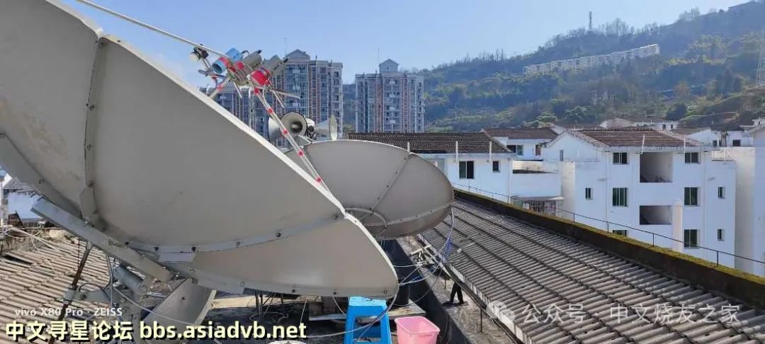

大家一起欣赏发烧友“贺曼娱乐”的六口锅接收25颗卫星!
坐标重庆,1.8C斯威克主115.5C偏138ku(蒙古直播不过门限,前几年可以),134ku,130C,125C,120C,110.5C,105.5C,100.5ku。
1.8C中卫主76.5C偏78.5KU(水平全下,垂直下一组),92.2ku,70.5ku,65ku,62ku。
2.4C斯威克主91.5C偏100.5C,95ku,88C,87.5C,76.5KU。主108.2ku(只能下环宇,南星)偏113(只能下蒙古),122ku。
1.2ku主166C,1.2C主134C。搭配四个八切,一个4切接到7层楼下。还有9个端口空着,后面还可以加星。
下面欣赏一下发烧友“贺曼娱乐”的锅图
