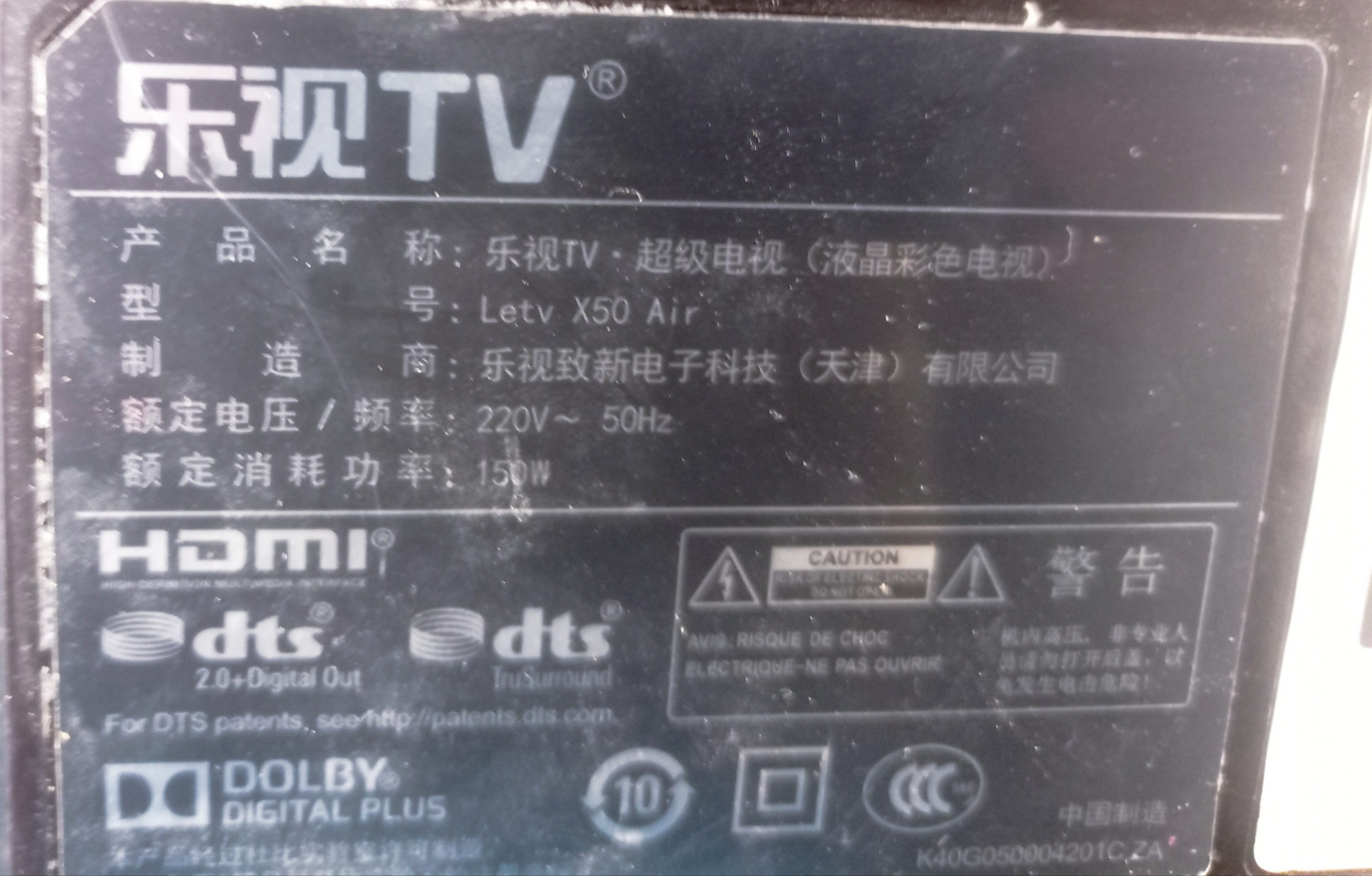

乐视电视三无,测5V待机电压没有,查了电源板是空脚,本机12V正常,主板毛病。跑12V线路发现U205就是DC-DC芯片输出在2V左右抖动,测R240断路,换20K电阻整机复活

U205 DC-DC芯片 的丝印代码是WB4PF  型号是SY8120B1ABC  6脚?
327
1784
5922
5922
活跃会员热心会员突出贡献热心管理
发表于 2024-3-4 19:44:58 | 显示全部楼层
R240就是截图SY8120B1ABC 第3脚的R1  100K?
