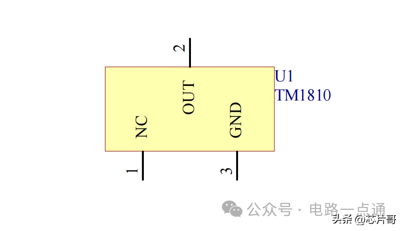

01 TM1810芯片
TM1810芯片,它是一个高度集成的恒流驱动芯片,驱动LED的电流能达到稳定的18mA,精度控制在±3%。这里,芯片哥有必要解释一下,恒流驱动电路的特点。恒流驱动电路,顾名思义,就是它的电流不随着外界电压的变化而变化;换句话说,尽管电路中的电压有高有低,有大有小,但流过的电流始终是维持不变的,是保持恒定的,这就是恒流电路。
85b1c24c7bf53c533317f6892b0cfe55.png TM1810芯片
TM1810芯片,它只有3个Pin脚,分别是Pin1是NC,悬空;Pin2是OUT输出引脚,直接驱动LED,是恒流电路的输出端;Pin3是GND引脚,属于地线。其中芯片的Pin2引脚OUT,它驱动LED,能承受最大的耐压值为24V,最小为2.5V。这句话什么意思呢?也就是说,工程师利用TM1810芯片驱动LED,只要电路能控制OUT引脚的电压在2.5V ~ 24V之间,流过LED的电流就是恒定的,18mA。当然,过高的电压会承担过大的热损耗,由于TM1810芯片,是一个SOT-23封装,是一个小功率的封装。所以,结合芯片的使用实际,芯片哥建议,OUT引脚的电压控制在2.5V ~12V范围内比较理想,这样芯片不会发烫而出现损坏的风险。

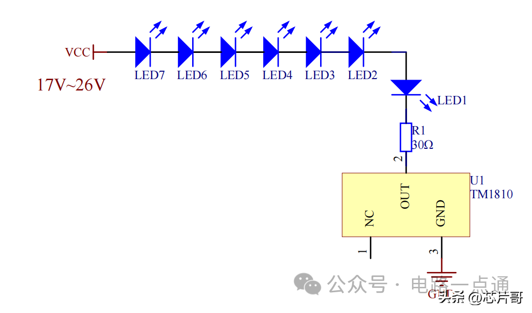

02 TM1810芯片的恒流驱动电路方案
看一个具体的恒流驱动电路,可能对TM1810芯片的功能就理解地更深了。
b70f55123bf080f0c512fe61257e25c0.png TM1810芯片应用电路
在这个恒流电路中,电源VCC的工作电压是17V~26V,显然它是变化的。尽管电压是变化的,但通过TM1810驱动芯片,流过7个串联LED灯的电流是不变的,是18mA。它的计算过程,可以参考7个LED灯串联,假设每个LED灯在18mA电流的工作条件下,它的压降是2V,那么总计会产生14V的压降,这是其一。其二是,电阻R1是一个限流电阻,它的阻值大概在30Ω,封装尽可能选择大一点的,便于散热,比如2010,或者2512封装。在限流电阻两端,产生的压降大概在30Ω * 18mA ,约等于0.5V。其三,TM1810芯片,OUT引脚能承受的工作电压,芯片哥的建议是2.5V ~12V。所以三者相加一起,就可以得到工作电源VCC的电压是在17V~26V。只要电源的电压维持在17V~26V之间,流过LED灯的电流就是恒定18mA的。
03 结尾
虽然使用TM1810芯片,可以较为简单地就能开发出一个LED的恒流驱动电路;但它也是存在一些不足的封装只有SOT-23的小封装,不适合大功率的LED驱动电路;恒流电路驱动的电流,是一个18mA的固定值,是不能更改调整的,这样就限制了它的项目应用;当然,好处就是TM1810芯片的外围电路简单,很适合功能较为单一的项目。
