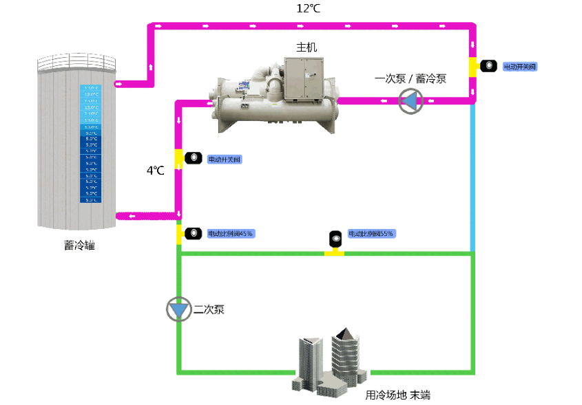

冰蓄冷空调(Ice Storage Air Conditioning System)是一种利用夜间电力低谷时段储存冷量,白天用电高峰时段释放冷量的空调技术。
这种技术通过在电网负荷低谷时(如深夜)运行制冷设备,将电能转化为冷量储存在冰块或者冷冻水中,然后在白天电网负荷高峰时,将储存的冷量释放出来,供给空调系统使用,以降低电力高峰期的空调用电负荷,达到节约电费、平衡电网负荷和提高空调系统能效的目的。
冰蓄冷空调的基本工作原理如下:
①蓄冷阶段:在电网负荷低谷期间,冰蓄冷设备(如冰蓄冷罐)中的载冷剂(通常是水)通过制冷机组冷却至冰点以下,形成冰晶或者冰水混合物,储存冷量。
②释冷阶段(联合供冷):在电网负荷高峰和空调负荷大的白天,冰蓄冷设备不再制冷,而是通过载冷剂与空气处理单元(AHU)或风机盘管等设备接触,载冷剂吸热融化,释放储存的冷量,为建筑提供冷气。
eb120cd39d47dfe4da83191ecfe8370a.png ​— END —

相对于地源热泵系统能耗要高一些。
