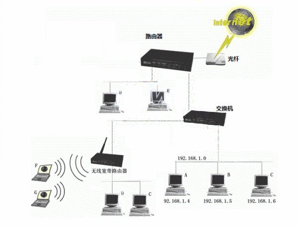

一、如何在交换机下安装无线路由器
无线路由器设置 wan口静态ip地址
1、首先按照说明书将入户网线连接到路由器的WAN口,然后用网线将路由器的LAN口与电脑连接。打开电脑,电脑ip地址为自动获取,打开IE浏览器,在地址栏输入获取的ip地址网关:192.168.1.1或者192.168.0.1,输入帐号和密码admin(都一样),修改无线路由的lan口地址,防止和上级ip地址再一个网段而冲突。比如改为192.168.5.1
2、进入路由以后选择设置向导,然后wan口选择连接方式选选静态连接,就是上一级交换机网段的ip地址192.168.0.153,子网掩码,网关,DNS等;然后保存!路由器重启以后,进入路由,选择无线网络设置----开启无线,开启广播---然后无线安全设置----你选择频段 WEP 、WAP/WAP2、WAP-PSK/WAP2-PSK.其中任意一中频段-----输入你自己的密码就行了!保存---重启路由!搞定!
3、注意你的window7无线连接必须和你选择的频段相匹配,不然即使连接了也上不去网!

7.路由器出来一根网线接在交换机的任一个端口,所有路由器、交换机的端口都可以插入网线接到电脑网卡上。
