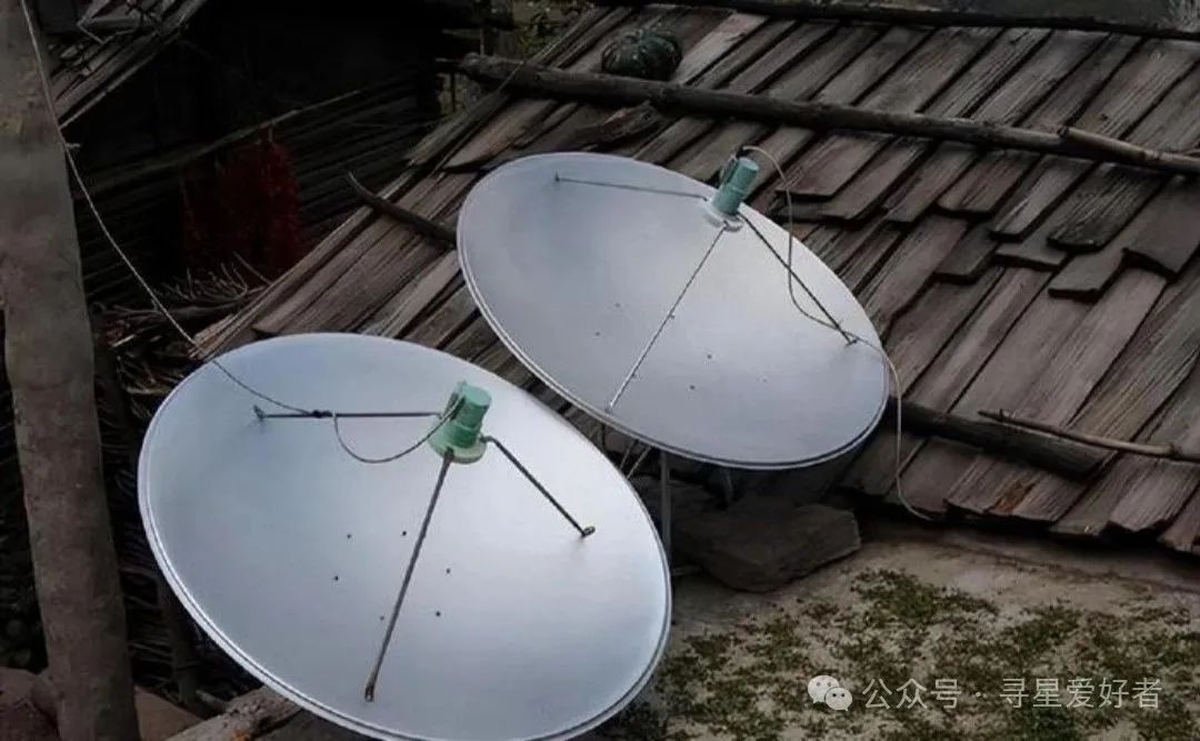

大锅盖是一个俗称,在农村十年前家家户户基本上楼顶都装有一个大锅盖,统一都对着正南方向,收的是115.5度中星6B卫星上的卫星免费节目,有50套左右免费频道看,在农村没网络没通有线电视那个年代很多人都用大锅接收卫星电视节目收看,很多人都不知道收的是什么卫星,其实也不用知道它叫什么卫星,能收到节目就行,十多年节目参数多少有点变化,卫星都老了,115.5度现在是由中星6E卫星接替了中星6B卫星了,无缝对接,叫惯了十几年的中星6B也很难改口了,现在叫中星6E卫星了,以下是最新的节目参数表,如果你家也收这个卫星,有些节目没有了,可以手动输入参数搜索,参数是有三部分组成,前面的是下行频率,中间的是极化方式,后面的是符号率,如果你的朋友也有用大锅,这份节目表也可以给你朋友看看

大锅太占地方  不如小锅方便

大锅稳定

小锅随便一放收到信号我去调小锅用脚一踢就好

大锅信号强

大锅稳定但是现在没有大锅买呢
