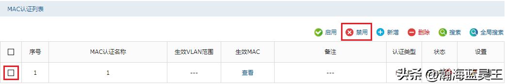

2. 关闭AC控制器MAC认证功能
如果AC控制器中开启MAC地址认证功能禁用了该终端,也会导致连不上信号,建议关闭AC控制器的MAC地址认证功能。打开“认证管理>MAC认证”页面禁用MAC认证功能后尝试,如下图: 181416sskevsxhvasu92sr.png

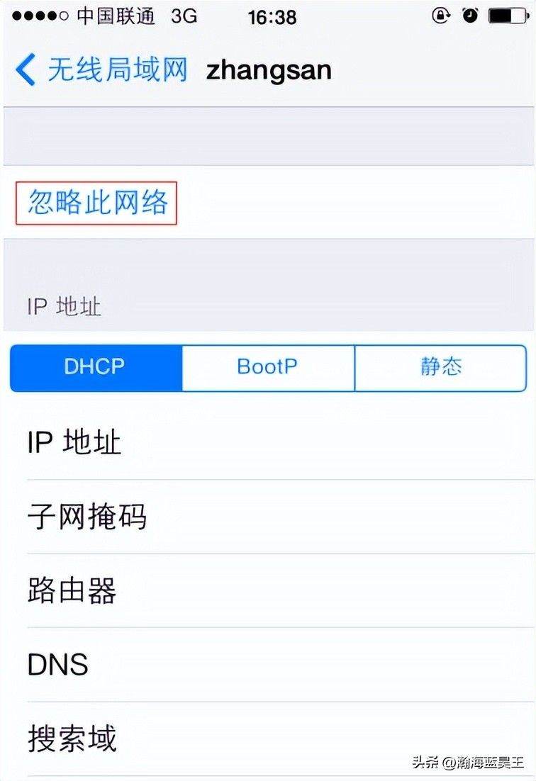

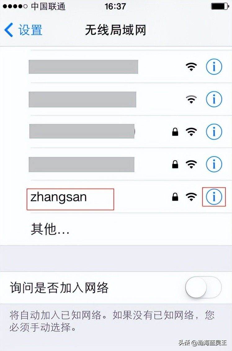

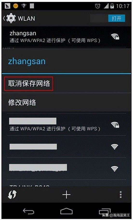

4. 删除配置文件
如果您之前修改过无线密码,但是没有修改信号名称,则终端上会保存错误的无线配置文件,导致AP无法连接,请尝试删除配置文件重新连接。
设置方法:
(1)安卓手机:在 WLAN 设置界面,长按需要删除的无线信号,在弹出的对话框选择 取消保存网络。如下图所示: 181416vzwvb88c5t5gasxb.jpg
(2)苹果手机:在“无线局域网(或Wi-Fi)设置”菜单,点击对应无线信号后面显示的“蓝色感叹号”的图标,如下图所示: 181416cfl6xjljufj6xgfo.jpg
出现信号显示框后,点击“忽略此网络”,如下图所示: 181417vr5woph5l8dql8js.jpg

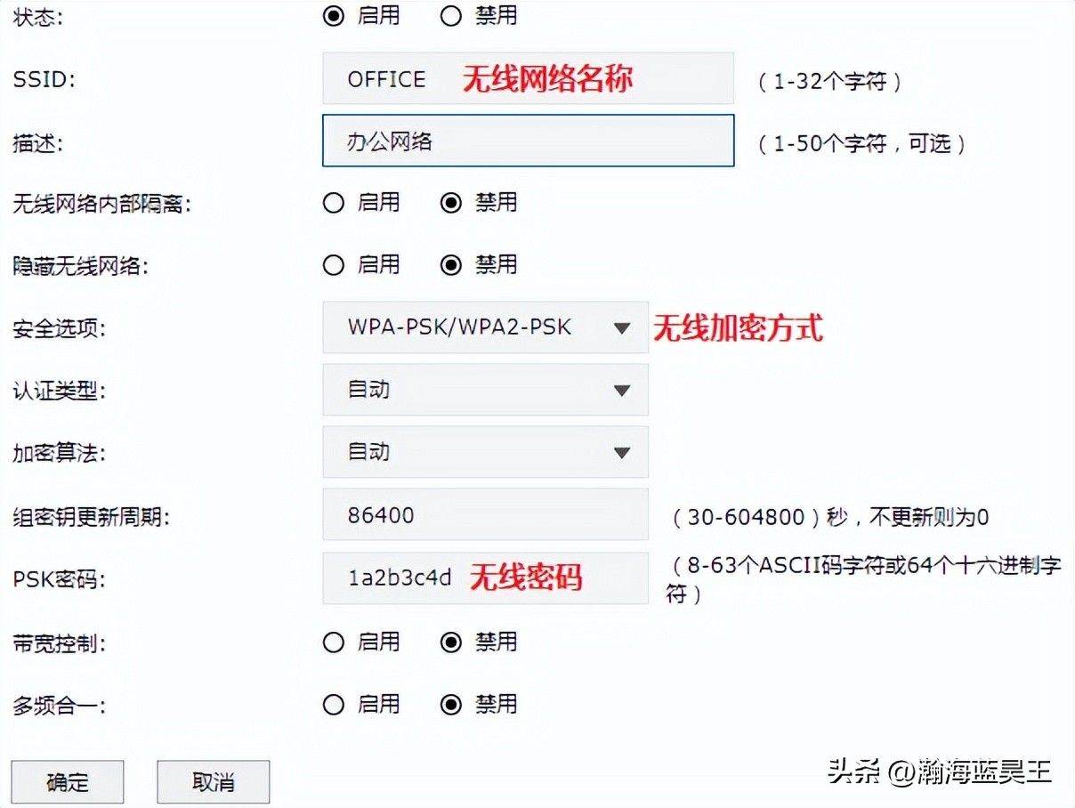

5. 修改AP无线参数
终端设备不支持AP设置的无线加密方式,或者无线信号名称包含中文或特殊字符,可能会导致终端无线连接不上。
建议修改AP的无线名称,建议使用英文字母或数字,取消无线加密,再使用终端无线连接。
设置方法:登录AC控制器或者开启AP管理功能的路由器管理界面后,修改无线参数,如下图: 181417wpui6gops2sudpzd.jpg
