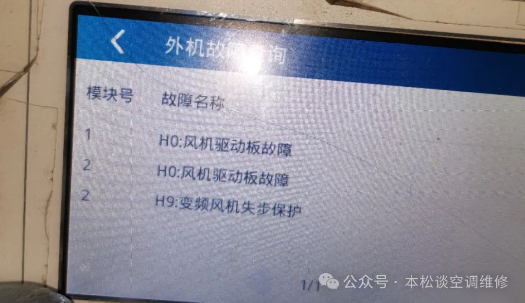

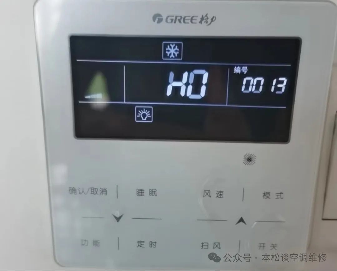

格力五代多联机室内线控器显示“H0”,是一个方向性代码,不是真正的故障代码,查询外机数码管显示“H5”故障代码时,你会去查询故障代码,是什么意思呢?请往下看。
故障显示:室外机主板显示H5

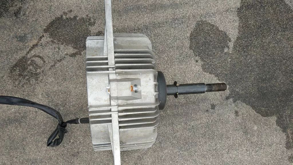

1. 风机UVW 线接触不良;
2. 风机损坏;

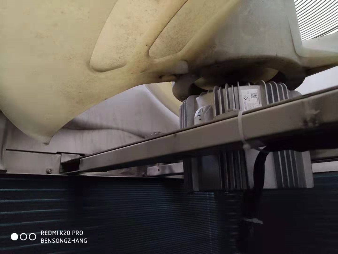

3. 风叶卡住(风叶被阻挡,电机轴生诱)
4. 风机驱动板异常;
故障排查解决:

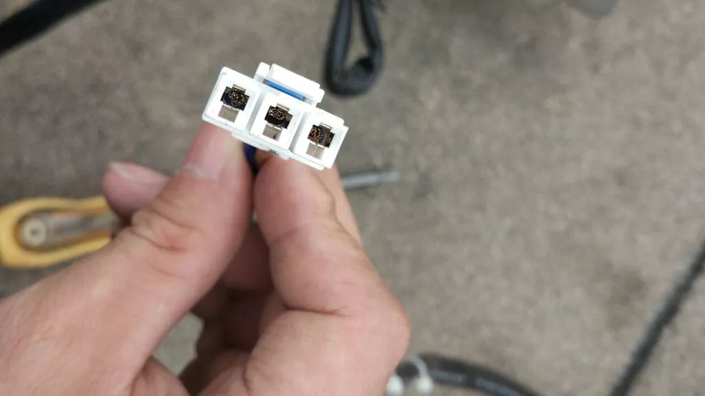

1、先检查风机U、V、W线接触是否良好?插接件中间是否虚接?
2、检查风机各相绕组间阻值是否正常(正常为小于10欧)并且线圈间阻值两两相等,风机各相绕组对地绝缘情况是否正常(正常值大于2兆欧)?
3、如果风机阻值异常,或者是对地阻值低于2兆欧姆,那就更换电机。
4、如果风机阻值正常,请检查风叶是否因异物或者电机轴生诱导致卡住?
有异物,比如鸟窝,树枝或者是冬季结的冰,请清理以后问题即可得以解决。
