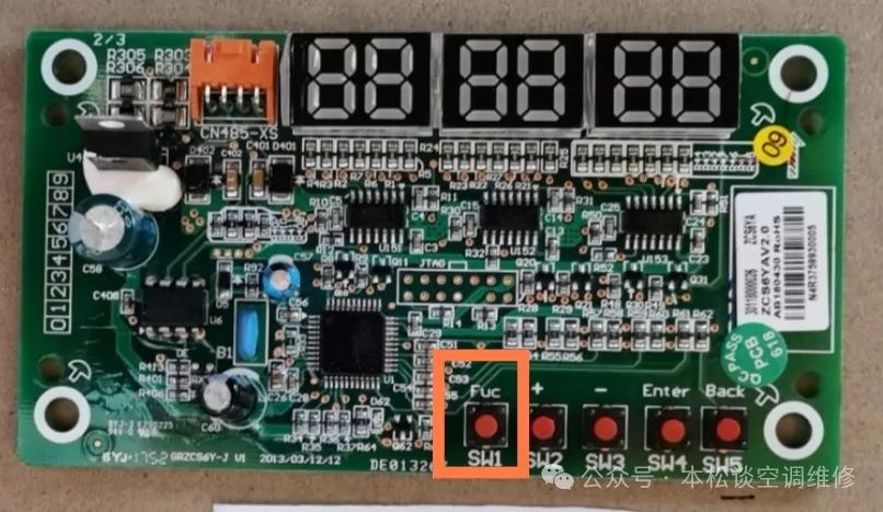

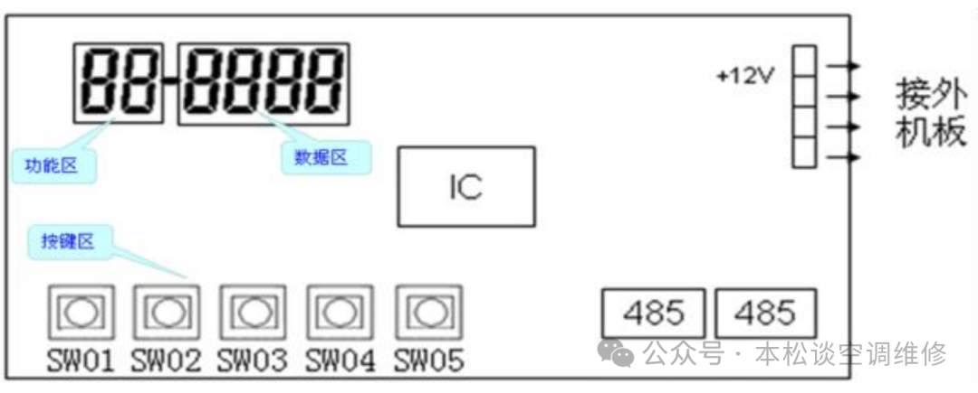

①长按调试板上的SW1“Fuc”键 2s 后,进入一级菜单:功能区闪烁显示“CU”,数据区空白;
②继续按SW4“Enter”键,进入二级菜单:功能区闪烁“Ft”,数据区持续显示当前值;
③再按SW1“Fuc”键切换至收氟模式设定选项:功能区闪烁“A2”,数据区持续显示当前值;
④然后按SW4“Enter”键:功能区持续显示“A2”,数据区闪烁当前值;
⑤最后通过“+”或“-”切换设定值,由“OF”改为“ON”,并按“Enter”键确认:功能区持续显示“A2”,数据区持续显示设定值,设定完成。
4)设定完成后,机组开始运行在收氟模式,请用六角扳手沿顺时针方向旋紧液侧截止阀门;
5)按照调试板操作流程,设定低压显示(PL),查看系统的低压;
6)当调试板显示系统压力维持在 0.03MPa,并且长达 30 秒钟以上时,请立即用六角扳手沿顺时针方向旋紧气侧截止阀门;
7)当阀门完全旋紧后,请立即断开机组电源,以免压缩机损坏。
