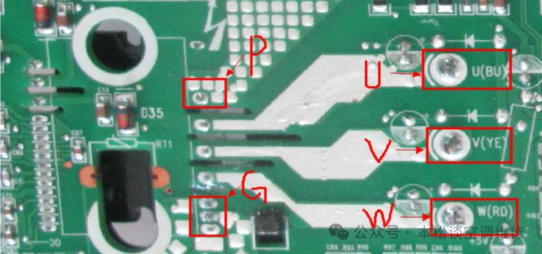

格力FREE系列多联机如何排查驱动模块损坏?
确认模块损坏后,直接更换新的压缩机驱动模块,更换时注意接线顺序不要搞错,最好是拍照片做备份,IPM模块后面金属部分必须涂抹导热硅脂。.
