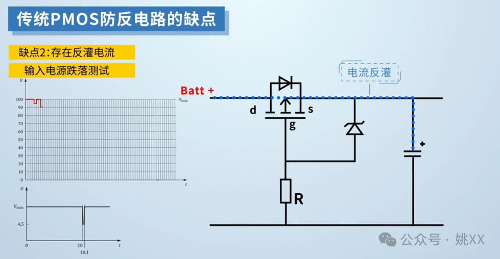

存在反灌电流在进行ISO 16750输入电压跌落测试时,PMOS在VIN跌降时保持开路。在这种情况下,系统电容电压会使电源极性反转,从而导致系统电源故障并触发中断功能。而在叠加交流电输入电压测试中,由于 PMOS 完全开路,将导致电流回流。这会迫使电解电容反复充电和放电,最终导致过热
图 4 显示了输入电压的跌落测试。
图 4:输入电压跌落测试

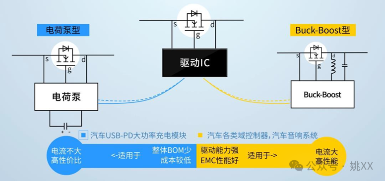

根据驱动电源产生的原理,驱动IC 可以采用电荷泵方案升降压(Buck-Boost)方案。具体描述如下:
电荷泵防反保护方案: 电荷泵方案具有较低的总体 BOM 需求,从而可降低成本。该方案非常适合小电流应用,例如汽车USB 供电设备 (PD) 大功率充电模块。
升降压防反保护方案: 升降压方案提供强大的驱动能力出色的EMC 性能。该方案非常适合大电流和高性能环境,例如汽车域控制器和音响系统。

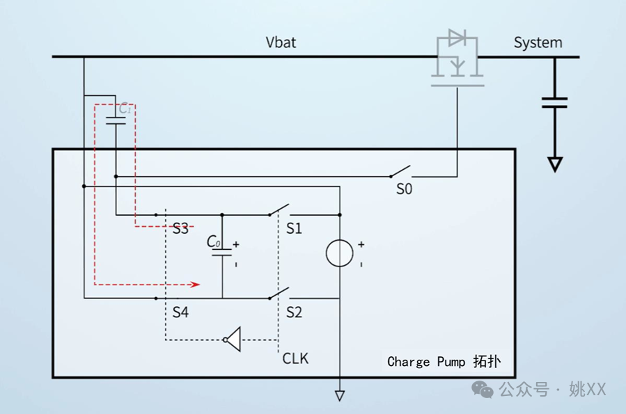

图 6:电荷泵拓扑的NMOS驱动简化工作原理图
CLK 周期描述如下:    1. S1 和 S2 导通    2. C0 由内部对地电压源充电    3. S3 和 S4 导通    4. C1由C0上的电压充电
C0 是具有快速充电和放电速度的小电容,而 C1 则是具有大负载能力的大电容。因此,通过 S1 和S2(以及 S3 和 S4)的频繁切换, C0 上的电荷可以不断传输给C1,而C1  的负端连接至电池电压 (VBATT)。最终,NMOS由一个大于VBATT 的电压驱动。

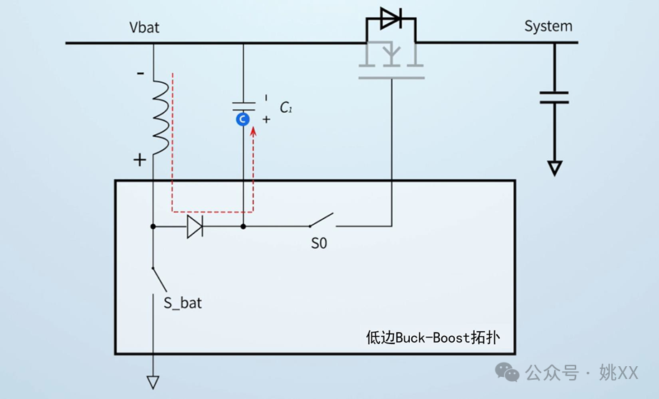

图 7:升降压拓扑的NMOS驱动简化工作原理图
在升降压拓扑中,功率 MOSFET 放在低边。当S_BAT导通时, VIN对电感充电,电感电压为负;当 S_BAT 关断时,电感将通过二极管释放能量,电感电压为正,并为C1充电。当 C1  上的电压超过 VBATT  时,NMOS 栅极将被驱动
在防反保护驱动IC 中采用升降压驱动 IC 有两个明显优势:增强驱动电流能力并提高EMC 性能

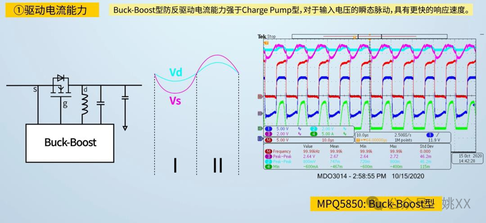

驱动电流能力升降压拓扑可以提供更大的驱动电流能力和更快的输入干扰响应能力。例如, 输入叠加100kHz,峰峰值 2V条件下进行实测。测量结果如图 8 所示,其中包含输入防反保护MOSFET 的源极电压(粉色)、通过防反保护 MOSFET的漏极电压(浅蓝色)、MOSFET 驱动 VGS  (红色)和负载电流(绿色)。
图 8:升降压拓扑的测量波形(叠加交流纹波=100kHz,峰-峰 =2V)
波形显示出,驱动IC 实时监测了NMOS的漏极与源极。在测试条件下,输入电压(VIN) 与源极电压 (VS)一致,而系统电压则与漏极电压 (VD)一致。
如果VS  低于 VD,则VIN  低于系统电压,MOSFET 驱动关断,体二极管提供防反保护功能防止电容电流回流;如果VS  超过 VD,则VIN  超过系统电压,MOSFET驱动导通,可避免体二极管导通影响效率。

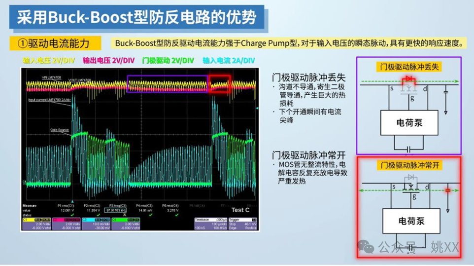

如果采用电荷泵型防反驱动,由于其驱动电流能力不强,在输入电压快速波动时,容易产生门极驱动脉冲丢失或者常开的异常现象
我们对电荷泵防反保护电路进行测量。测量结果如图 9 所示,其中包括防反保护MOSFET 的输入源极电压(黄色)、输出漏极电压(红色)、驱动VGS(绿色)和负载电流(蓝色)。
图 9:电荷泵拓扑的测量波形
当栅极驱动脉冲丢失时,MOSFET 不会被驱动。与此同时,体二极管导通将导致大量热损耗。而且在导通时,将产生较大的充电电流尖峰。
当栅极驱动脉冲常开的时间内,MOSFET 通常也会导通。与此同时,电解电容会反复充放电,从而导致发热严重。

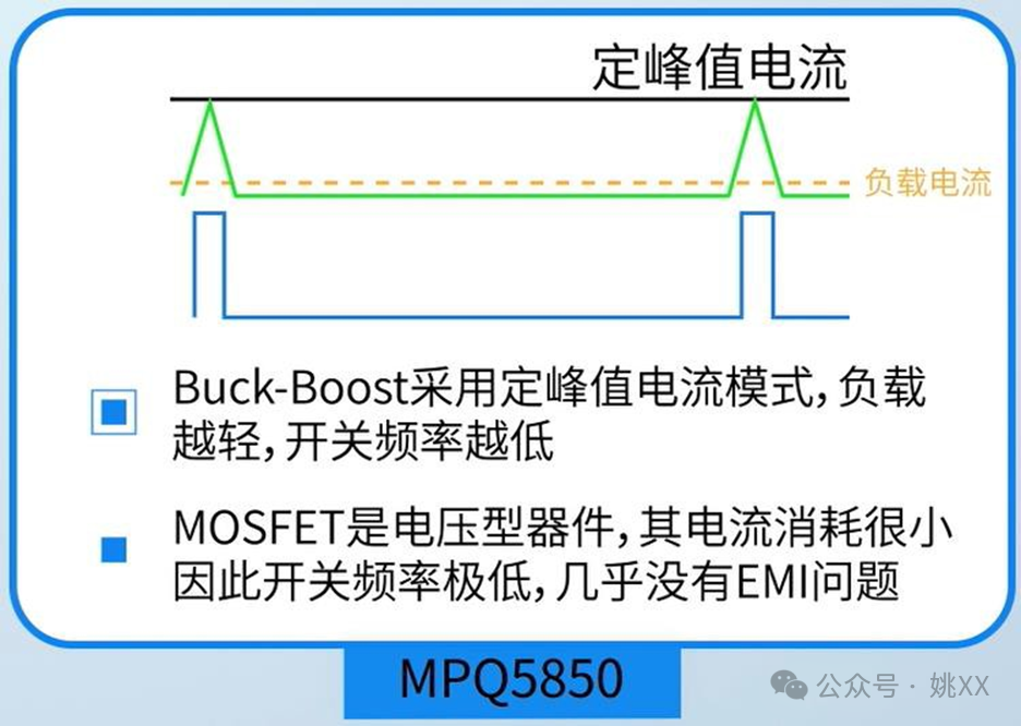

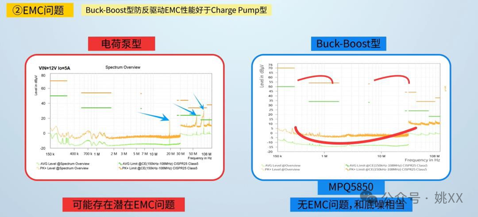

提升 EMC 性能升降压拓扑还可以提升EMC性能。电荷泵虽然没有电感,但它是一种容性开关电源,由于效率低需要极高的工作频率通常情况下,集成电容小(在pF 范围内)而外部电容大(在µF 范围内)。因此,电荷泵的开关频率 (fSW) 常超过10MHz,这种高频率将导致EMI问题
采用升降压驱动IC 可提高效率。通过采用固定峰值电流控制,较小负载对应较低的fSW。因此,升降压拓扑可提升EMC 性能(参见图 10)。
图 10:升降压拓扑的恒定峰值电流

MPQ5850-AEC1 是一款智能二极管控制芯片,它可以替代肖特基二极管,驱动外部NMOS 实现反向输入保护。该器件采用TSOT23-8封装,非常适合汽车冷启动条件。
图 11 对电荷泵拓扑与采用升降压拓扑的MPQ5850-AEC1 进行了EMC 性能比较。左边的电荷泵拓扑可能会存在潜在的 EMC问题,而右边的 MPQ5850-AEC1 方案能完美通过国标等级5测试。
图 11:电荷泵拓扑与MPQ5850-AEC1 的比较
