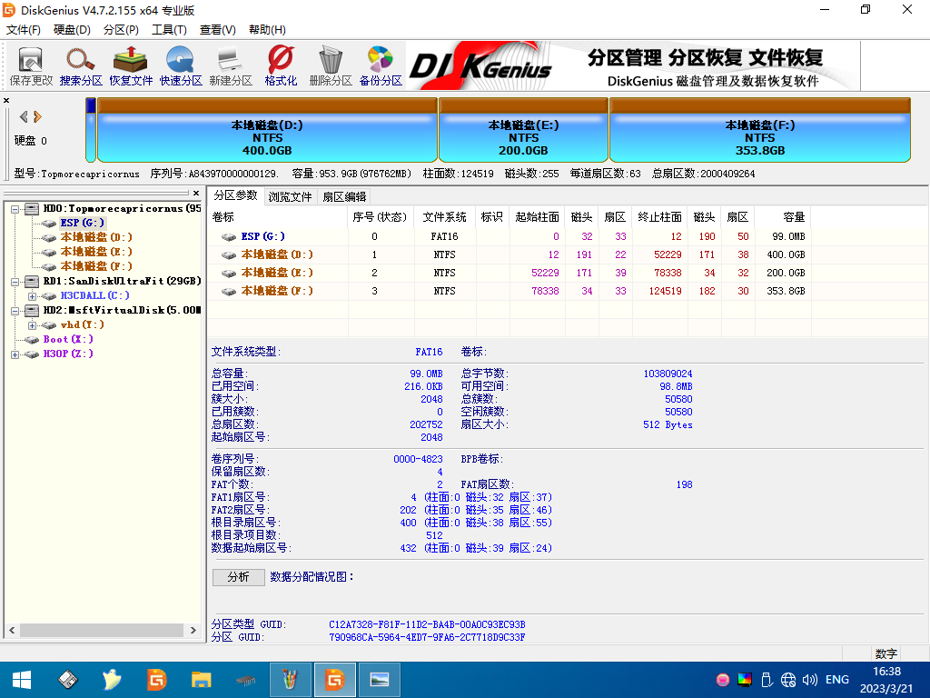

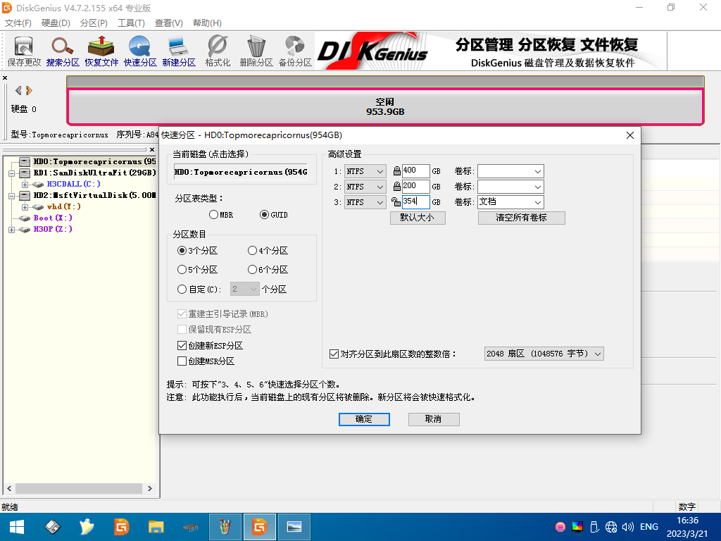

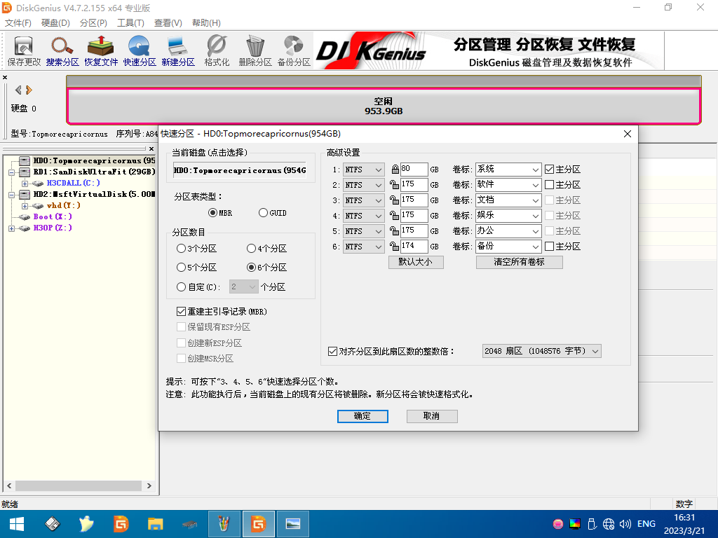

我给我的两台可插两块显卡的老电脑主板BIOS添加了NVMe信息后用转接卡使用NVMe M2固态硬盘,就经历过你的这种情况,无法安装系统,后来在网上搜索一遍,找到了原因才解决了这个问题。
下面是我用DG分区工具给M2硬盘分区的三张截图,供你参考一下。
我的经验是:必须有ESP分区,最小不小于100M,最大随便,但建议不大于默认的300M。MSR分区可以不设(不设分区)。其他的主分区和逻辑分区可以按自己的喜好在高级设置(看图片2的右侧)里分。
