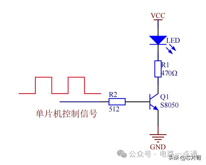

5b5c7ec75dea3a1a09205a910e475568.png 三极管驱动LED电路
Q1三极管的基极,也就是电阻R2的左边,它是受单片机的数字信号控制。输出高电平,LED灯珠亮;输出低电平,LED灯珠灭。这些东西,相信工程师应该都知道。

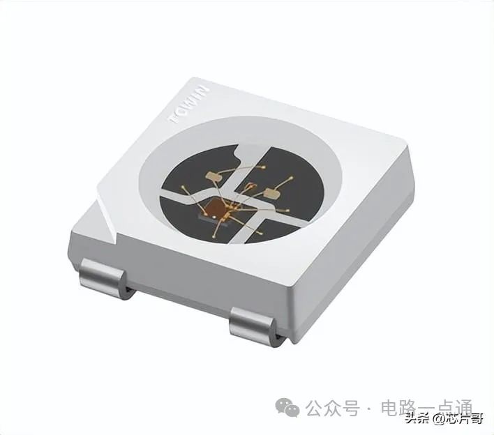

00484086ab7d0fad98526d7adc1d044c.jpg TX1812CXD灯珠
TX1812CXD灯珠,在外形上与普通RGB的LED灯珠,似乎没有什么区别。但在内部结构上,它比普通RGB的LED灯珠,就多了一个相应的驱动电路了。公众号@电路一点通

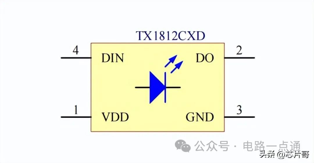

TX1812CXD灯珠的引脚图
既然它的内部有电路,那看一下它的引脚功能图吧
7c2cd0fa84868b0015ccab21cd13cb5c.jpg TX1812CXD灯珠的引脚图
它有4个引脚,Pin1引脚VDD和Pin3引脚GND是灯珠的两个电源引脚,它的电压工作最大可以支持24V,并且灯珠的工作电流是在12mA左右。Pin2引脚DO和Pin4引脚DIN,是灯珠的两个数字信号引脚。其中Pin4引脚DIN是控制信号输入端,Pin2引脚DO是控制信号的输出端,一般是用来做级联用的。
当DIN引脚输入单片机的控制信号,TX1812CXD灯珠就会被点亮。

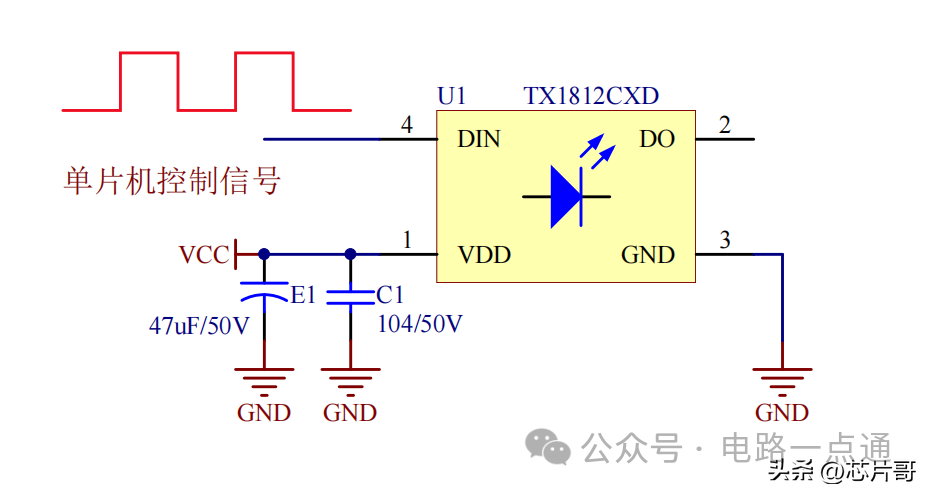

TX1812CXD灯珠的应用电路
既然它不需要外围的驱动电路,那么它具体该怎么在项目中应用呢?
da399100d66e85f89174e6827ef93091.png TX1812CXD灯珠的应用电路
应用电路较为简单,VDD引脚直接连接VCC电源,DIN引脚连接到单片机的控制信号就可以了。

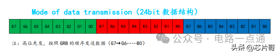

单片机只需要发送一个24位bit的控制信号,就能控制灯珠里面的RGB灯芯的灰度了。其中R颜色的灯芯,对应到1个8位bit的控制信号;G颜色的灯芯,对应到1个8位bit的控制信号;B颜色的灯芯,对应到1个8位bit的控制信号。
fbe85557cd8f91e62dae34883d78a280.png 24位bit的控制信号---RGB颜色控制表
3个灯芯,总计对应到24位bit的控制信号。也就是说,每个RGB颜色的灯芯,它的灰度等级都有256个可以调节,并且是受单片机控制的。

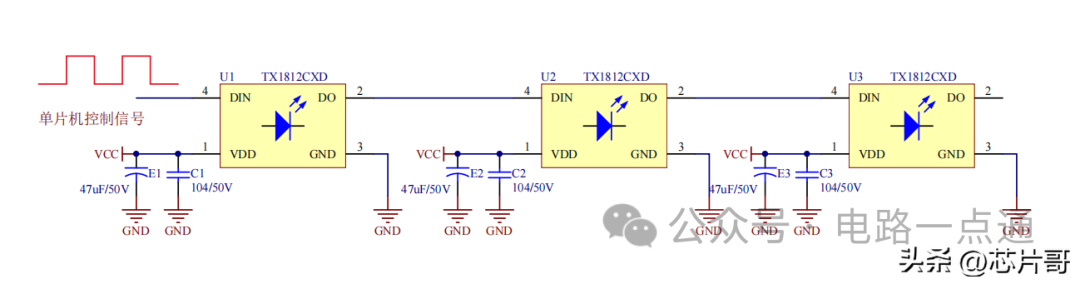

LED灯带方案
TX1812CXD灯珠,除了可以单个使用,它还可以串联在一起,作为级联使用,开发出LED灯带的方案。
3e24bf674d1e99559eb68ca7f29dd927.png LED灯带方案
1个灯珠,单片机需要发送24位bit的控制信号;如果是3个灯珠级联在一起,就需要发送72位bit的控制信号了。首先发送的24位bit控制信号,是给到第一个灯珠;其次发送的24位bit控制信号,给到第二个灯珠,这样以此类推.....,工程师按照这个控制逻辑,就能开发出它的软件程序代码了。
只是这样的LED灯带方案,虽然节省了外围的驱动电路,但它也有自身的不足。比如灯带中,如果有1个灯珠坏了,或者接触不良,就会导致后面的其他灯珠都不亮。
但架不住它的整个BOM成本优势啊,哈哈,尤其是在LED行业,工程师应该都懂得~
