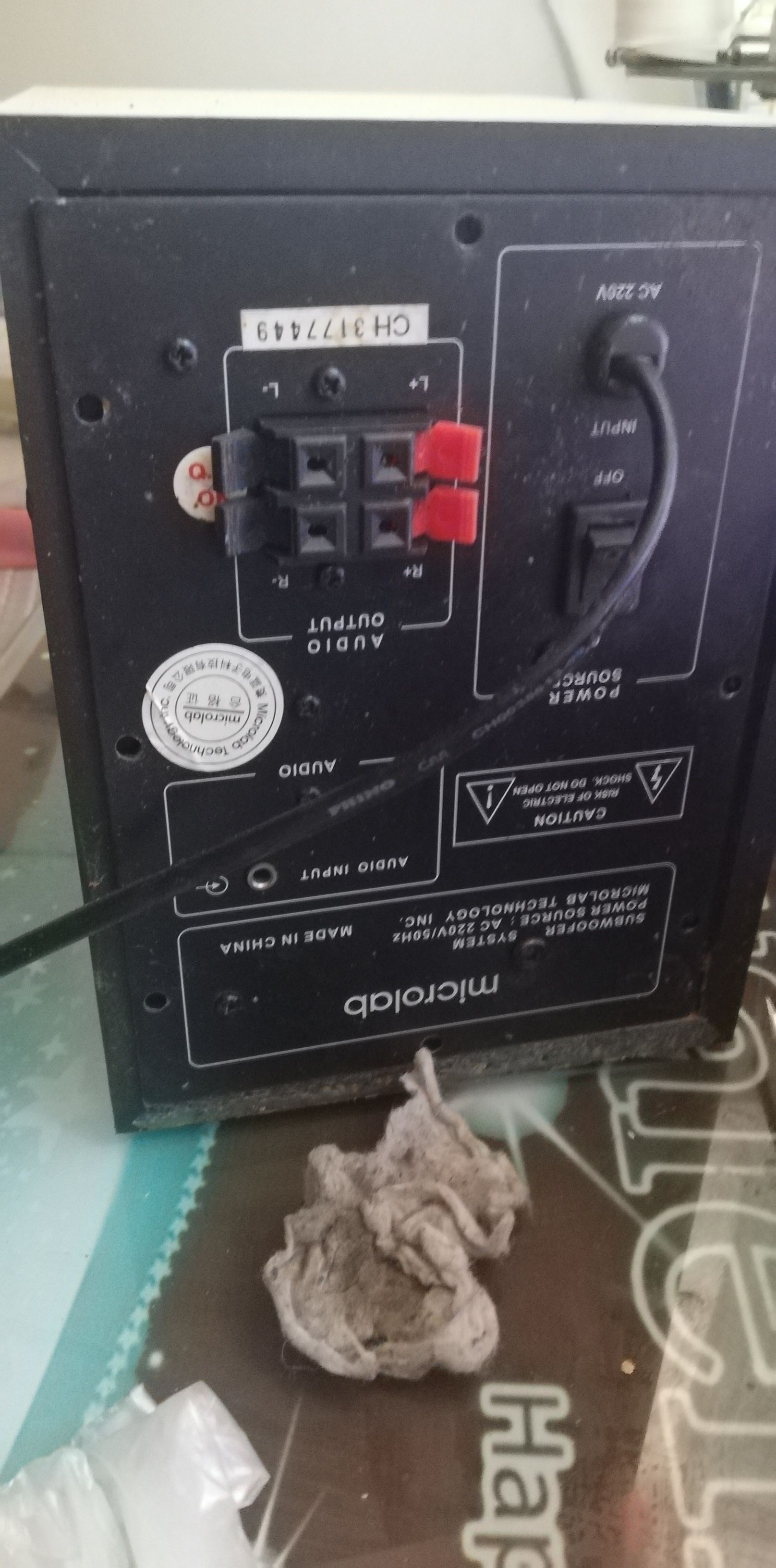

66415d1828dbbe16e6c549dde90cfb8e.png 图1接上电源,输入音源,L声道声音很轻且沙哑,R声道正常,拆开音箱,分析电路板,LR声道是分别直接连接到2块功放芯片的1个脚上,如图2
d2f6f19714eb6722a240f349a68fe30e.png 图2既然有一个声道正常,那就把2个声道进行比较检查,用万用表交流电压档测2个芯片的信号输入脚,测得有正常声音的R声道芯片输入信号电压有0.47V,如图3
dba6ba1d060a89a8a35913f363b07fd5.png 图3声音不正常的L声道,信号电压只有0.13V,比R声道低很多,图4

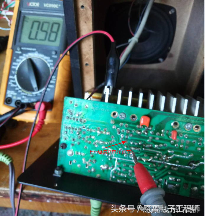

a62e477b00f774b76f1e91cc4bc757a5.png 图4按信号方向继续往前查,信号电压为0.58V,图5,该信号电压应该是正常的。
6e48bb74526600f0b207aa9b9fb73171.png 图5查看正面的元器件,这是一只0.22UF的电解电容,并联一只同等容量的电容上去,测的信号电压是0.48V,与R声道基本一致。图6
80cb144f47625e3001eb0f55d612c28f.png 图6把电容换上,接上喇叭试机,功放音箱L声道声音恢复正常。

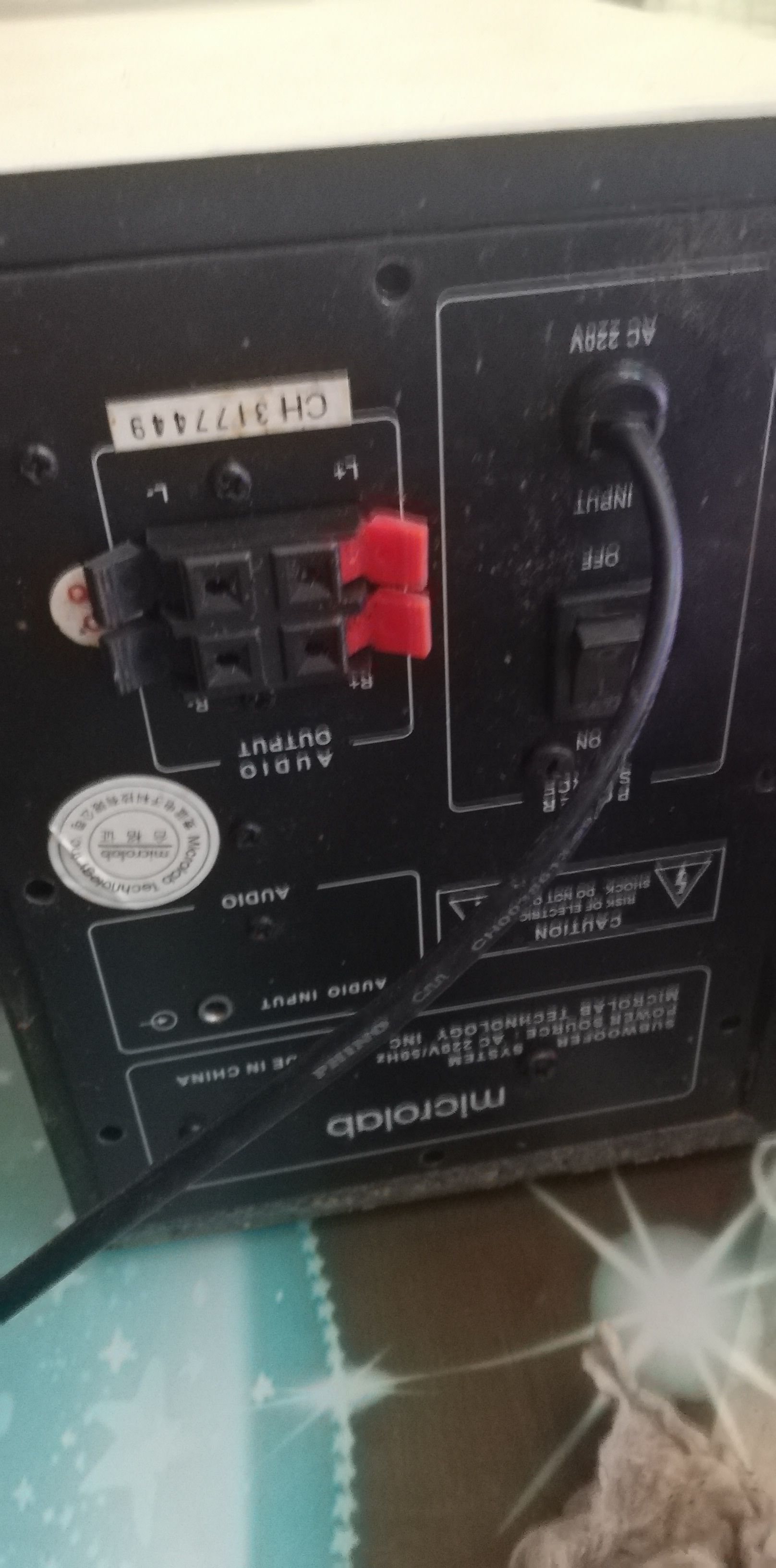

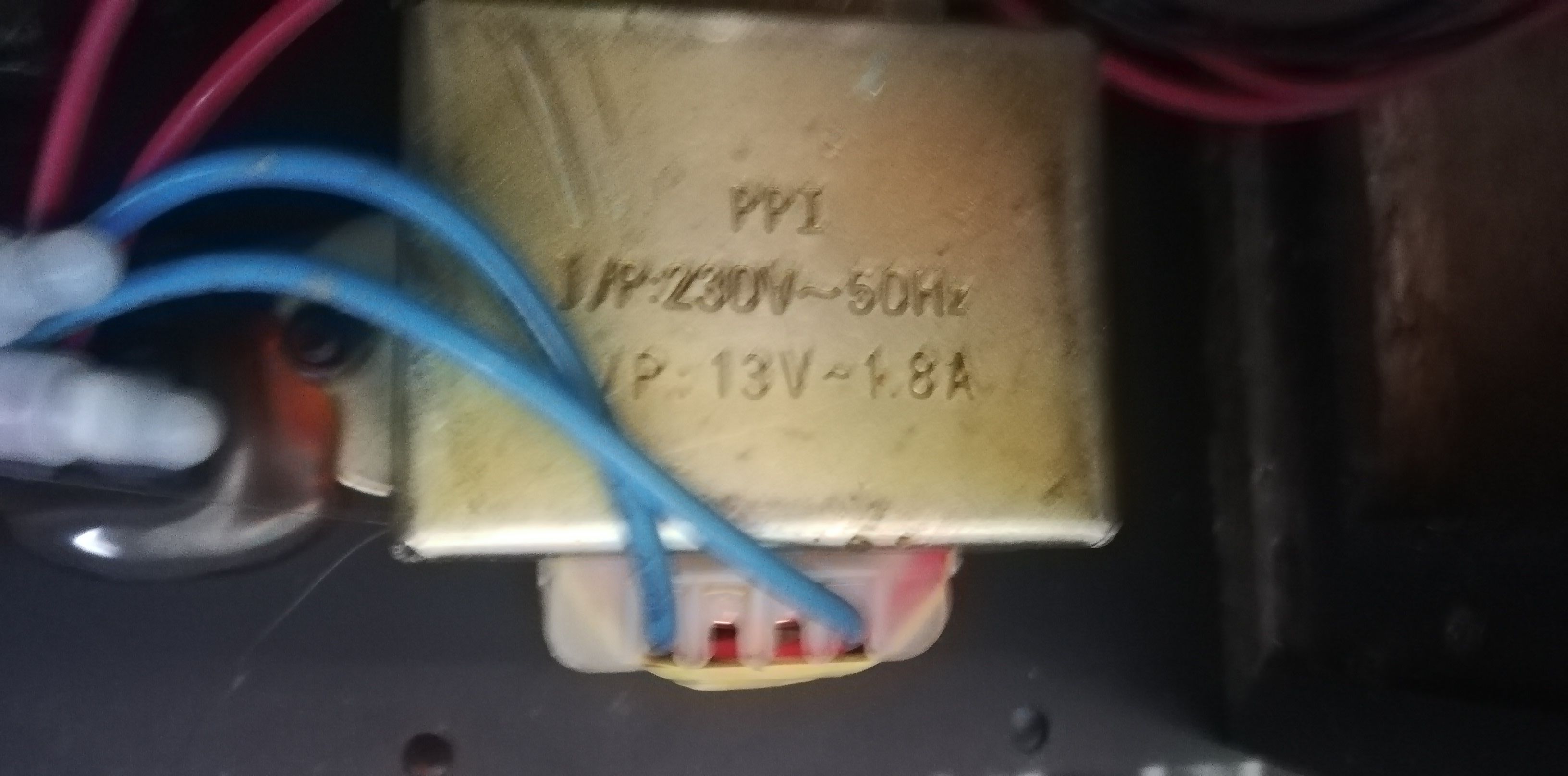

一模一样的机器,2000年买二手电脑跟来的,除夕下午,为了用电脑看春晚,把它好好擦一擦,翻翻新,结果,发现问题,一个声道出点声音,一个声道干脆没声,但是中点电压基本为0,屋里也黑,看不清,随便拍几张算了,板子都一模一样,就俩2030,也看不出量不出什么,反正还能用,就是声音开不大,先这么凑合吧,今天回老家拜年,明天开始正式上班了。拿去门市好好看看,
