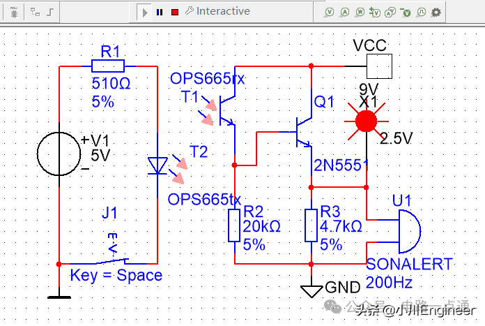

仿真中断开开关J1

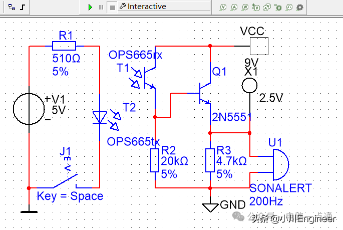

仿真中闭合开关J1
发光二极管与光电二极管的组合称为光耦,是一种用途广泛的控制器件。本图中两部分电路是电绝缘的,但可通过光耦实现隔离控制。打开电源开关,按下空格键,J1接通,另一部分电路的灯泡就点亮。
