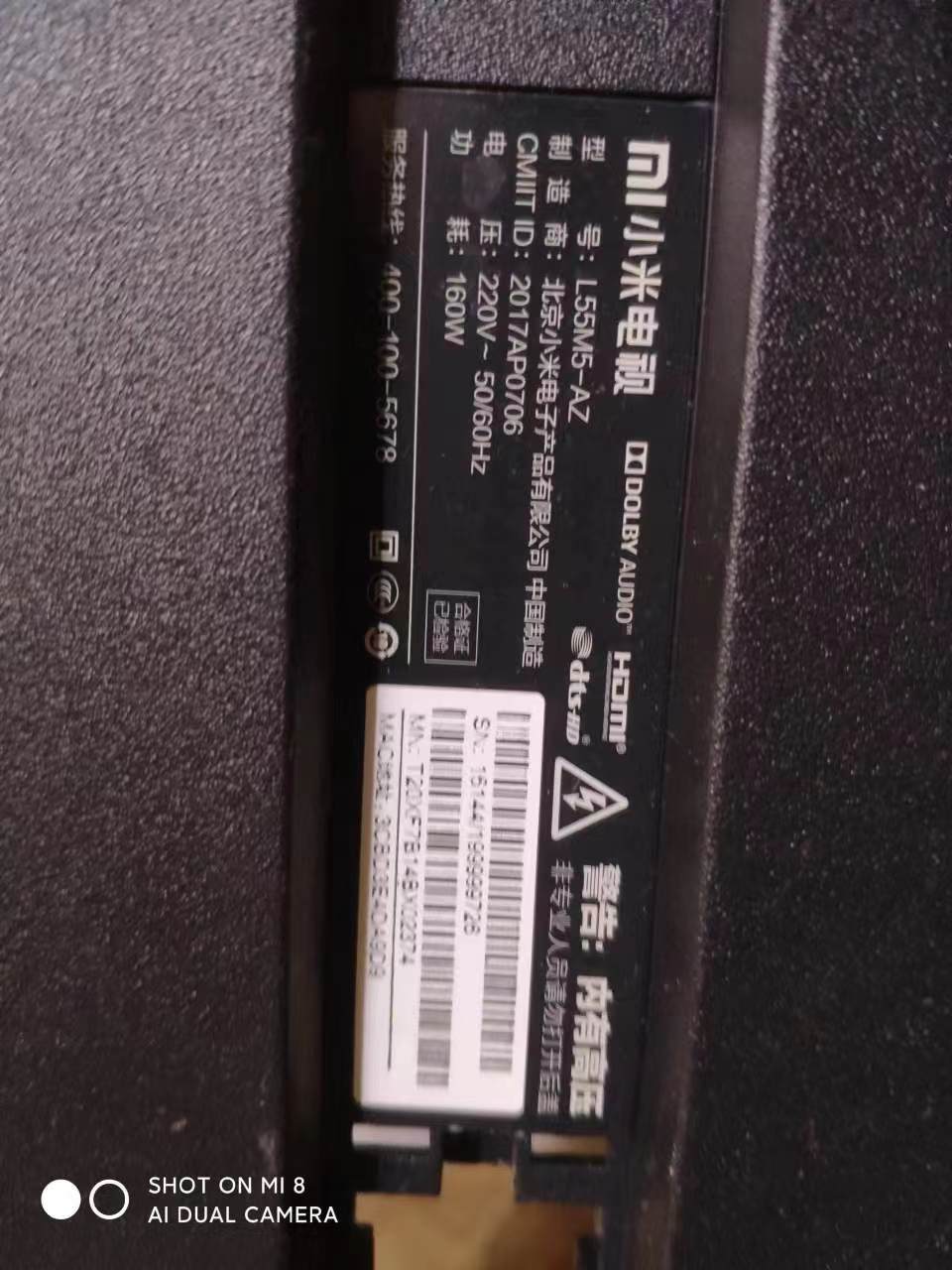

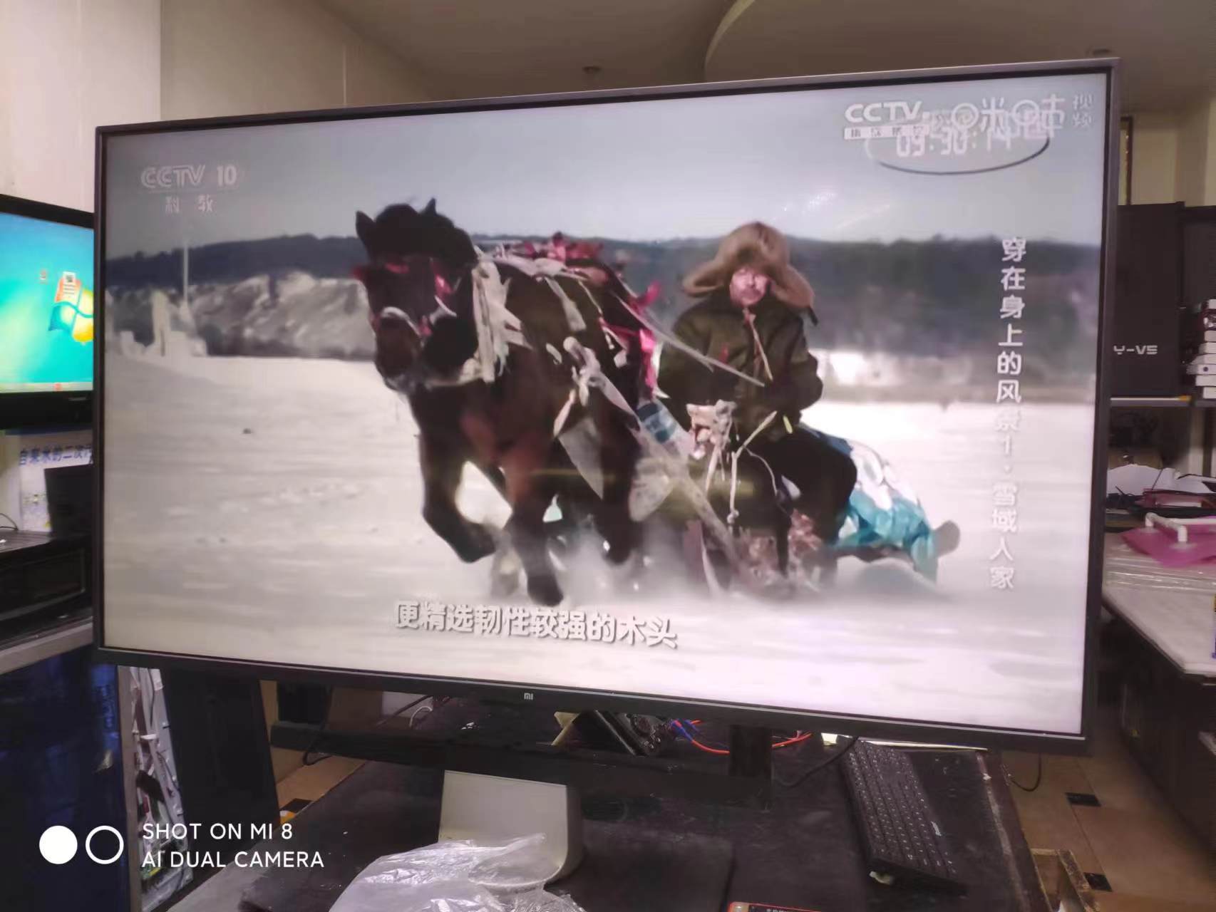

小米L55M5-AZ时而无图像,暗屏幕,估计又是通病,拆开屏幕,一看边板,果然是Y16边板,这个边板左右两边无法分开判断哪边短路?后来就赌一把,本来按照老子【偏将军居左,上将军居右】的原则,因该是屏幕右边有短路,但是我这回来了一个反其道而行之,当我切割左边排线8根,电视机好了【见图片】。网上看了逻辑板数据写码器,也有这种Y16的,看来开年以后必须要买一个回来研究了,因为写了数据,据说使用要长久些?真的还是假的未可知?在这里希望使用过的交流一下心得,还有推荐一下好点卖家,因为这个机器买回来技术要求高?

恭喜楼主,成功修复。

弄过一台55小米的,印象中是隔离解决的。 不保修。现在用了快一年了。

不单是小米,现在好多屏幕隔离后都要写数据,这样既可以长久使用,又避免修复不完美,我几乎生意好点,一个月差不多10台LG屏幕,还不说STD系列的?
