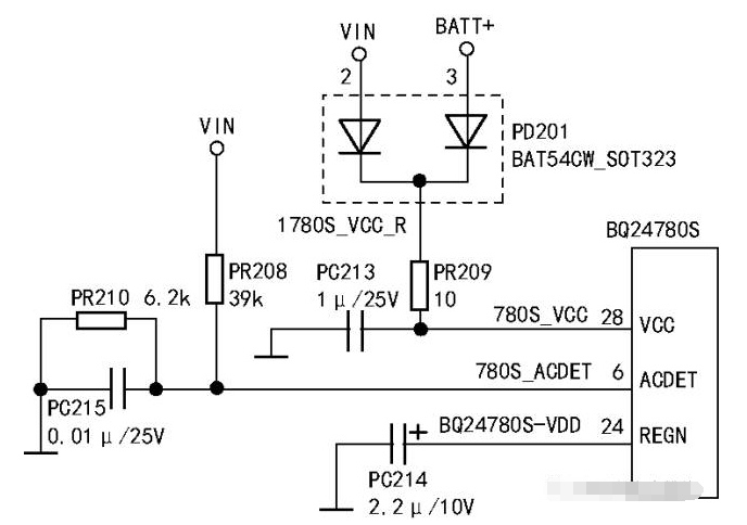

      一台联想Y7000型笔记本电脑(板号为NM-701),用户称开机后屏上无显示。
      分析检修:外接可调稳压电源供电,整机电流在0.35A~0.45A之间变化,屏上无显示;试用电脑自带的电池供电显示正常。拆机取出主板,目测主板无异常,于是重点检修主板上保护隔离电路,如图1所示。
      芯片BQ24780S负责控制主板上保护隔离及给笔记本电池充电,其{28}脚(VCC,外部更名为780S_VCC)通过二极管PD201接VIN(适配器供电)和BATT+(电池供电)。外接适配器,测得{28}脚电压为19V,正常。
  芯片{24}脚(REGN,芯片线性电压信号),外接电容PC214,其作用是给保护隔离管提供泵电压。实测{24}脚电压为6V,也正常。
      芯片{6}脚为适配器检测信号(ACDET,外部更名为780S_ACDET),外接分压电阻PR208及PR210,若{6}脚电压过高或过低,均会引起笔记本电脑在连通适配器时开机不显示。实测PC215两端电压为0.6V,明显偏低。断电检查,发现电阻PR208损坏,换新后故障排除。
