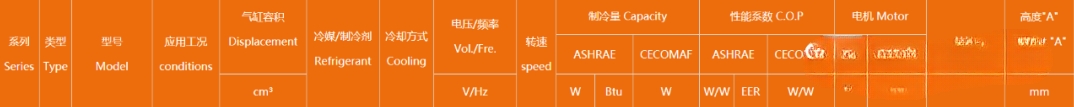

该机子压缩机品牌:思科普(SECOP),如图2所示,型号是SC18CLX.2,制冷量为1761W,COP是1.2,LBP压缩机,冷媒采用404a,电压应用范围AC198V~254V/50Hz,采用翅片风冷冷凝器。
由于思科普前身属于丹佛斯的品牌,压缩机价格贵,而且制冷量大,本地不好找,为了节约用户的维修成本以及快速维修便于投入使用,决定采购本省的万宝华光品牌压缩机进行替换,通过与本地经销商沟通,采用万宝商用L系列压缩机更换,如表1以及图3所示,型号:GL135XML,制冷量:2000W,COP:2.0,冷媒:404a,L/MBP压缩机,完全满足原压缩机的参数要求,由于新替换的压缩机制冷量比原机还要大239W,所以更换压缩机后对翅片式风冷冷凝器使用涤尘进行全面清洗,去除翅片表面厨房的油污,以确保其良好散热,从而保证制冷效果。
