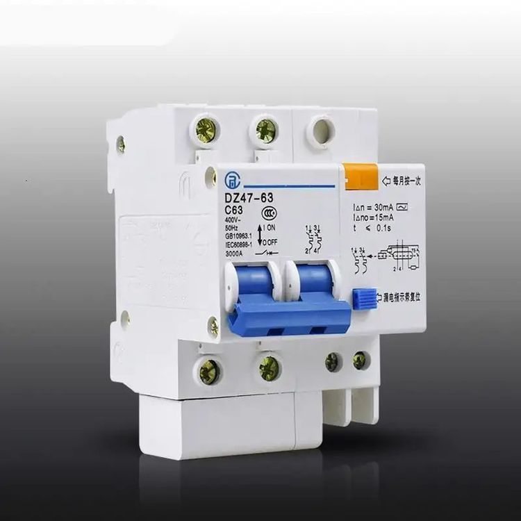

      居民家庭和办公场所如写字楼等一般都使用小型的漏电断路器。型号:DZ47以及和DZ47体积相近的一些型号的漏电断路器,如图一和图1—1 。如果你家里的漏电断路器坏了,购买新的漏电断路器一定要注意以下几方面;
       ⒈要看产品铭牌上是否有3C标志,如果没有3C标志就不能买。有3C标志说明该产品通过了中国强制性产品安全认证,质量上有保证。
       ⒉断路器部分的过电流保护值应一致。如图1—1的C32,漏电断路器这个指标,与我们家中墙壁内部电线的额定工作电流相匹配。当用电器的电流超过这个值时,过电流保护装置动作,切断电源,防止电线发热导至着火。
      ⒊漏电保护器技术指标
       漏电保护指标是否是直接保护人体的,IΔn=30毫安,IΔno=15毫安,动作时间 t ≤0.1s (小于等于0.1秒)。这些指标保证了漏电保护器被保护侧的用电设备漏电电流和人体触电电流≥IΔn既30毫时;能够快速的做出分断跳闸。
       ⒋日常维护
       漏电断路器上面的白色或黄色的按钮,上面刻着大写英文字母T是试验按钮。按下去就能产生一个大于IΔn的模拟漏电流而导致漏电断路器分断跳闸,用以检验漏电断路器是否还能正常工作。最好每半个月检测一次,如发现漏电断路器不跳闸分断;应及时找电工更换漏电断路器。如果您有动手能力;最好间隔半年在停电的前提下;检测漏电保护器的接线端子压线是否紧固,如发现松动应及时拧紧压线螺丝压紧导线,避免虚接、打火、发热等故障现象的发生。漏电断路器运行环境的污染等级,应符合产品说明书相关条款的要求。
