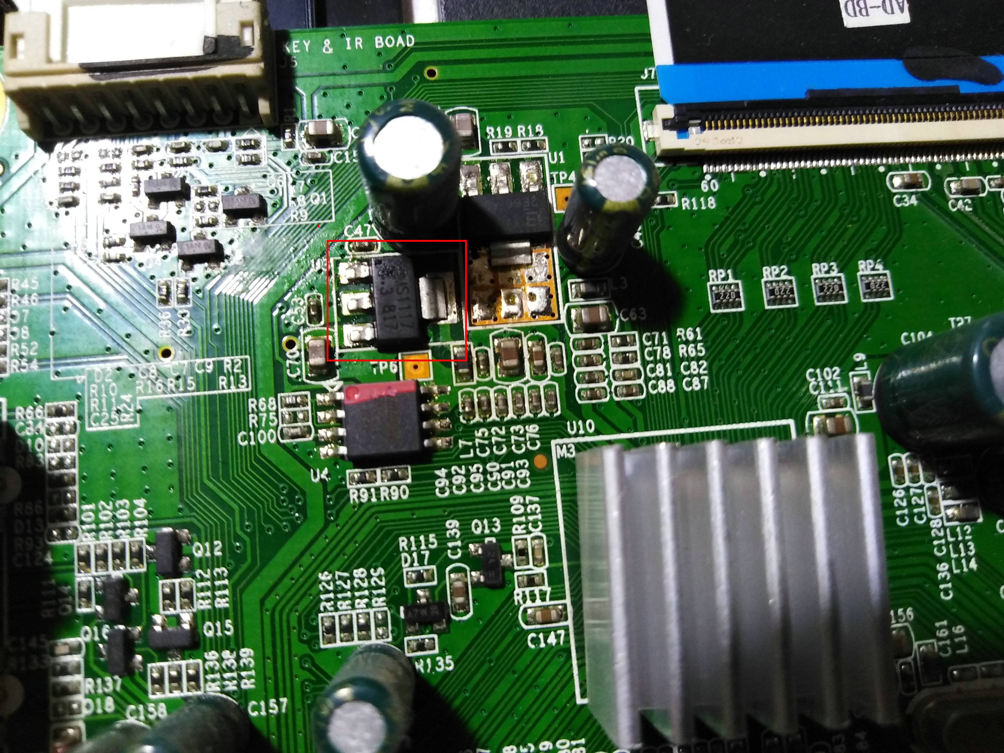

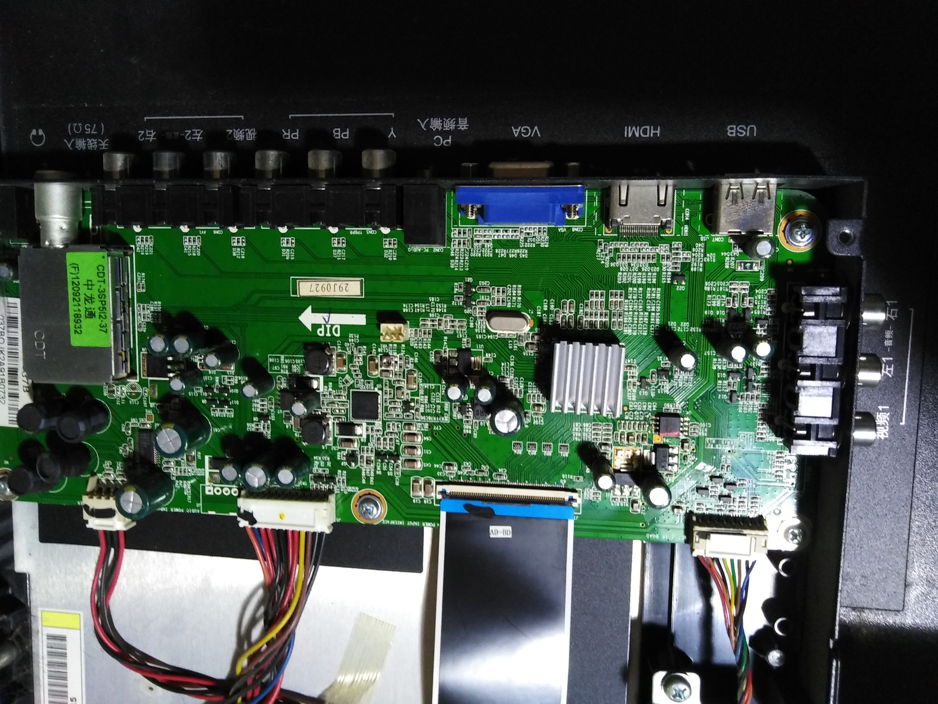

同方LE-32TL1600DC有时不开机,偶尔测一3.3v稳压只有2v,且慢慢升到3.3v,二次开机正常了。后又观察不开机时3.3v正常了,不开机时多次测量3.3v一直正常,最后换掉3.3v稳压块,长时间观察故障不再出现。这个机器不开机也有数据出问题的。
