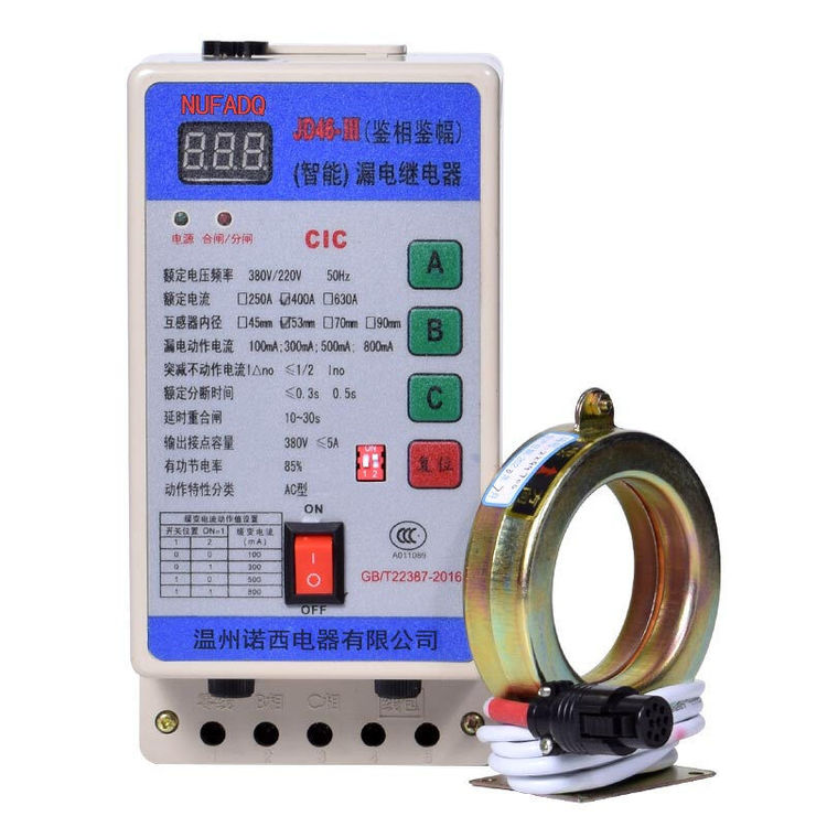

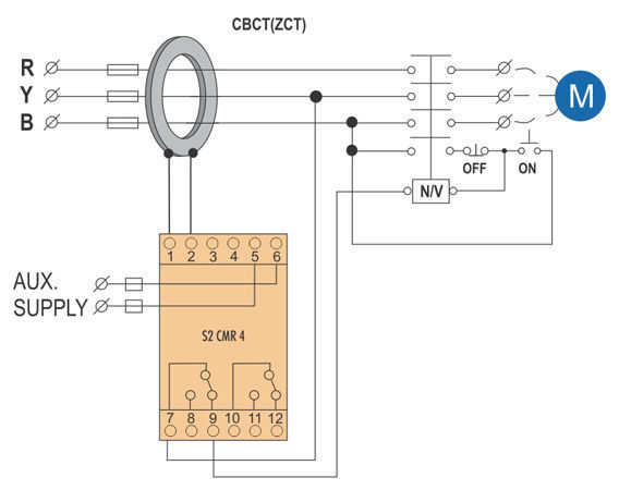

       漏电保护器分为两种类型,一种是漏电继电器,必须和交流接触器或断路器配合使用。漏电继电器的外型和内部结构国家没有相关标准规定,由生产厂家自己设计决定。所以,各厂家生产的漏电继电器外型和结构都有自己的特色。
                                                                                    漏电继电器
                                                                              漏电继电器安装原理图

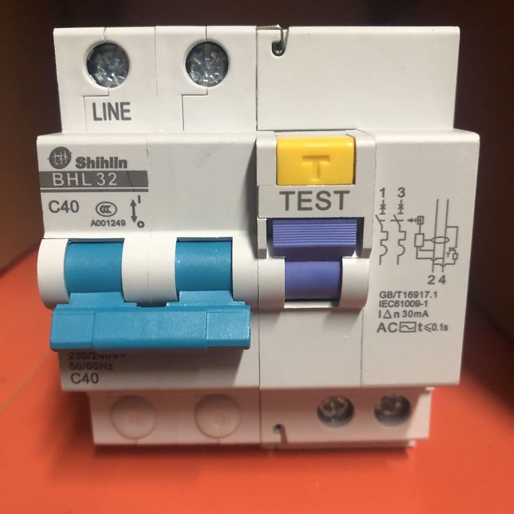

一种是漏电断路器(俗称漏电开关)国家对各系列漏电断路器都有统一标准,不同厂家生产的同一型号的漏电断路器,外观、内部结构都是一样的,只有漏电控制电路有区别。
漏电保护器从其检测型式上分为电压型电流型,电压型因误动作率高、检测精度低;早已被淘汰。电流型又分为电磁式和电子式。电磁式因生产成本高、对运行条件要求较高;而难于被市场接受,只有特殊场所使用。电子式生产成本低、检测精度高、误动作率很低而被市场所认可,是目前被广泛应用的漏电保护器材。根据国家标准GB6829—1995中有关规定;漏电保护器的动作时间分为快速动作型和延时动作型,快速动作型的动作时间:<0.2秒,用于分路间接保护,直接保护人体或单台用电设备的动作时间:<0.1秒。延时动作型的动作时间=动作时间≤0.2秒+延时时间,延时时间可从0.2秒、0.4秒、0.8秒、1秒、2秒等几档中选择。多用于低压电网分路保护和总保护。有了总保护、分路保护和直接保护就形成了“三级”保护网络。总保护、分路保护的额定漏电动作电流值较大,一般都在100mA、200mA或更大,其作用主要是防止大的漏电事故造成的灾害。比如:飓风刮断供电线路的电线,被刮断的相线对地短路、打火造成火灾和人体跨步电压触电,对人体保护而言属于间接保护。而终端的直接保护属于直接保护人体,其额定漏电动作电流IΔn,一般为30mA或更小。

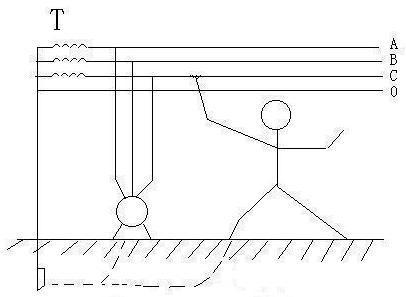

二、 低压电网的接地方式与漏电检测原理㈠低压电网的接地方式我们知道,低压电网和用电设备常见的接地方式有TT方式、TN方式和IT方式。1、TT方式,第一个字母T表示低压电力系统的中性点工作接地,第二个字母T表示用电设备外壳接地,系统中除了中性点接地外工作零线不允许再次接地,既我们常见的“保护接地”方式。按照规程要求,中性点和设备外壳的接地电阻≤4Ω。2、TN方式,第一个字母T表示低压电力系统的中性点工作接地,第二个字母N表示用电设备外壳接零线,既我们常见的“保护接零”方式。3、IT方式,第一个字母I表示低压电力系统的中性点对地绝缘,第二个字母T表示用电设备外壳接地。此方式适合对于持续不间断供电要求很高的用电场所,比如医疗单位手术过程中和矿山井下排水通风系统等场所,这些用电场所不允许因某一电气设备绝缘故障而自动切断整个系统电源。       在TT方式中,若有人体触及相线或用电设备绝缘不良造成外壳带电,电流会通过人体或用电设备外壳流入大地,然后回到配电变压器的中性点(系统中不存在第二个接地点时),形成闭合回路。如图2-1所示。电流型漏电保护器只能够对这种漏电形式提供漏电保护。在TT方式中,中性点直接接地运行方式对电气设备及操作比较安全,适用于大容量低压电网。这种方式适合安装电流型漏电保护器,建立三级保护网络,有效的提高了低压电网的安全管理水平。
  图2-1 注:T是配电变压器的二次绕组的等效电路图

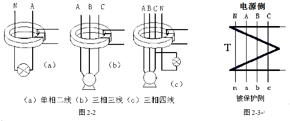

任何低压供电线路,对地都存在着漏电流。产生漏电流的主要原因,在于带电体与大地之间的绝缘电阻和分布电容。在低压电网TT接地方式中,相线对大地的漏电,用零序电流互感器检测是目前普遍使用的方法。它决定漏电保护器的检测精度。被保护侧的所有相线和零线穿过零序电流互感器的圆形孔,形成零序电流互感器的原边绕组(1匝)。零序电流互感器的圆环铁芯上绕制的漆包线是零序电流互感器的副边绕组(根据铁芯的磁通密度可绕制几百匝至上千匝)。
       如图2-2所示。原边绕组在零序电流互感器(以下简称:互感器)的以上的部分,我们叫做:电源侧。原边绕组在互感器以下的部分我们叫做:被保护侧。在低压电网中,任何一级漏电保护器电源侧的线路发生漏电时,本级保护的互感器检测不到,由它的上一级漏电保护器负责检测和保护。只有被保护侧线路、用电设备发生漏电时,本级保护的互感器才能检测到。互感器在电气原理图中我们暂时用代号T表示;图形符号用图2-3表示。
  对于任何一种低压供电线路,无论负载是否对称,只要对地无漏电,互感器原边电流的矢量和始终为零,既:
       单相二线电路:IA +IN =0
        三相三线电路:IA +IB +IC = 0
       三相四线电路:IA +IB +IC +IN = 0
因此,各相电流在铁芯中所产生的磁通相互抵消,副边没有能量输出。然而,当被保护侧相线对地有漏电流时(这部分电流没有通过负载和互感器中的相线或零线成回路,而是通过大地回到了中性点),互感器原边电流的矢量和将不再为零,这时IA+IB +IC+IN ≠0 而是IA+IB +IC +IN =IΔ,漏电流IΔ(一定量的漏电流用IΔn表示)在铁芯中产生磁通,副边绕组将有能量输出。这就是 零序电流互感器的基本检测原理,电流型漏电保护器在这种条件下能够检测到漏电电流。采用这种检测方法的漏电保护器叫做:“电流型漏电保护器”。电流型漏电保护器还有一种检测方式,将配电变压器中性点接地线穿入互感器的内孔中。正常时,中性点的电位等于零。发生漏电时,相线产生的漏电流通过大地回到中性点,使中性点有电流流过,电位上升,对互感器激磁,互感器二次绕组有能量输出。见图2-4。这种检测形式适合低压线路和用电设备绝缘阻值高;供电规模较小的低压电网。但是当三相用电不平衡时,特殊情况下通过大地返回中性点的不平衡电容电流,会使中性点电位上升,漏电保护器产生误动,故采用的不多。
