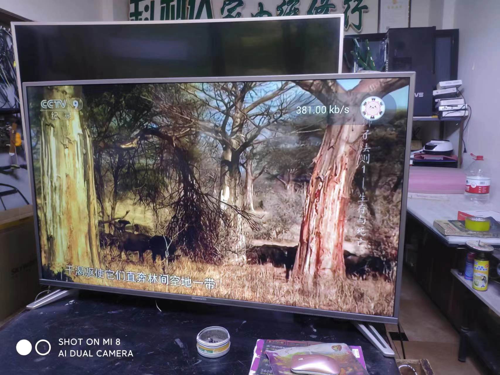

创维49E600横线干扰,本来以为是无法修复了,后来用户要求要修,,横线干扰严重,。是谈好价格,规避风险说好。今天拆开屏幕,发现又是LG屏幕,应该又是玻璃屏幕,因为这种屏幕已修复多列了,分别断开左右排线,找到了故障那边,于是隔离里面排线13根修复,几乎看不出左右屏幕不同的地方,又因为看起故障下部干扰严重,害怕使用不长久,就没有去买技改逻辑板、?看来开年以后,逻辑板数据写码器购买必须了。

很好!创维电视LG逻辑板通病,已经改好!谢谢楼主分享!
