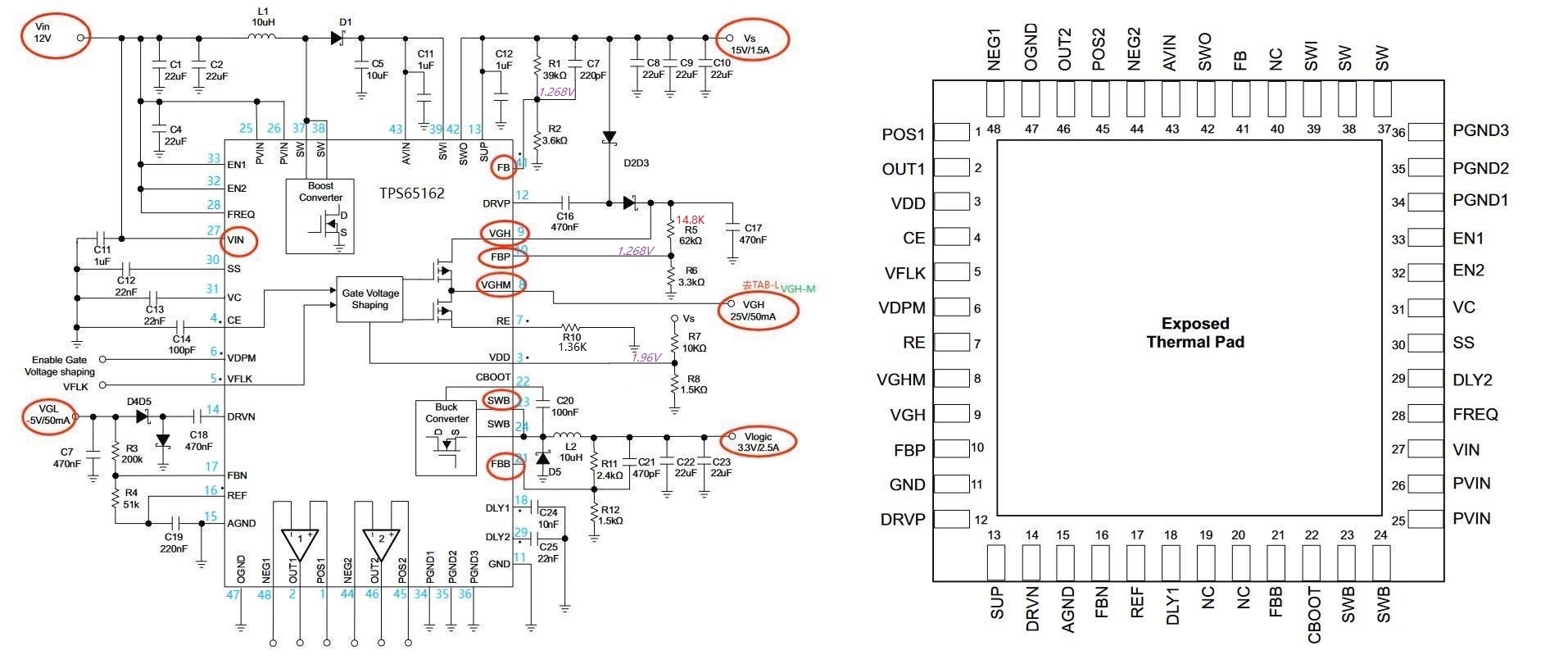

海信TLM47V88PK,图像闪烁,或白屏,有伴音。
电源板各处电压一直正常(+24V,12V,5V,3.3V),故障前后无变化;逻辑板VGH、VGL、VCC、VDD、Vcom几乎无变化。
仅在测到逻辑板上的VGH-W时,发现故障前后电压变化,正常时为25.1V,故障时25.7V。
哪位老师给指点指点……

我对VGH-M信号还没搞明白,正在查TPS65162芯片。
这个VGH-M应该是逻辑板输出到边屏的,如果屏挂,应该不会电压转高的(正常时25.1V,问题出现时测得25.8V左右)。把去屏的二个线排都拆掉,电压约21V。
没搞明白。
一并发个图,供参考:D:\YYQ platform\电路图\TLM47V88PK照片\TPS65162.jpg
