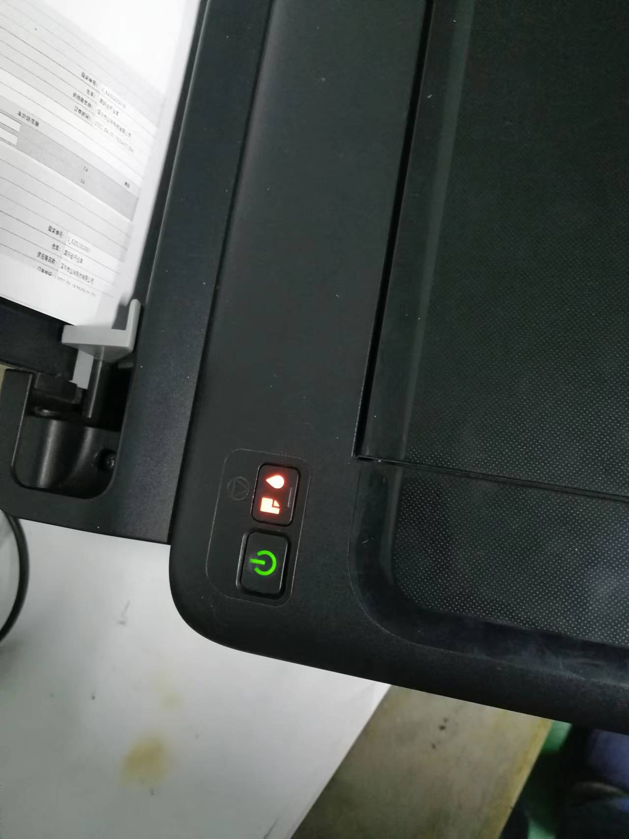

发表于 2024-1-29 18:22:48 | 显示全部楼层 |阅读模式
爱普生L130打印机三个灯齐闪如图,用了清零软件清零了无效。也没卡纸,之前是启动不了,检查是电源开关损坏,换新后能开机但三个灯都在闪,不能完成自检。自己猜是不是程序坏了,或是打印头有问题。不知道哪位兄弟遇到过这故障?能不能刷机?
补充内容 (2024-4-11 13:32):
已修复!

界面显示
L130打印机显示就绪,发送指令就显示下面提示
1. 取消所有打印任务。
2. 打开打印机盖并取出所有夹纸。
3. 关闭打印机盖并关闭打印机电源然后再打开。

拆过机械部分没有发现卡纸。

用清零软件读下错误代码

谢谢!清零试过了。还是闪。

看看机盖检测到位吗

谢谢大家!这机器已经修好了!什么问题也没搞清楚!反正是机械问题!我在咸鱼上买了台故障机,把主板和喷头都换到故障机上,前提是故障机机械部分没问题!然后复活了!就是这样的!机械问题在哪个元件上还真没搞明白!

一般使用维修软件读取错误信息,里面可以看到代码,根据代码含义快速排除故障

下纸传感器?
