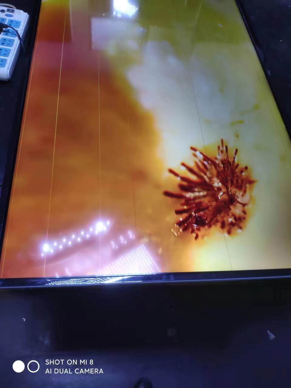

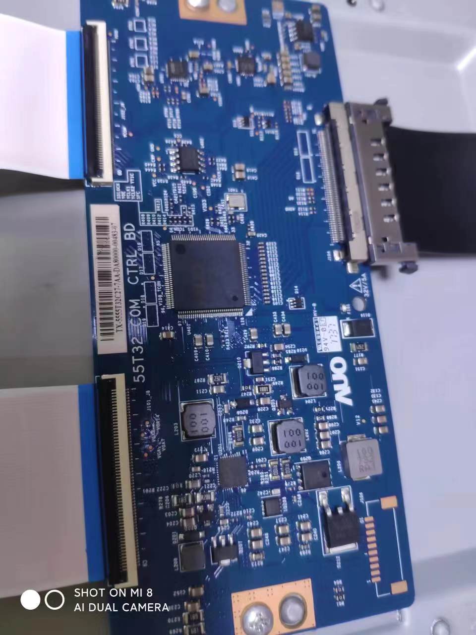

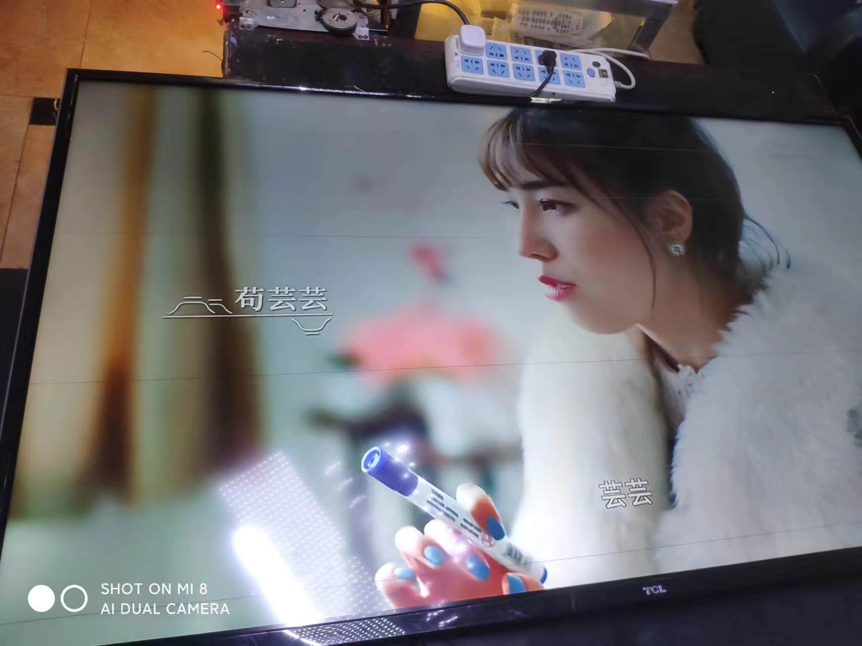

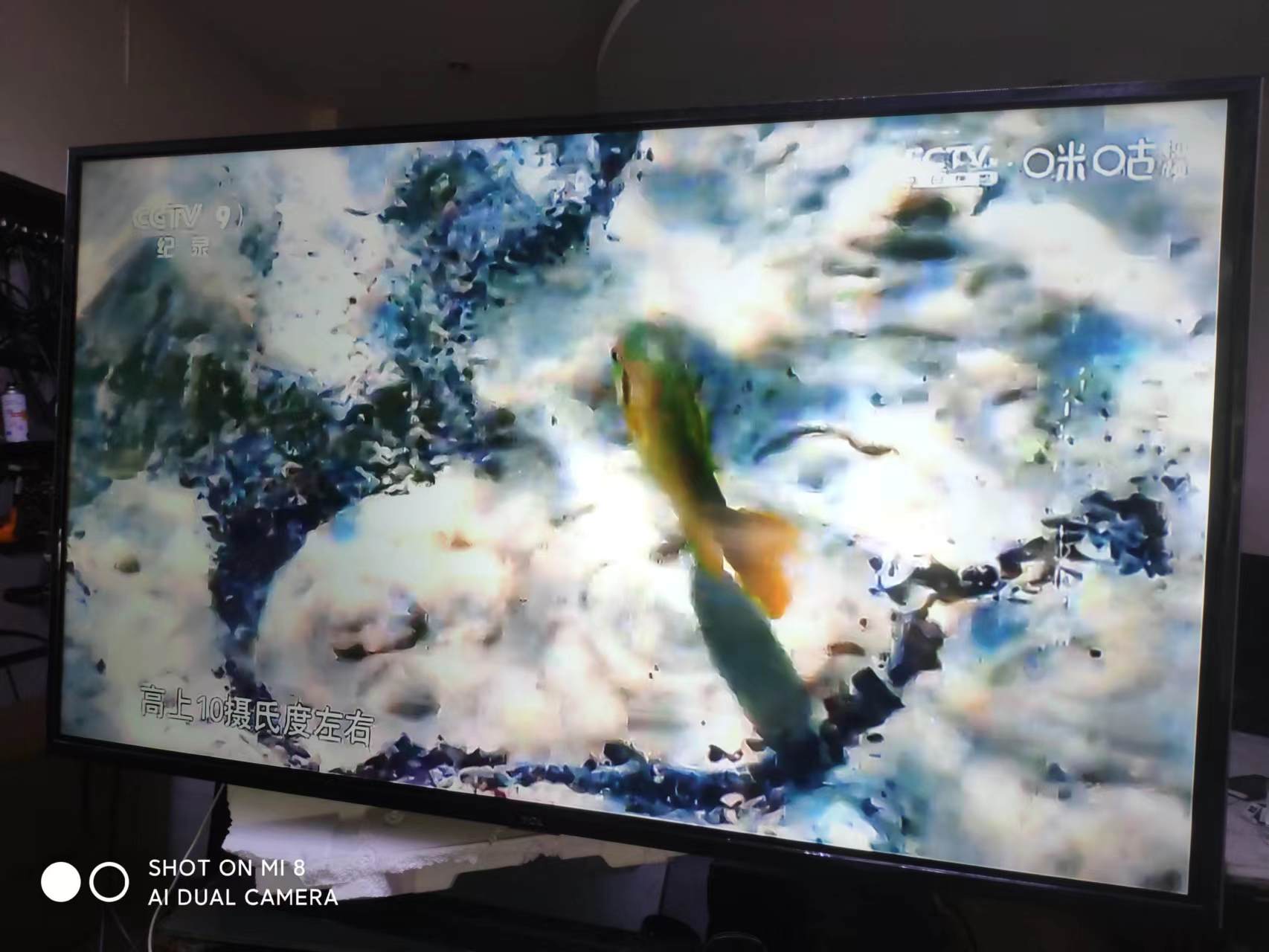

TCL.D55820U多条黑色横细线,这是昨天下午一个老顾客拿过来的,当时是一个70寸电视机新包装,用户说是买了新电视机,这个不舍得,后来我看了现象,觉得凭借我的设备是无法修复了,当时感觉用户还是想我修一下,是不是还可以修复,像这种横线,而且用户说之前两根,后来越来越多了,这会感觉有5根了,当时我在想这个细线是拉通了,两边Y出问题可能性极小,无论是玻璃屏幕还是有COF屏幕,于是根据原来去COF不干净有横线干扰现象,于是跟用户说,我明天尝试一下,结果今天我断开屏幕逻辑板去屏幕一边,结果好的那边几乎看不到黑细线干扰了,我当时感觉就有希望了,这运气可鞥有点好,因为我当时第一次就断开了坏的那边【因为后来又断开另外一边,黑色细线明显出现】,后来隔离坏的那边,开机感觉坏的那边还有细线残留没有拉通全部屏幕,当时我就想有可能多开几几次会消失,结果到下午电视机和好的没有一点区别,大家可以放大了图片看看。

飞龙电器 发表于 2024-1-27 17:54
这个隔离比LG屏难。。。 也有技改逻辑板
这回没有去买技改板子,因为修好了,图像没有一点瑕疵,刚刚修好坏的那边有淡淡的细线,后来逐渐消失了。
