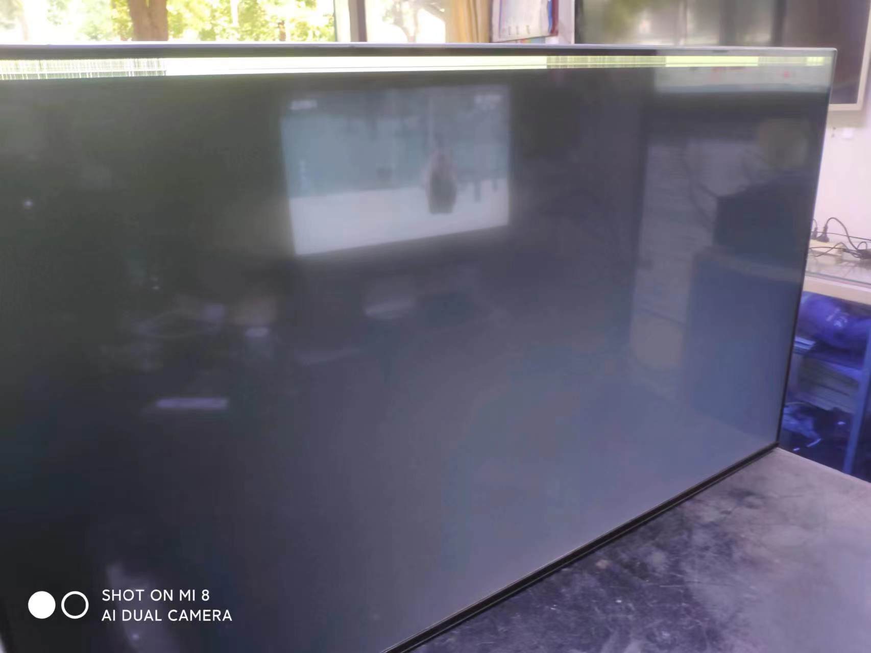

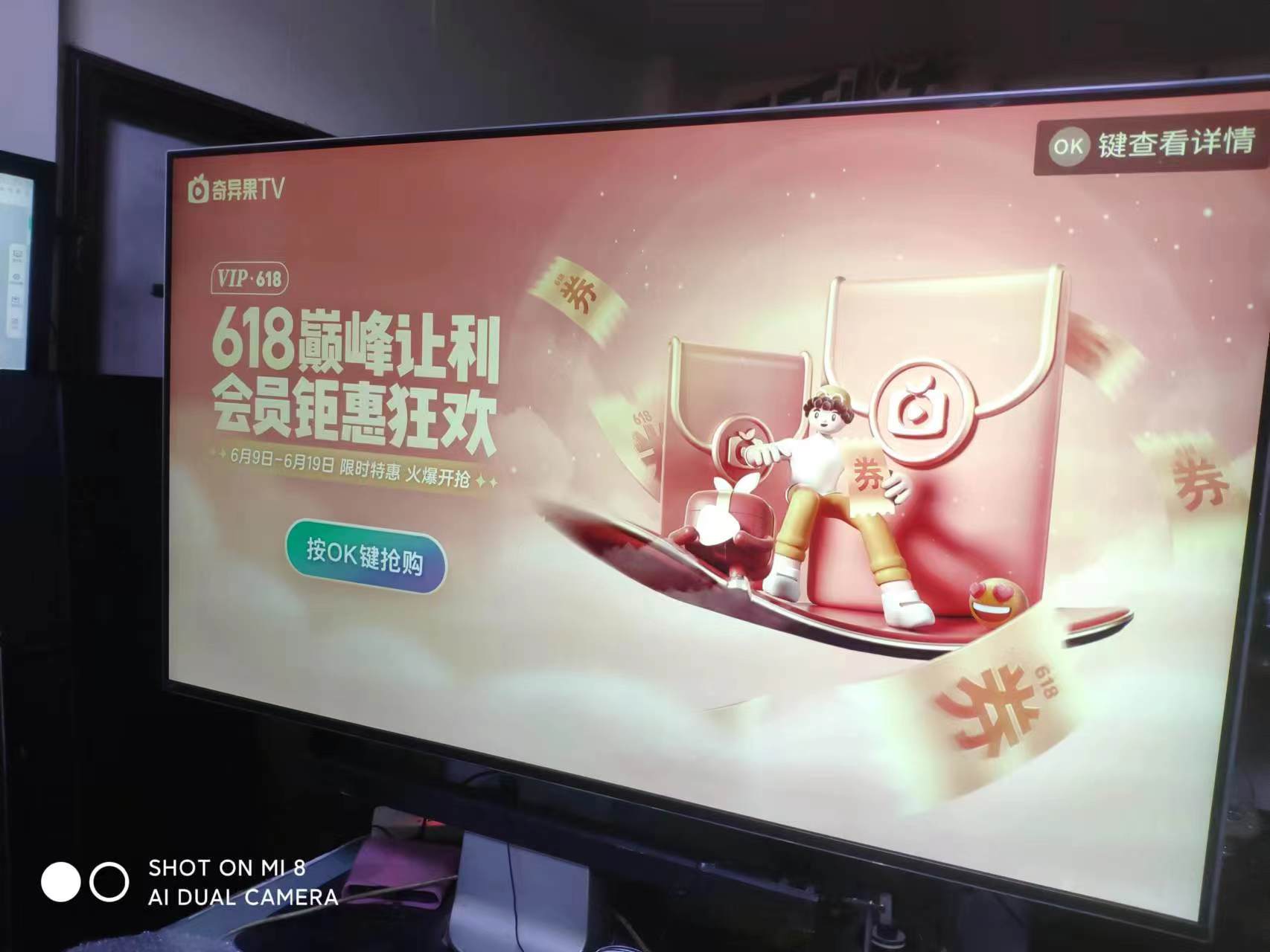

'长虹55Q3R图像跳动,分别断开左右两边排线,现象见图片,当时断开左边排线,右边没有图像,以为无法修复了,后来隔离左边Y电源几根线,电视机好了,为了完美修复和长久使用,于是买了技改扳,现在我感觉对逻辑板数据改写器,越来越觉得有必要了,希望大家在此交流一下使用写码器心得。,
技改逻辑板到了结果换了,出现图片现象联系卖家,说是屏幕问题,感觉是无法解决了,卖家态度不好,因为后来多问几回就不说话了。没有办法,但是心有不甘,结果又换了一个卖家,因为之前这个卖家我也买过技改逻辑板,只是这家卖家销量不如那家,但是这家卖家,有一会我买来一张板子没有图像,后来联系他,他交代我处理了接口,结果还是没有图像,于是他就重发了一张板子,我装上去就好了,不像这家不认为自己板子问题,就推卸责任,当时都差点让我放弃维修了。

LG技改逻辑板就是降低vgh电压,没有别的。一般21-23v  原机是28v左右
