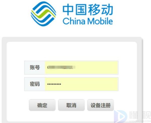

1、连接光猫自带wifi,进入192.168.1.1,接着输入超级管理员账号和密码。

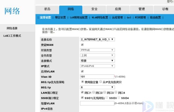

2、依次点击网络、宽带设置,连接名称选择带有“INTERNET”,然后将路由改成桥接。

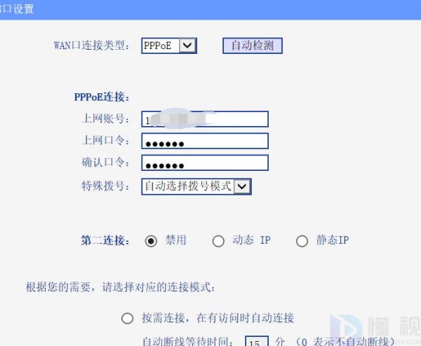

3、WAN口连接类型选择PPPoE,输入上网账号,上网口令,保存完成后会自动获取到ip,网关,dns路由器,拔号成功后可以进光猫后台将光猫自带的wifi功能关闭。

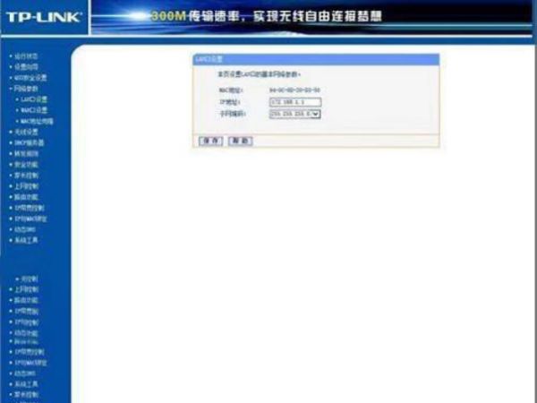

三、光猫和路由器桥接教程
光猫和路由器桥接教程如下:
操作环境:ISDN路由器、HG8546M、联想拯救者y7000p、wins10等。

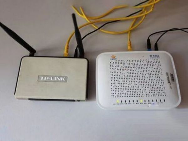

1、将路由器的WAN口与光猫的任一LAN接口连接。

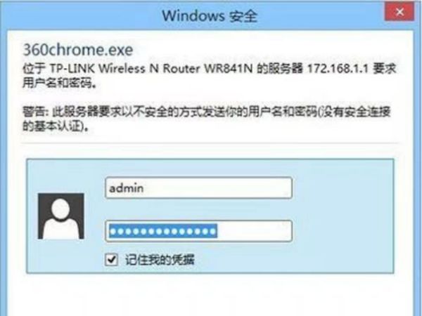

2、按路由器的Reset键复位,并登录192.168.1.1进入路由器管理界面。
3、点击【设置向导】,选择【动态IP】,点击【下一步】。

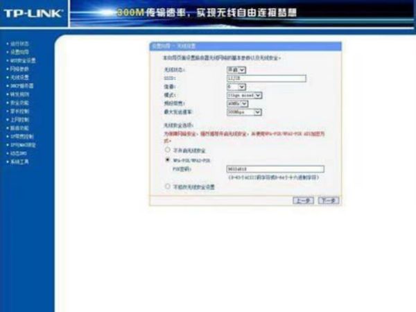

4、设置好SSID和无线密码,点击【下一步】,点击【保存】。
5、路由器自动重启,完成后,再次登录路由器管理,在LAN口设置输入IP地址。
