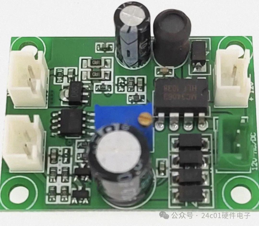

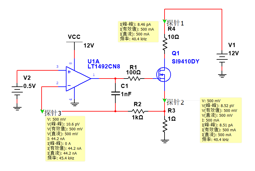

801f769315d229b56790b9b2ba23e449.png 大致电路图如上所示,基本原理就是一个电源电路(buck/boost均可),只要功率和电压满足要求即可;然后再结合一路运放和MOS管构成的恒流源电路,TL431生成基准源加到运放的同相输入端以控制流过激光二极管的电流。Iset=Vset/R33(Vset为基准源分压得到)
f074048a6848b87326f5f901eb632f3a.png 整体电路结构是蛮简单的,恒流源也是之前分析过的,也没啥好分析的了,如果对这个恒流源不太懂的小伙伴可以看之前的分析;如果对恒流源感兴趣的可以点击下图跳转之前分析的推文。
在某宝搜了搜一些激光恒流模块也基本就是这种架构的恒流电路,这个电路理论上是没啥问题的。(如下图,某宝某店的激光驱动板)感觉这个电路结构还是蛮常见的,不过不知道大功率的激光驱动电路是怎么样的。
