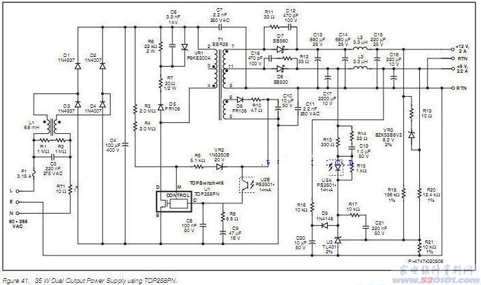

TOP258PN电源主板芯片应用电路与代换

TOP258PN可以用TOP254PN代换

TOP252、TOP253、TOP254、TOP255、TOP256、TOP257、TOP258、TOP250、TOP260、TOP261、TOP262、TOP264、TOP265、TOP266、TOP267、TOP268、TOP269、TOP270、TOP271原理图一样,差别在于封装与功率
