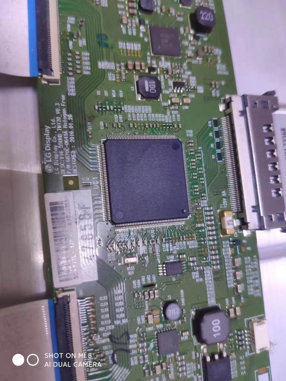

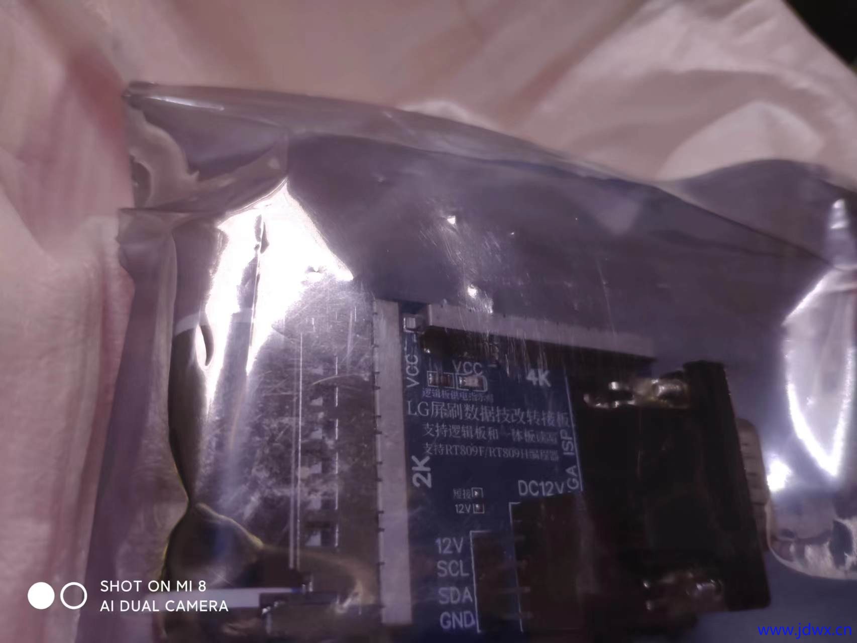

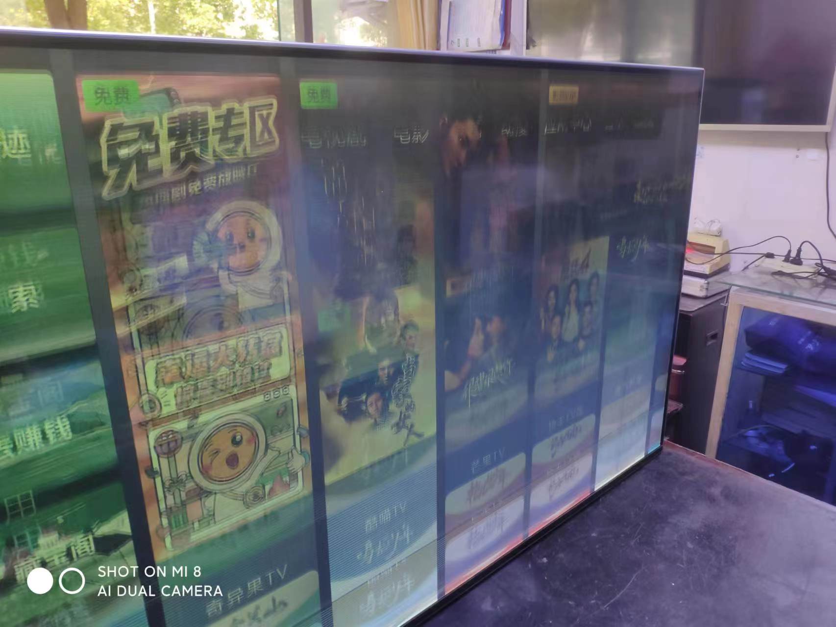

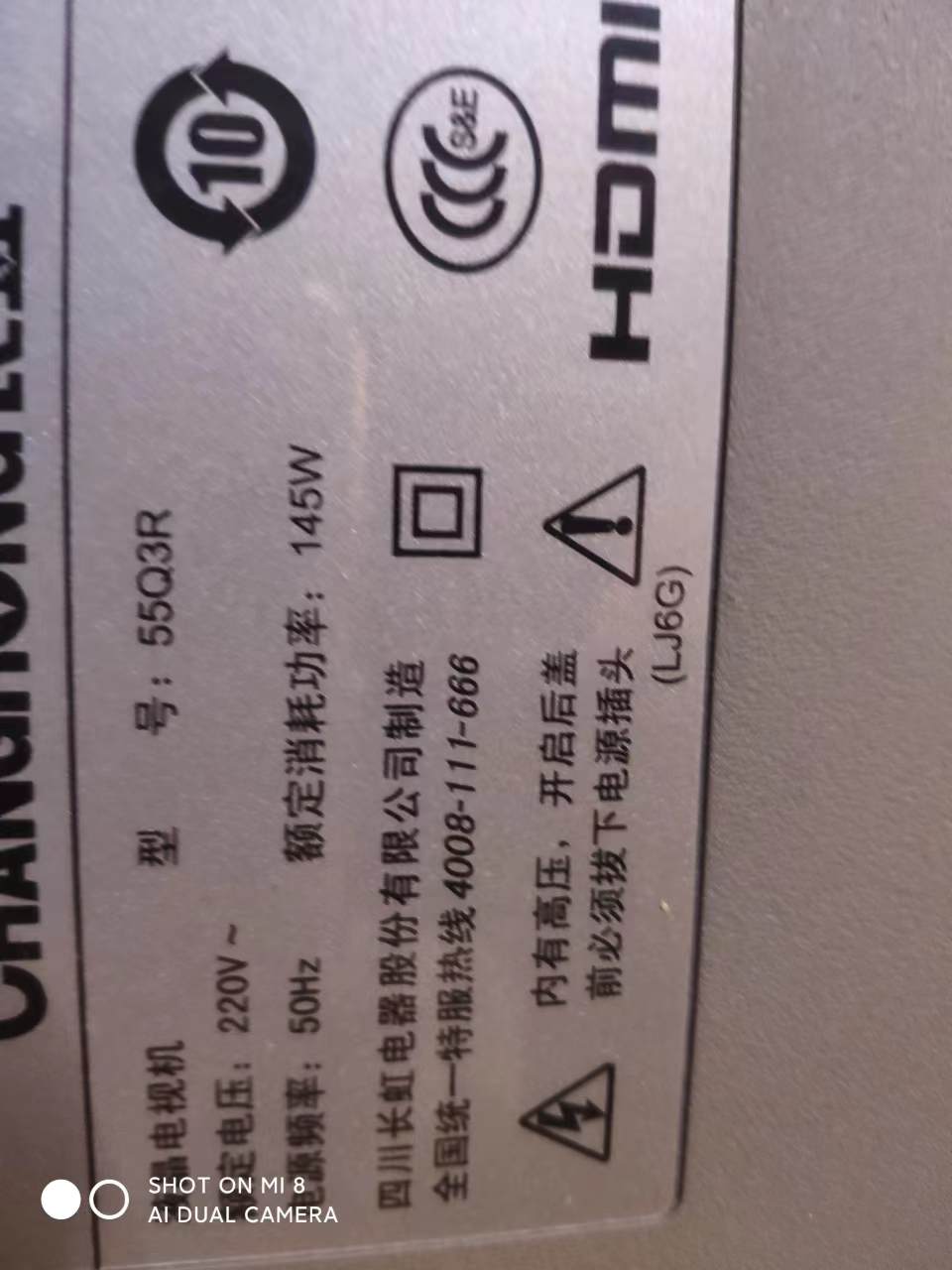

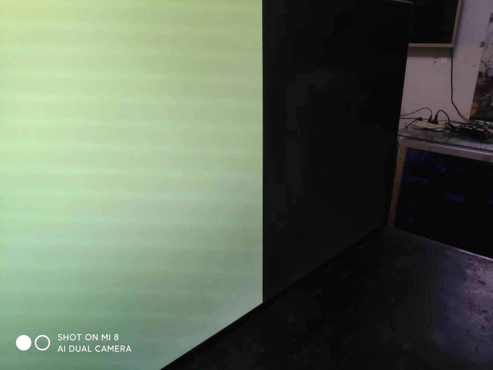

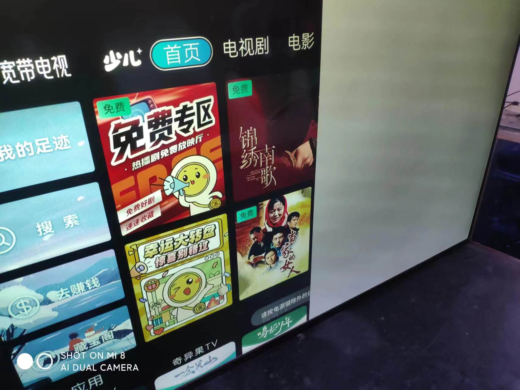

长虹55Q3R图像跳动,分别断开左右两边排线,现象见图片,当时断开左边排线,右边没有图像,以为无法修复了,后来隔离左边Y电源几根线,电视机好了,为了完美修复和长久使用,于是买了技改扳,现在我感觉对逻辑板数据改写器,越来越觉得有必要了,而且昨天还有一台,是创维的,也是这种现象,因为太远,拒修了,希望大家在此交流一下使用写码器心得,推荐一下购买店铺。

改变逻辑板VGH电压的写码器,之前我都是买别人写好数据的板子,但是像Y16这种没有单独逻辑板的,你就无法搞了?

某宝有改VGH小板

 楼主| 发表于 2024-10-12 16:03:08 | 显示全部楼层
已经买了,使用的确不用担心,卖家还送了常用数据,而且我购买机器卖家很热情,已经写了几个电视机数据了。
