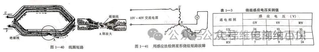

三相电动机绕组短路可分为两种情况:一是异相绕组相互间的短路;二是一相绕组内线圈或线匝间的短路。图1-40为两个相邻线圈相互接触而形成短路的情况。
寻找短路故障的方法通常分两步进行:一是不解体检查,寻找短路故障发生在哪一相绕组中;二是对电动机进行解体检查,进一步寻找短路发生在哪一个线圈中。

对鼠笼式电动机进行不解体检查时,将6~24V的单相交流电源轮流接入每相绕组如图 1一41 所示。由于电磁感应,在其它两相绕组中,感应出交流电势。若绕组良好,即匝数一样,感应电势也一样。如果某相绕组有短路故障,它的感应电势就比其它两相低。
例;有一台鼠笼式电动机,容量是 7kw,二极,在 u、v、w 三相线头与中性点之间分别接入 24V 交流电源时,用电压表测得每相电压,如表 1-3可知电动机U相绕组电压最低,其中必有短路线圈。

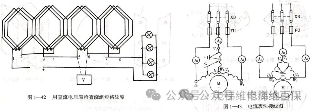

(2)电压表检查法。用 12~36V 的直流电源接入被检查的某相绕组两端,为了调节电流,可并联若于灯泡,或串人可变电阻。如果是星形接线,可将电源一端接中性点,另一端接被检查绕组的线头上;如果是三角形接线,要拆开一个接头,对故障相进行检查。再用一只低读数直流电压表在引线上连接两个插针,外套绝缘柄。检查时,插针轮流地刺人每极相组的两端连接线上,如图1--42中的1和2、3和4、5和6和8并记录每次测量的电压数值。此时,如果四个极相组的电压相同,证明该绕组没有短路:如果其中有一个极相组的电压特别低,则这个极相组中有短路线圈。为了进一步找出短路发生在哪一个线圈里,把直流电源改接在极相组的两端,电压表引线刺入每个线圈的两端,其中电压最低的线圈就是有短路故障的线圈。

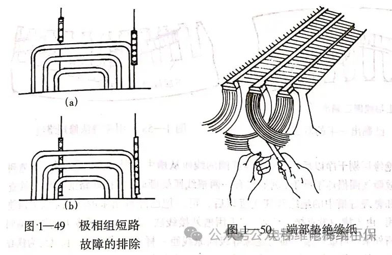

(1)整个极相组短路的修理。这主要是极相组间的连接线上黄蜡管没有套到线圈的槽部,或黄蜡管被压破所致。典型的极相组间短路故障如图1一49(a)所示。
有组间短路时,可将绕组加热,用划线板撬开引线处,把黄蜡管重新套到接近槽部的位置,如图1-49(b)所示即可消除故障。
另一种故障发生在极相组的绕组端部,应用图1一50的办法垫好相间绝缘。
