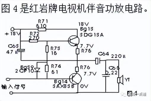

原理图中用两组电源供电,实际使用上很不方便,这里在负载扬声器上串入一只大容量电容C64。对音频电流来说,C64可以看成是通路。输入信号正半周时,BG13管的输出电流通过扬声器对是C64充电,在它上面产生极性“左正右负”的电压。在信号负半周时,BG13截止,电容C64即通过BG14和扬声器放电,充当了BG14的电源。这样只用一组电源,就能使电路正常工作。为了减小失真,电路也要为三极管提供静态电流。电阻R73既是前级电压放大管BG12(图中未画出)负载的一部分,又是互补功放管的基极偏流电阻。当BG12的输出电流通过R73,及二极管BG39时,在它们上面产生的电压降即为BG13、BG14两管发射结偏压之和(两管发射极电阻很小,可忽略)。这个电压的大小,决定了互补功放管的工作电流。R73阻值变化或是通过它的前级工作电流变化时,都会影响功放管的工作点,这是在调整时要注意的。
与R73串联的二极管BG39是用来稳定互补管静态工作点的。它是一只硅二极管,电流通过它时在上面产生0.7V左右的电压降。环境温度升高时,二极管的正向电阻降低,两端的电压降也会减小,便使互补管的基极偏压跟着降低,抵消了工作电流因温升而增大的趋势。电阻R74与二极管并联,可防止二极管短路损坏时,功放管因电流过大而烧毁。电路中,电容C63有着很重要的作用。因为对音频信号来说,电源可以看成是一个通路,所以BG13的集电极和BG14一样是“交流接触地”的。如果没有C63,信号将从基极和集电极之间送入。这种以集电极为输入和输出信号公共端的“共集电极接法”增益较低,不宜用在功放电路中。接进C63以后,它对音频信号也可看为通路,所以输入信号对BG13是通过R72加在基极和发射极上;对BG14则是通过R73、R72加到基极和发射极上。这样,电路就变成了增益高得多的“共发射极接法”,大大提高了输出功率。电阻R71的作用是起隔离作用,不使DG13的集电极与发射极交流短路。推荐阅读:单片机I/O口驱动MOS管经过三极管--电路原理分析NPN型三极管电流电压计算实战电子电路设计与应用手册(1000多种电路详解)-高清PDF电子书17 种电源稳压器 应用电路(1.2V -32V 输出范围内超过 5A 电流).
