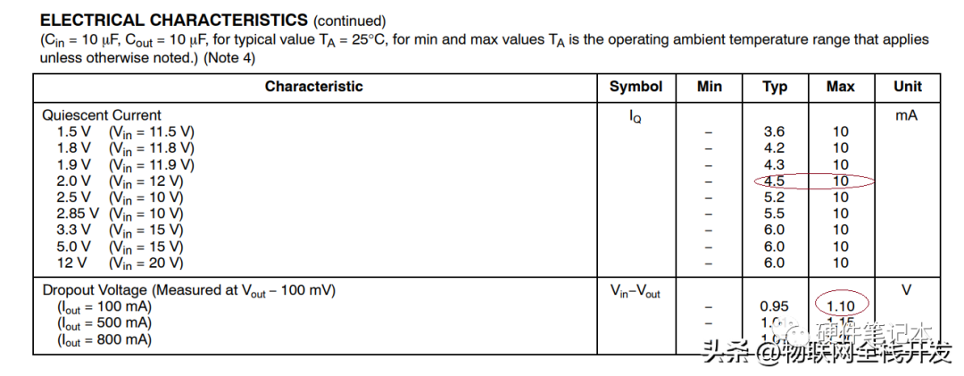

对于线性稳压器,其输入电流等于输出的负载电流加上线性稳压器的工作电流(也即静态电流);
在上图中,Iin=Iload+IQ,从规格书上可知,其静态电流约为6mA,这样+12V外部电源的负载电流为50mA+6mA=56mA。
要注意的是,对DC-DC电源,其输入电流和输出电流需要从功率的角度通过效率来换算;
从规格书上还可以知道,LDO的最小压差的最大值为1.10V,即输入电压需要达到3.3V+1.1V=4.4V以下,LDO才能稳定输出+3.3V的电压。
LDO的静态电流以及压差

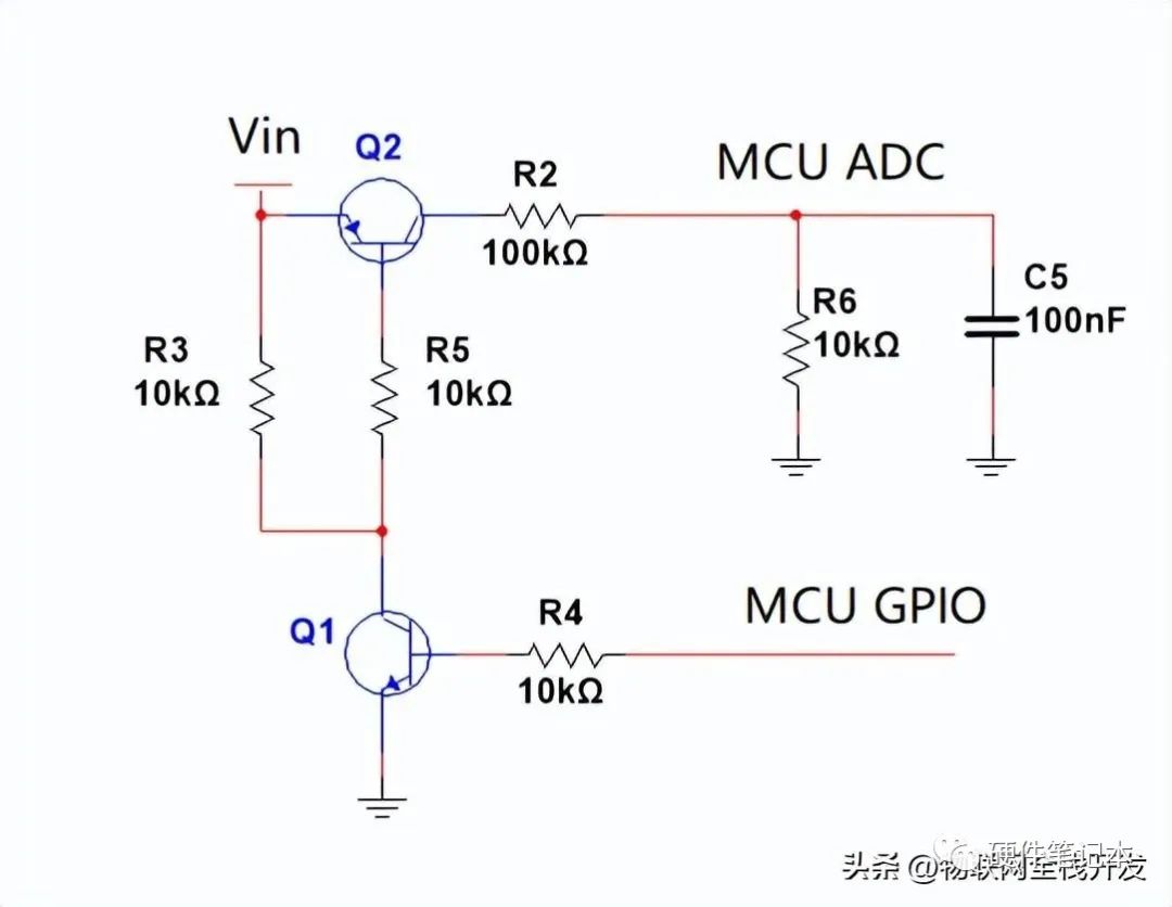

可以采用三极管对检测电路的通断进行控制,如下图:
开关控制的电源电压检测电路
MCU的IO口输出高、低电平通过Q1以及Q2控制电源电压检测电路的通路;
只有在需要检测时,才输出高电平,使能Q1、Q2导通,电源电压经过R2,R6分压之后送入ADC口进行检测,如果由电池供电,这时才会消耗电池电量。

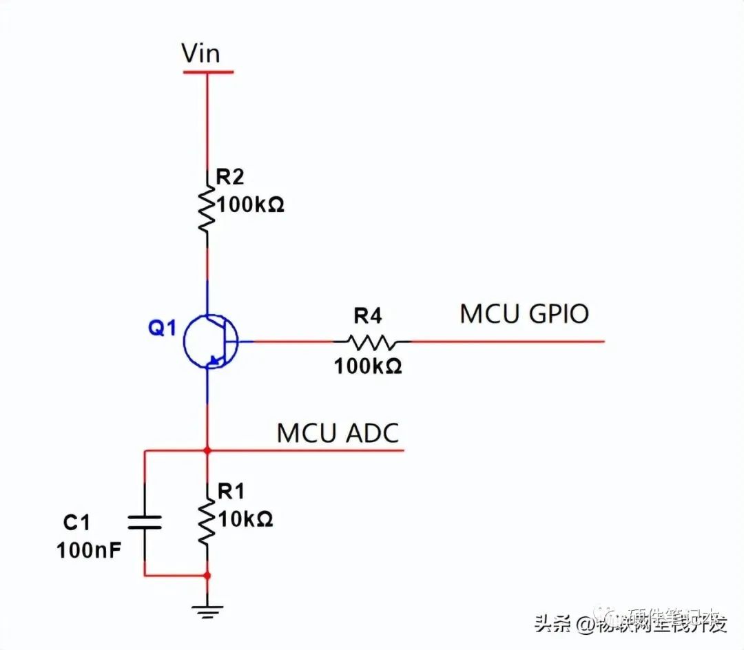

还有一种更简单的电路,可以达到一样的效果;
优化的电源电压检测电路
与上一个电路相比,少了一个PNP三极管以及两个电路,可以节省大几毛钱,蚂蚁脚也是肉,摘下口罩之后,大形势不明朗,能省一点是一点。
该电路设计要点在于选择合适的基极、集电结、发射结的电阻,使得三极管Q1处于饱和导通状态;
假设三极管仍然处于放大状态,
电源电压为Vin,MCU端口输出高电平为VO;
B极电流为IB,C极电流为IC,BE极的压降为VF;
电阻R1两端的电压为VE,三极管CE两端的电压为VCE,
三极管C极的电流放大倍数为β,则有以下关系式成立:
由1,4可以得到,
进一步得到:
当VCE<0时,Q1不再处于放大状态,而进入饱和导通状态,
如果取VO=3.3V,VF=0.7V, R1=10KΩ,R2=100KΩ时,则有Q1处于饱和导通状态的条件为:
取电流放大倍数β的最小值为50,Vin的最大值为20V,则右式的最小值为219kΩ;
所以R4只需要小于219kΩ即可以让Q1处于饱和导通状态;
