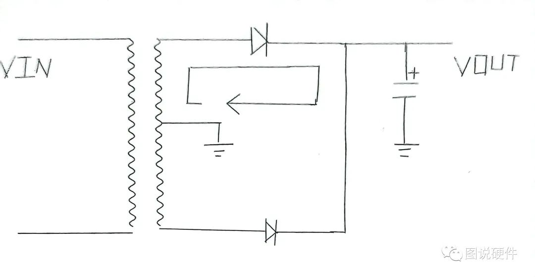

在输出端是全波的情况下,变压器主要有两种接法如下:
第1种就是中间抽头的变压器接法:
第2种就是输出端桥式整流的变压器接法。
但是我可以比较明确的说,在输出电流比较大的情况下,第2种的接法是更能够节约成本的。
主要是因为有如下的优点: 在输出电压相同的情况下,第2种接法的变压器是更省材料,更省成本的。因为你可以很容易的看到第2种变压器,它的两端是无论正负都可以同时输出的,而第1种接法的变压器它的由于抽头的存在,所以说它的变压器线圈的圈数是第2种方法的两倍。
那么可能有人会问,那我就不使用中间抽头呢?我只使用半波整流呢?半波整流的话,你确实就不需要把变压器的线圈拉的更长,圈数更多。但是你应该考虑另一个问题,就是电流你使用半波整流时的电流应该是相同情况下桥式整流的二倍,原因很简单,在补充电流时候。由于半波整流是指在正半周的时候补充,所以补充的电流会更大,而全桥整流的补充电流时间是在整个周期都可以,所以说他每次补充的电流会更小一些。所以说半波整流面临的电流的问题,同样会使得变压器所使用的线会更粗,同样会导致变压器的体积更大,成本更高。.

一图如果不是双线并绕,那么上下线圈内阻会不同

全波波纹系数和电磁干扰系数没有桥式整流好,由于全波抽头变压器次级 扎数多散热也没有全桥的效果好

缺点就是两个整流二极管的耐压比桥式整流二极管至少要高一倍,这个缺点在早期二极管生产和设计技术还不发达和成熟的时候十分明显,然而在现在可以说忽略不计。
