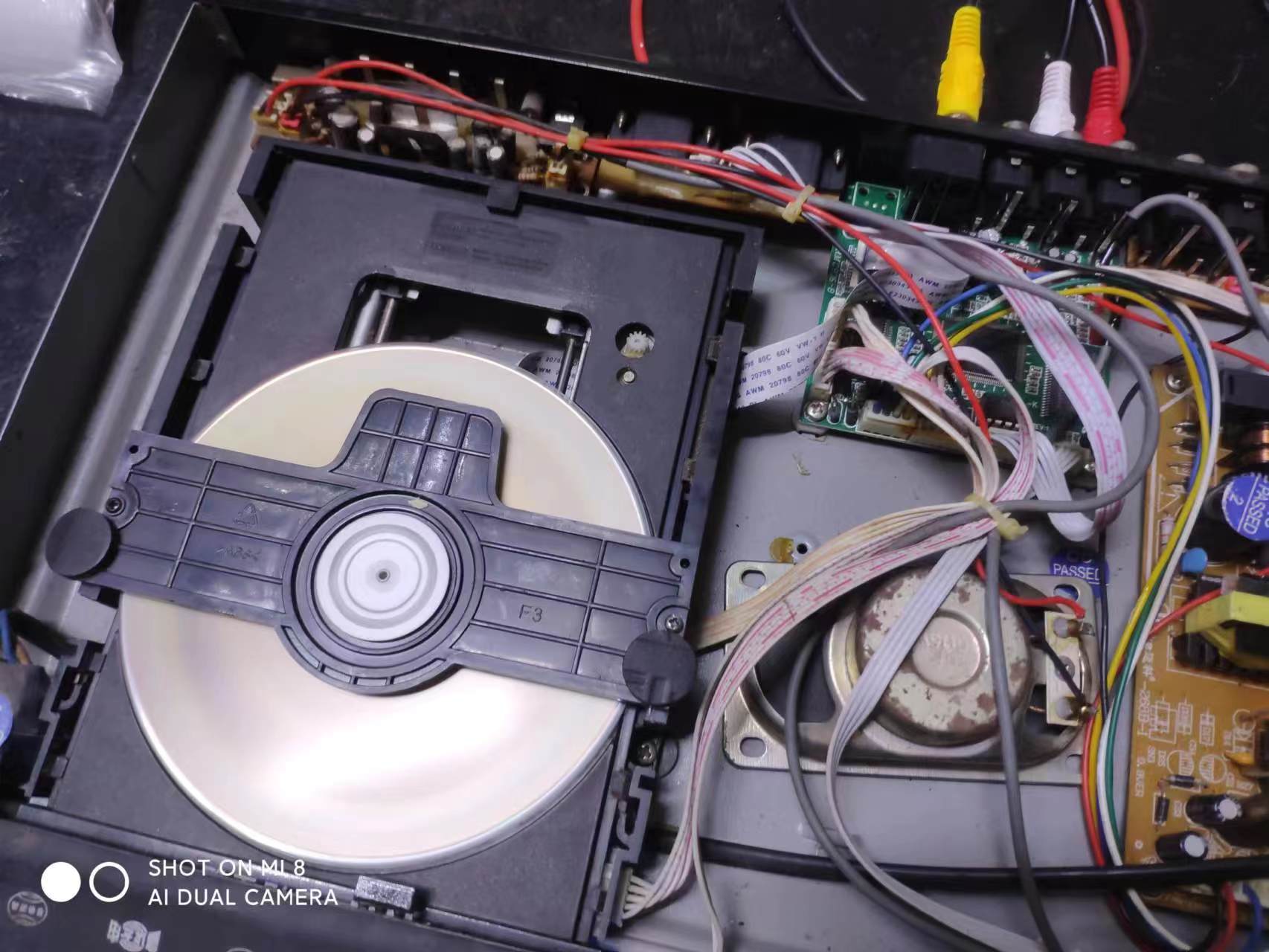

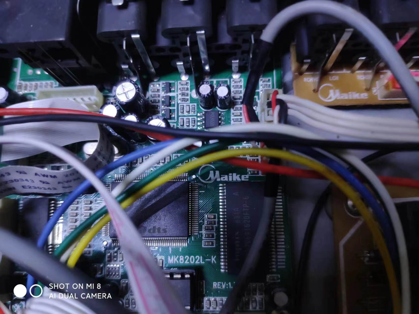

主板MK8202L-K的DVD,据用户讲,头天是好的,第二天就不出仓了,起初以为是皮带舱门问题,后来发现机器反复启动,于是找来一个数据写入修复,这个数据有点那找,爱修网找来一个,键控不一样,还好有出仓键。
