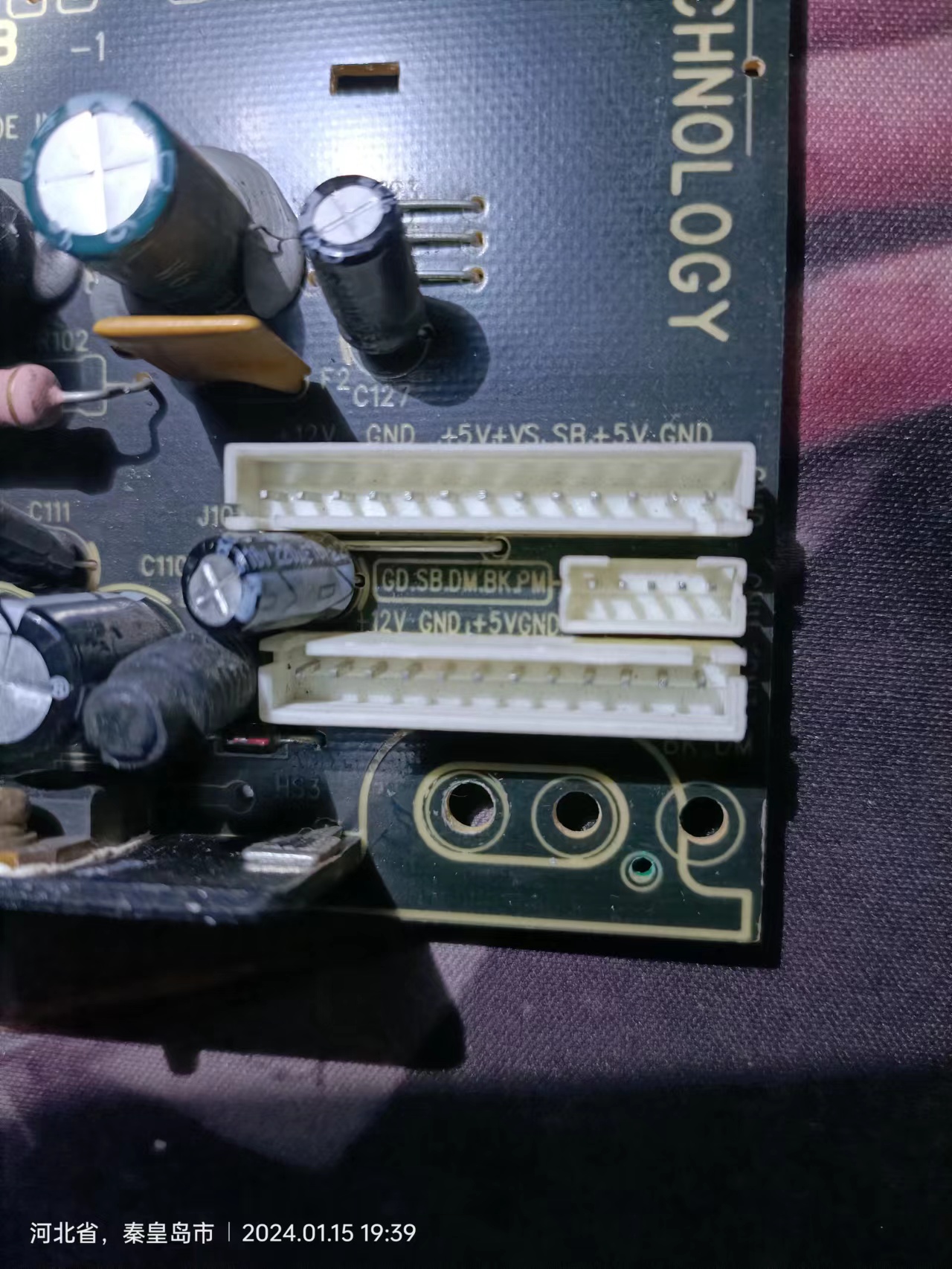

各位师傅,我是一名电子爱好者,手里有一台熊猫L26M02液晶电视,想把LCD改成LED ,但是去掉灯管后高压保护,查阅很多资料也没找到相关方法,恳请各位师傅赐教!!{:bq:}

发表于 2024-1-15 10:33:49 | 显示全部楼层
这个没有关系。要加恒流板

 楼主| 发表于 2024-1-15 11:15:01 | 显示全部楼层
飞龙电器 发表于 2024-1-15 10:33
这个没有关系。要加恒流板
师傅,灯条带恒流板都没问题,现在是原机灯管拆除后保护了。

发表于 2024-1-15 11:21:14 | 显示全部楼层
保护以后电源输出电压多少,屏电压有吗

 楼主| 发表于 2024-1-15 11:46:36 | 显示全部楼层
飞龙电器 发表于 2024-1-15 11:21
保护以后电源输出电压多少,屏电压有吗
保护后只有5伏,其他电压都没有。

发表于 2024-1-15 18:21:49 | 显示全部楼层
电源板接口图片发一个

 楼主| 发表于 2024-1-15 19:44:41 | 显示全部楼层
飞龙电器 发表于 2024-1-15 18:21
电源板接口图片发一个
师傅有空了帮忙看看

发表于 2024-1-15 19:52:34 | 显示全部楼层
昨夜微风 发表于 2024-1-15 19:44
师傅有空了帮忙看看
估计是主板问题 吧,国产电视一般高压保护不会引起主板关机

 楼主| 发表于 2024-1-15 20:04:46 | 显示全部楼层
啥问题也没有,接灯管一切正常,我是接恒流板换LED灯条,摘掉原机灯管就保护。
