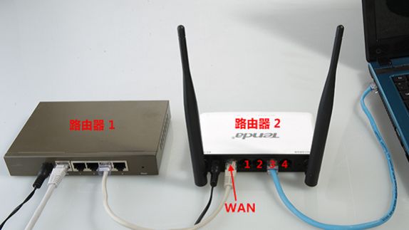

1、用网线连接两个路由器。准备一根网线,网线一头连接到路由器1的LAN(1、2、3、4)中任意一个接口;网线另一头连接到路由器2的WAN接口。电脑用网线连接到路由器2的LAN(1、2、3、4)接口中任意一个,如下图所示:

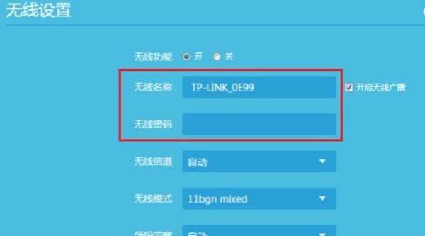

2、设置路由器2的无线网络。用电脑打开路由器2的设置界面,找到“无线设置”选项,设置好“无线名称”、“无线密码”,如下图所示:
提示:
(1)、路由器2的“无线名称”、“无线密码”,不能与路由器1的相同;这是需要注意的地方。
(2)、“无线名称”,建议用字母、数字来设置。不要使用中文汉字和特殊符合。
(3)、“无线密码”,建议用大写字母+小写字母+数字+符号的组合来设置,并且密码长度要大于8位。

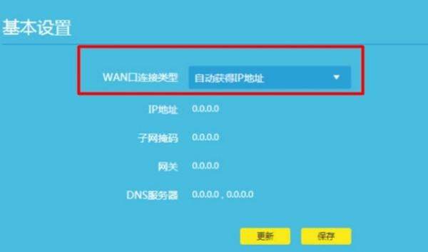

3、设置路由器2动态IP上网。然后找到路由器2中的“上网设置”选项,将其设置为“动态IP”上网,如下图所示:

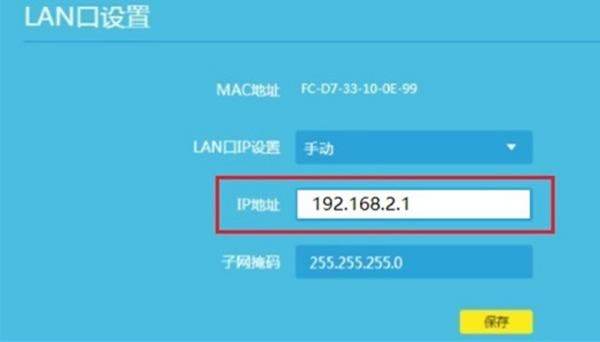

4、修改路由器2的LAN口IP地址,找到路由器2的“LAN口设置”选项,把LAN口IP地址,修改为:192.168.2.1,如下图所示:
修改原则:
与路由器的1的LAN口IP地址,不在同一个网段即可。可能很多用户理解不了“网段”,下面举例:如果路由器1的LAN口IP地址是:192.168.1.1;则路由器2的LAN口IP地址可以修改为:192.168.X.1,X取值范围:0≤X≤254 且 X≠1.例如可以修改为:192.168.0.1、192.168.2.1、192.168.100.1等等。
重要说明:
(1)修改路由器2的LAN口IP地址后,后续请使用修改后的IP地址,重新打开路由器2的设置界面了。如本例中需要使用192.168.2.1这个IP地址,来打开路由器2的设置界面。
(2)不同的无线路由器设置页面不一样,没有办法介绍所有路由器的具体操作步骤。学会设置思路,思路(方法)学习到了,设置其它的无线路由器自然不在话下。
